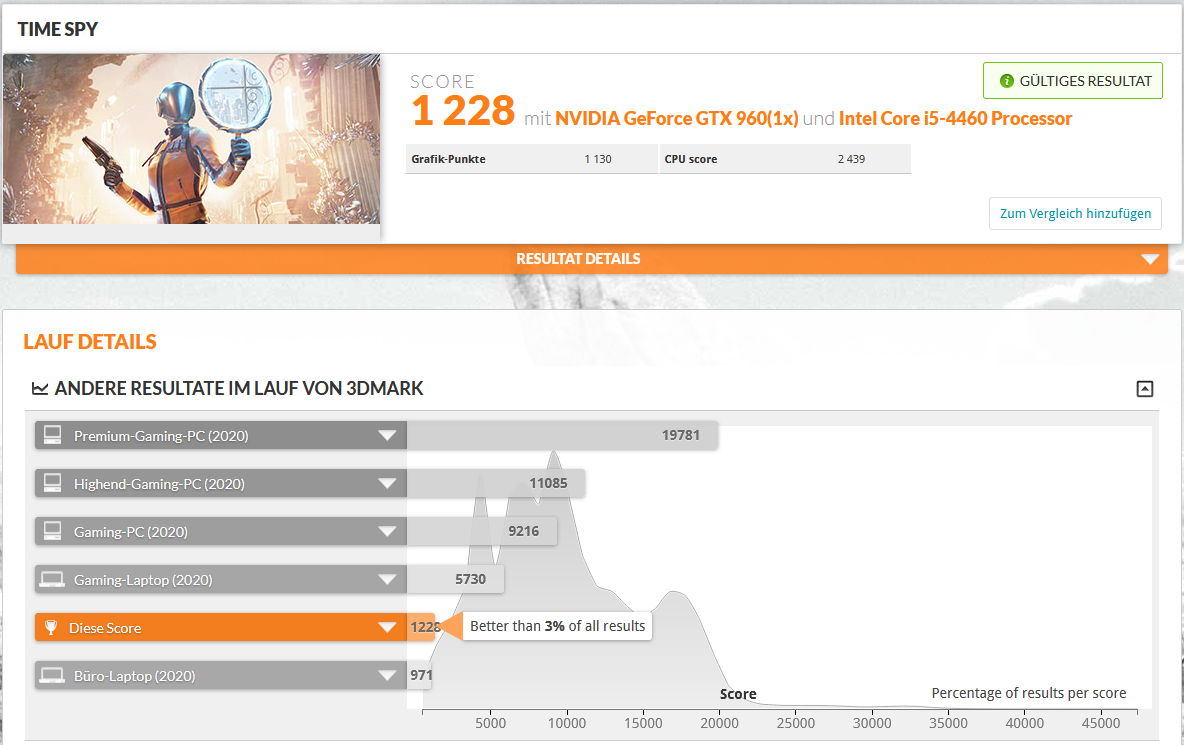

Ich habe einen alten "Gaming"-PC welcher solangsam den Geist aufgibt (s. Screenshots). Nun möchte ich diesen gerne upgraden bzw. falls das nicht möglich sein sollte einen komplett neuen.

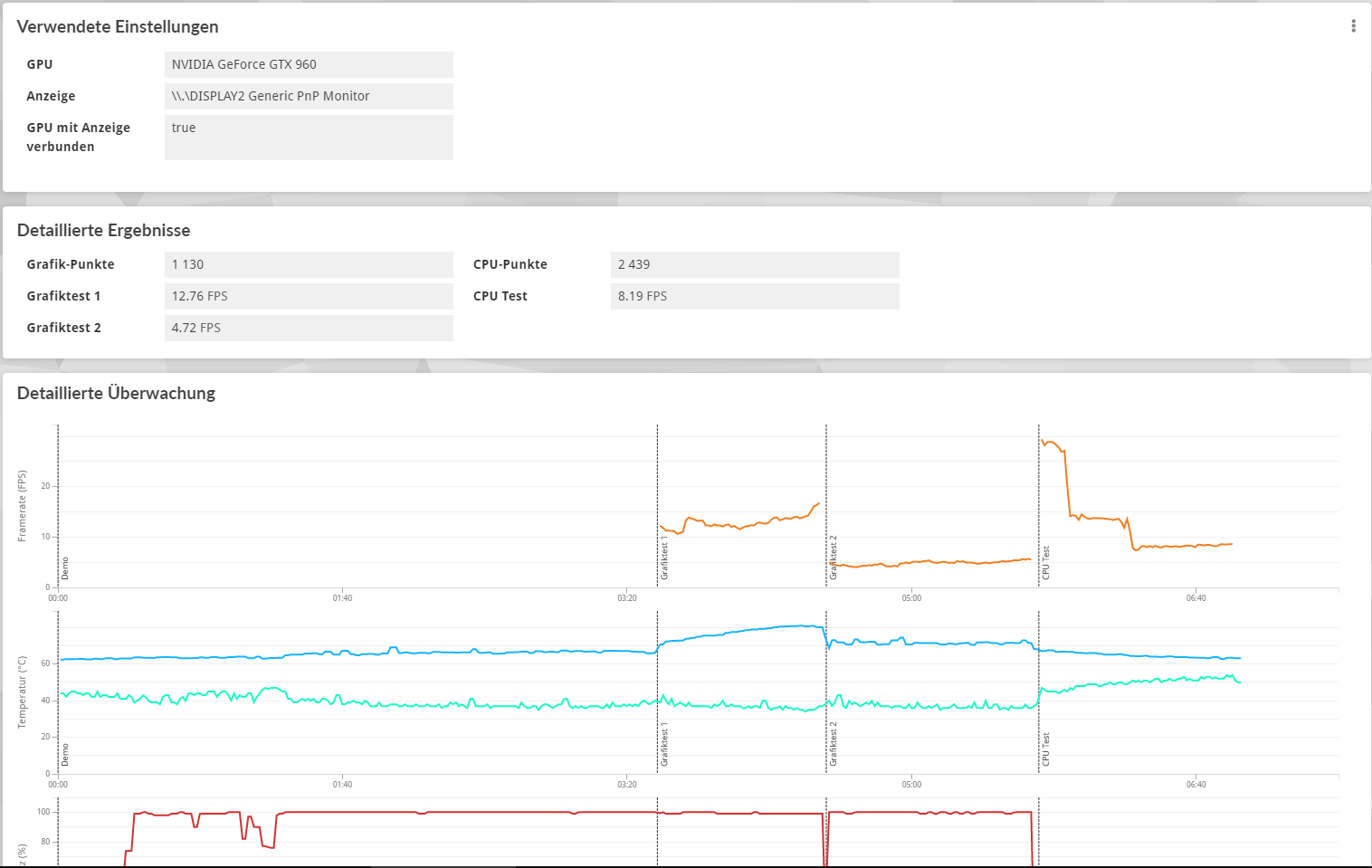

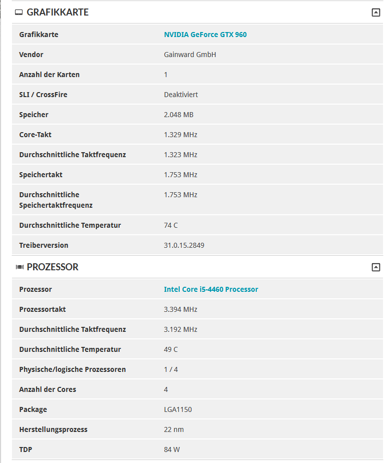

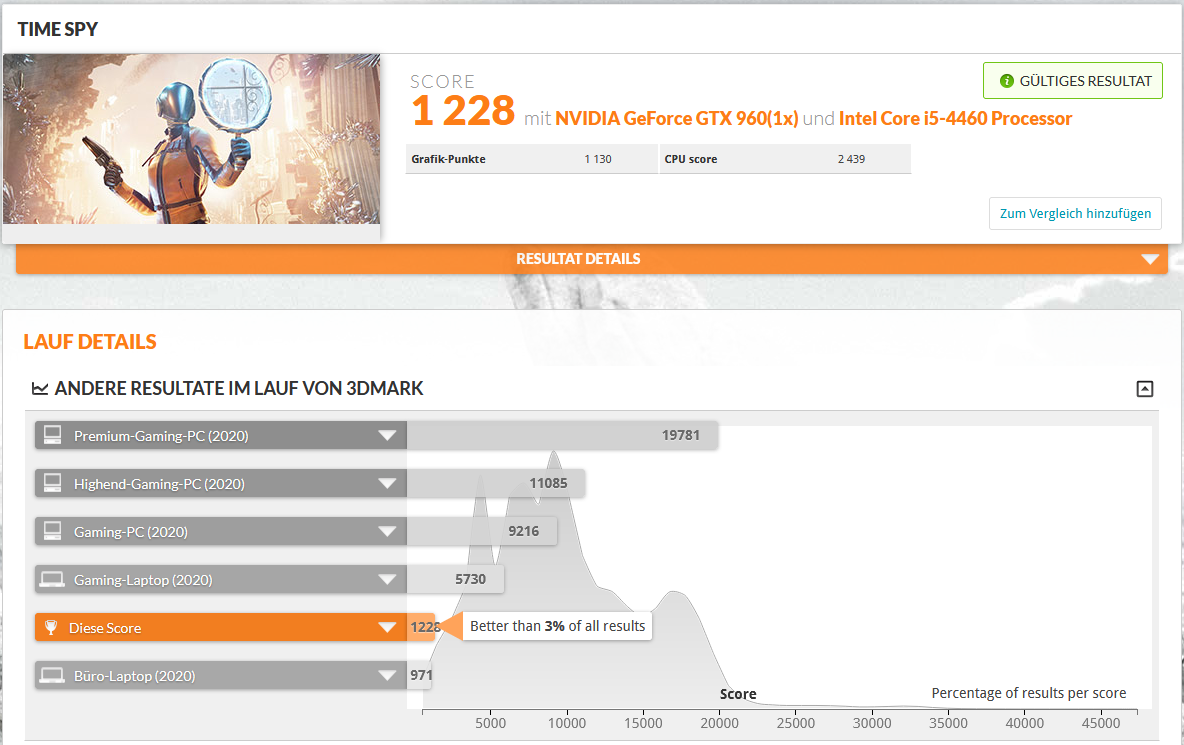

Per 3D Mark getestet, hier die Ergebnisse:

Auch wenn ein modernes System hier Kreise um das alte ziehen sollte, so liefert die verbaute GTX 960 anscheinend nur die hälfte der Leistung die sie eigentlich bringen sollte (2200-2400 Pkt Grafik Score).
Reaktionen: Zitronenschäler
Danke für den Hinweis, woran könnte das z. B. liegen? Der PC wurde das letzte mal vor ca 2 Jahren komplett zurück gesetzt, liegt es evtl daran?
Das alter einer Installation spielt keine Rolle. Eine Neuinstallation kann jedoch Software Probleme oder merkwürdige Einstellungen beheben.
Die Temperatur der GPU scheint zu passen und sie Taktet auch so wie sie soll. Evtl. hilft es sich das Verhalten in Spielen anzusehen (MSI Afterburner Overlay) und mit anderen Karten zu vergleichen (Youtube).

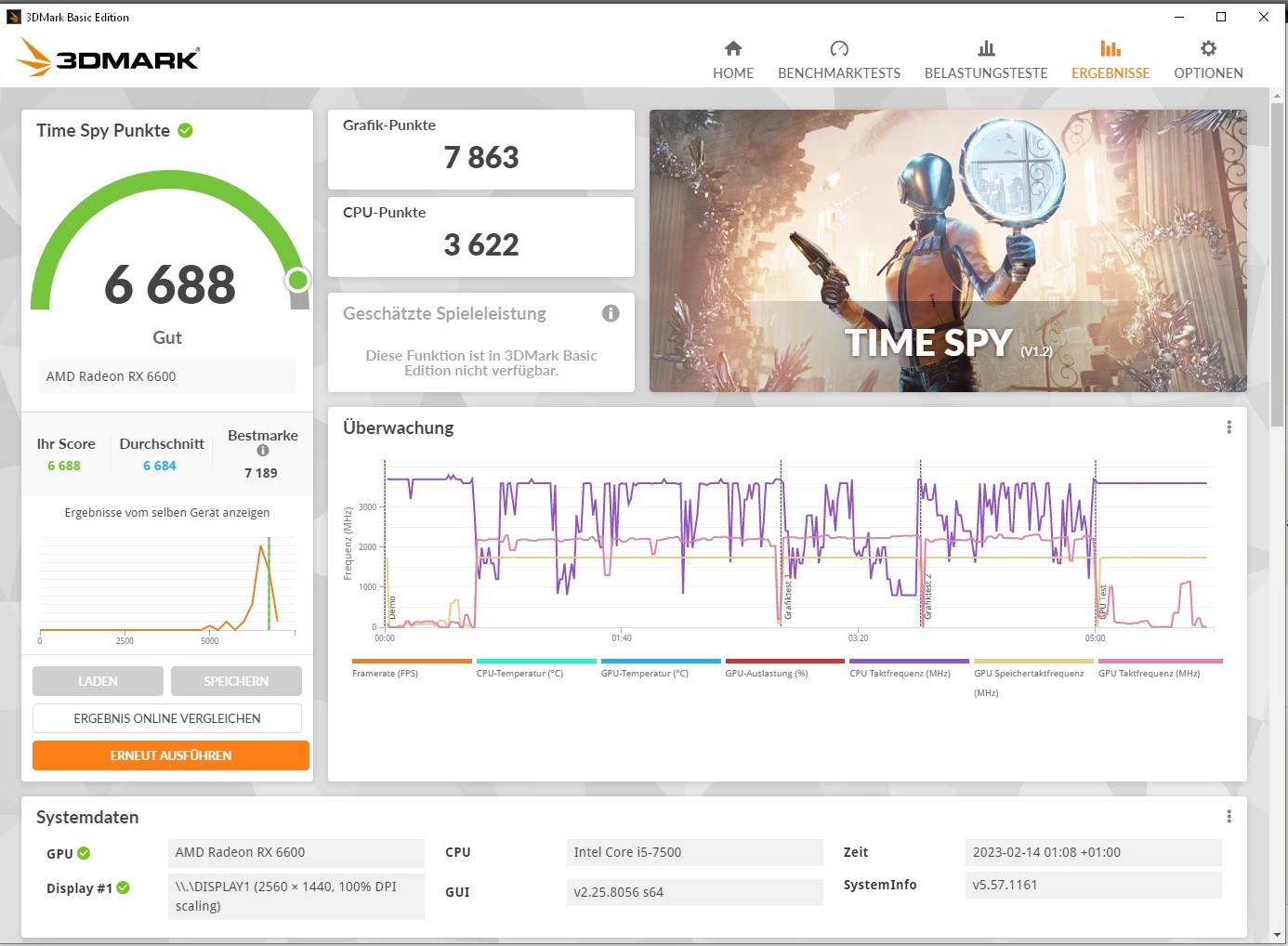

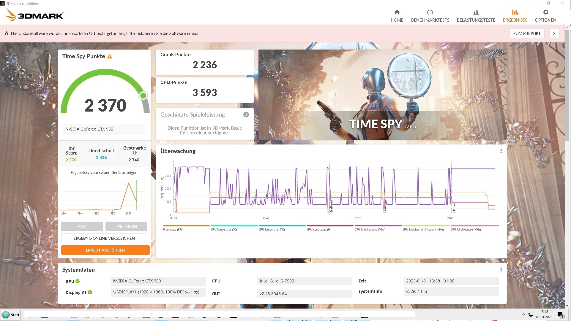

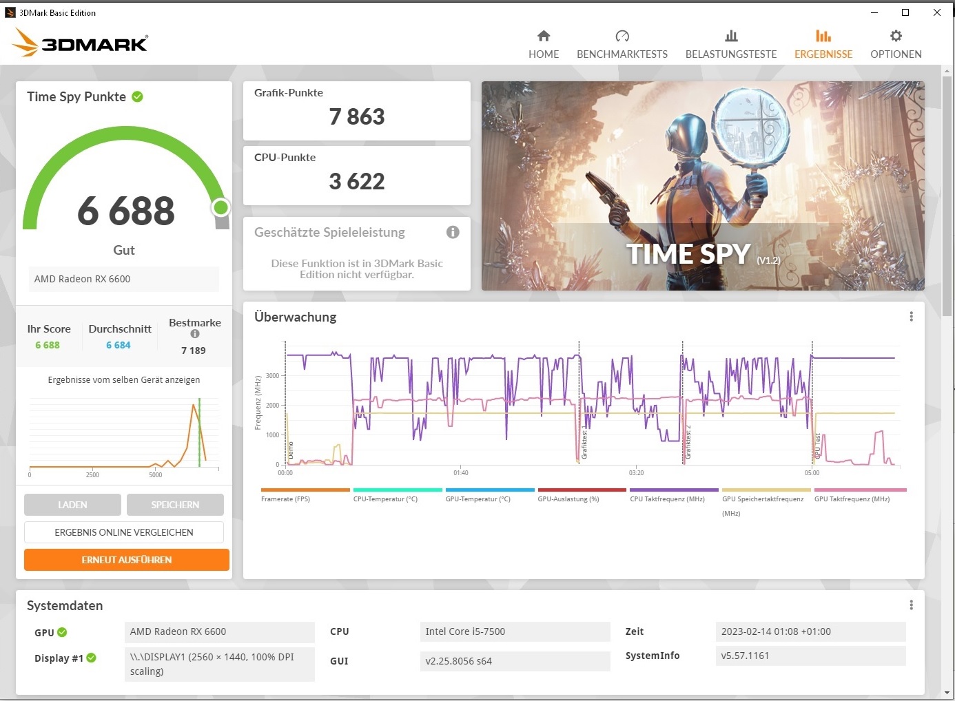

Ich sehe das wie Cebo und würde schauen ob die Treiber aktuell sind,die Bios Einstellungen überprüfen oder testweise mal eine frische Win10 Installation riskieren ... 2200 Grafikpunkte sind nicht die Welt aber die hatte ich glaub ich immer mit meiner geliebten GTX960 .
Und nur durch Erwerb einer RX6600 hab ich mit dem I5 7500 (unterscheidet sich bestimmt nicht soo sehr von Deiner CPU) jetzt in meinen paar Games immer um die 60 Frames bei allerbesten Grafikeinstellungen und eben WQHD .
Eigentlich wollte ich Board und CPU langsam aufrüsten aber jetzt warte ich wieder sehr entspannt ab :)
mfg renaldo

Danke für eine Antwort. Dann würde mir die RX6600 auch erstmal ausreichen. Die Frage ist nur wie sehr unterscheidet sich dein I5 7500 zu meinem I5 4460...?
Eine kurze Googlesuche zeigt mir diesen Link mit Deinem Prozessor https://www.3dmark.com/spy/1680764
Vielleicht finden sich dort noch mehr Systeme mit Deiner CPU ...
