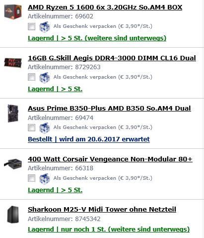

Moin zusammen,
so sieht meine Zusammenstellung mittlerweile aus. Gibt es hier noch Verbesserungsbedarf?
Gruß
Von meiner Seite gibt es grünes Licht. :)
wenn du nicht übertakten willst, dann kannst du beim ram für die ryzen cpu etwas sparen und zb. 16GB G.Skill Fortis nehmen. alternativ könntest du auch überlegen, ein system mit einer älteren plattform aufzubauen und deinen vorhandenen ram weiter zu verwenden. das könnte dann zum beispiel so aussehen:
Intel Xeon E3-1231 v3
MSI B85M-G43
Sharkoon MA-A1000
Xilence Performance A+ 430W
der xeon hat zwei kerne weniger als der ryzen 5 1600x und eine entsprechend niedrigere leistung, wenn viele threads genutzt werden, außerdem fehlen der plattform einige aktuelle schnittstellen (zb. usb3.1), im gegenzug sparst du wie bereits erwähnt den neuen ram. was dir wichtiger ist, musst du dir selbst überlegen.
@Nightfly09,
wenn der TO den langsameren "Fortis" nimmt, spart er gerade mal 2,50: https://geizhals.de/?cmp=1474853&cmp=1589901
Das lohnt sich doch nicht.
Wenn man die aktuellen GH Bestpreise zu Grunde legt, ist die Xeon CPU zusammen mit dem B85 Board um ca. 20,- teurer, als die R5 1600 CPU mit dem B350 Board. Da spart der TO gerade mal ca. 90,- beim RAM. Wegen der paar € würde ich nicht auf die ältere Plattform setzen.
der fortis ist ohne übertakten der cpu nicht langsamer als der speicher aus der zusammenstellung, aufgrund der besseren timings und subtimings sogar eher etwas schneller. möglicherweise fällt der unterschied durch single- vs. dualrank sogar noch etwas größer aus, aber zum aegis konnte ich da auf die schnelle keine infos finden.
warum sollte sich also schnellerer speicher für "nur" 2,50€ weniger nicht lohnen?
wegen der "paar €" (90!) würde ich sehr wohl darüber nachdenken, ob es wirklich unbedingt das neueste sein muss, aber das sollte jeder sich selbst überlegen, ob es ihm das wert ist oder nicht.
Kannst auch deinen ddr3 RAM verkaufen gibt auch noch einigermaßen Geld aufgrund gestiegener RAM Preise
Guten Morgen zusammen,
da wollte ich gestern Abend endlich meinen Wunsch PC bestellen, ist der Preis des RAMS um knapp 45 EUR gestiegen :o
Gibt es für den G.Skill RAM eine günstigere Alternative?
Danke für eure Antworten und viele Grüße
Du sprichst vermutlich von Mindfactory - das kommt bei denen öfter vor, dass sich für bestimmte Produkte der Preis mal für ein paar Stunden deutlich erhöht. Mittlerweile sollte sich das wieder eingependelt haben.
