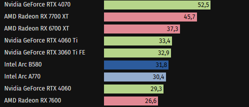

Für hohe Grafikeinstellungen dürfte die Graka (besonders mit Blick auf die Zukunft) zu schwach sein.

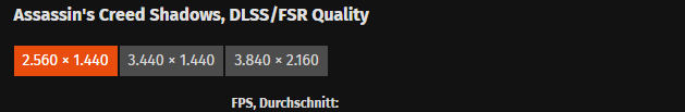

Aus dem Test vom Spiel:
Einsteiger-Grafikkarten sind zu langsam für volle Grafik​
Weit weg von 50 FPS sind die Einsteiger-Grafikkarten, seien es GeForce RTX 4060, GeForce RTX 3060 Ti, Radeon RX 7600, Radeon RX 6700 XT oder Arc B580. Die Radeon RX 6700 XT erledigt den Job noch mit Abstand am besten, mehr als 38 FPS gibt es aber auch mit der Grafikkarte nicht. Die GeForce RTX 4060 sowie die Radeon RX 7600 leiden deutlich unter ihren 8 GB VRAM, für die höchsten Texturen ist das in AC Shadows nicht genug. Und die Intel-Grafikkarten können sich auch trotz ausreichendem VRAM, der mehr Performance bringt, kaum von der GeForce RTX 4060 absetzen.
Auch in Full HD fehlt bei voller Grafikqualität noch so einiges für 50 FPS, einzig die Radeon RX 6700 XT kommt dem Ziel recht nahe. Bei allen anderen Grafikkarten muss die Grafikqualität reduziert werden und zwar deutlich. Erst mit dem Mittel-Preset und damit der zweitniedrigsten Einstellung wird in Verbindung mit DLSS, FSR oder XeSS Quality die 50-FPS-Marke überschritten, die Radeon RX 7600 erreicht dies äußerst knapp, die GeForce RTX 4060 deutlicher. 60 FPS gibt es aber auch dann noch nicht ganz.
