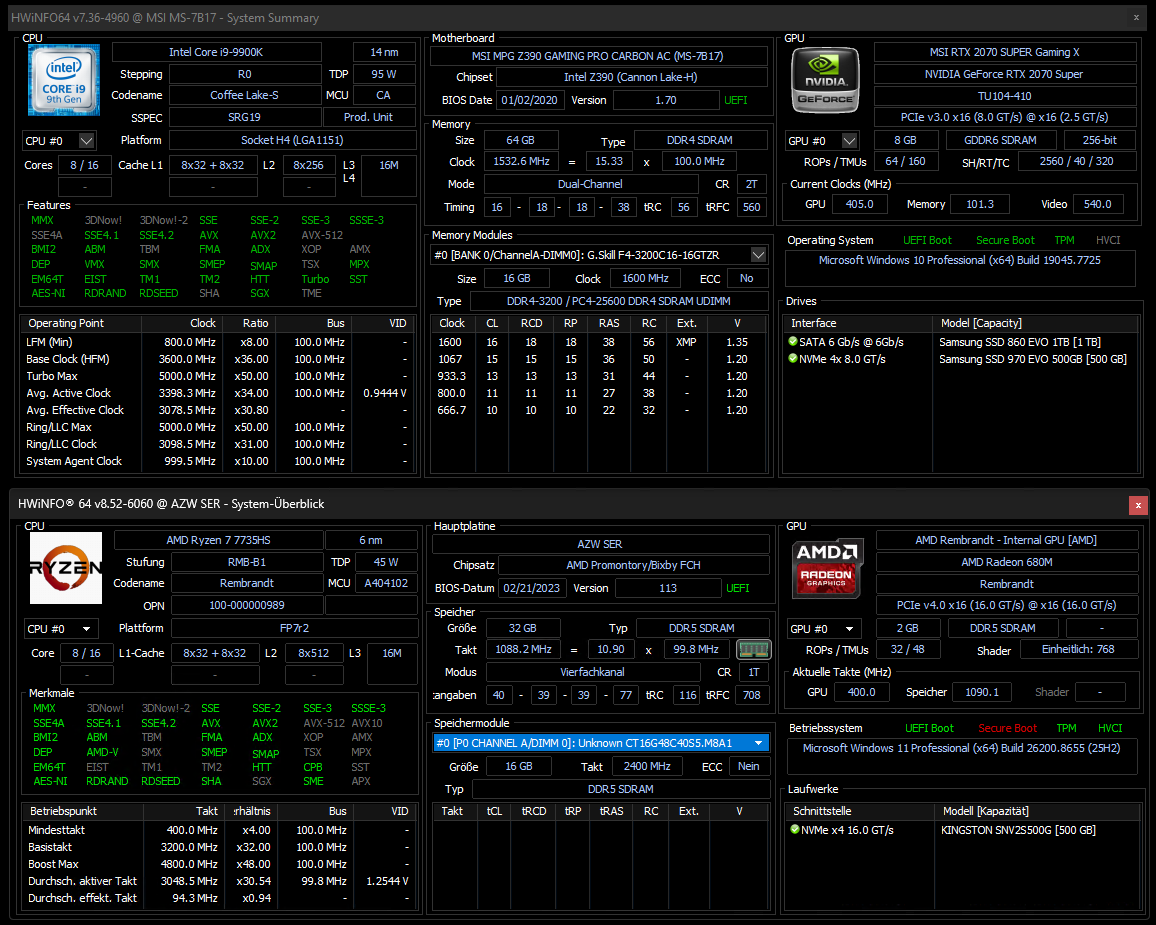

Hier sind noch die HWinfo Daten von den beiden erwähnten Rechnern. Oben mein aktueller PC und unten das SER6. Die DDR5 müssten zwei Crucial 4800er sein.
