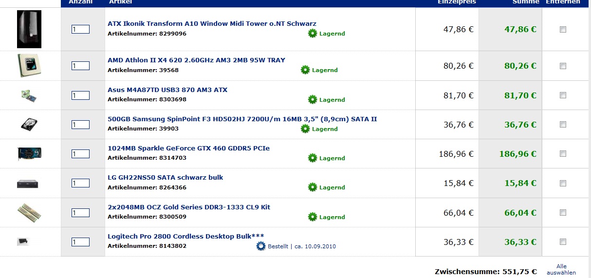

hab mal alles zusammengestellt und komm auf 551€ bei mindfactory
zusammenstellung-jpg.200500
fehlt nix mehr oder?
Bin mir nicht sicher, ob mein Cousin von den paar Neuerungen der 870er Boards profitiert, aber da ich ja jetzt mit 870er Board und 4-Kerner bei meiner Grenze von 550€ angelant bin, hats ja geklappt und ich bin zufrieden.

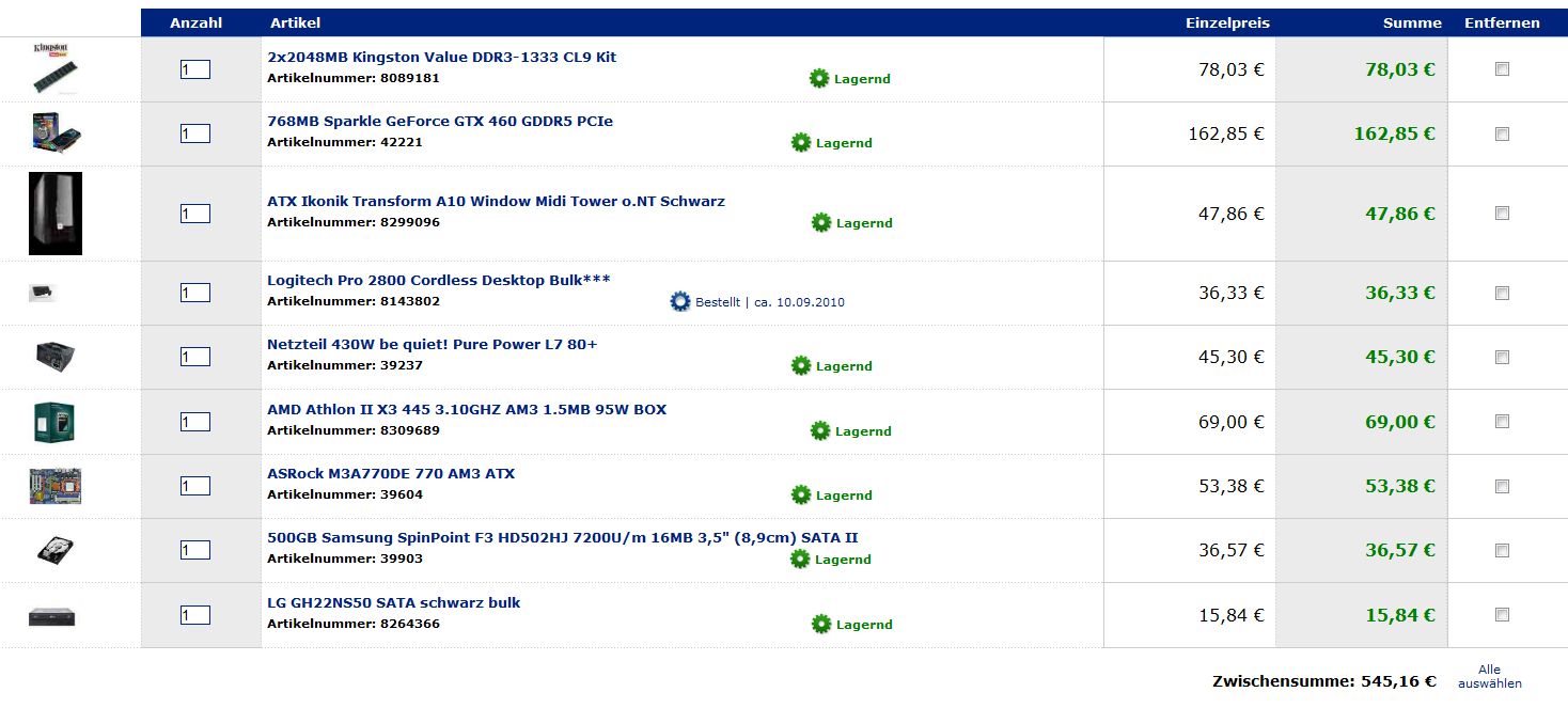

Netzteil fehlt. Und wenn einen X4, dann den 640, nicht den 620.
870er Board, 4-Kerner und 1024MB GTX 460 klappt bei 550€ und den Anforderungen nicht.
CPU ist außerdem tray, also ohne Kühler.
edit:
Hab bei MF schnell was zusammengeklickt (siehe Anhang). 770er Board, 3-Kerner, 768MB GTX 460 und RAM, der auch problemlos laufen sollte (laut Kommentaren auf den diversen Seiten). Der OCZ wird bei geizhals mittlerweile als "Intel Edition" geführt. Wenn man sich die ganzen Beschwerden zu dem Kit anschaut, wundert es mich, dass es überhaupt noch verkauft wird...
Wie auch immer, das ist bei all den Gegebenheiten meiner Meinung nach der beste Kompromiss.
Und noch als kleiner Tipp: für 12€ mehr gibts mit dem ASRock 770 Extreme3 USB 3.0 und SATA 6Gb/s dazu. Dann zwar 7€ über dem Budget, aber sicherlich nicht die schlechteste Investition.
