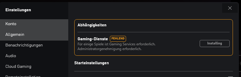

Mir ging es wie Schildkröte, der Gaming Service wurde nicht geladen, was nun, dank deiner Hilfe auch bei mir funktioniert. Der Dienst wurde bei mir von der Xbox App verlangt, leider hat die Installation aber dennoch nichts gebracht, die App verlangt den Dienst immernoch:
So wie es aussieht, versucht die App den Dienst wohl zu installieren, aber es klappt nie:
Auf Grund des fehlenden Dienstes, kann ich seit einigen Wochen, keine Game Pass Spiele mehr starten. Der Microsoft Support antwortet nicht. Ich weiß nicht, was ich noch tun könnte...

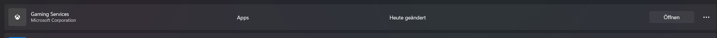

Das hat geklappt! Hinter kommt man sich immer blöd vor, dass man es selber nicht herausgefunden hat...:)
Vielen Dank Terrier :schluck:

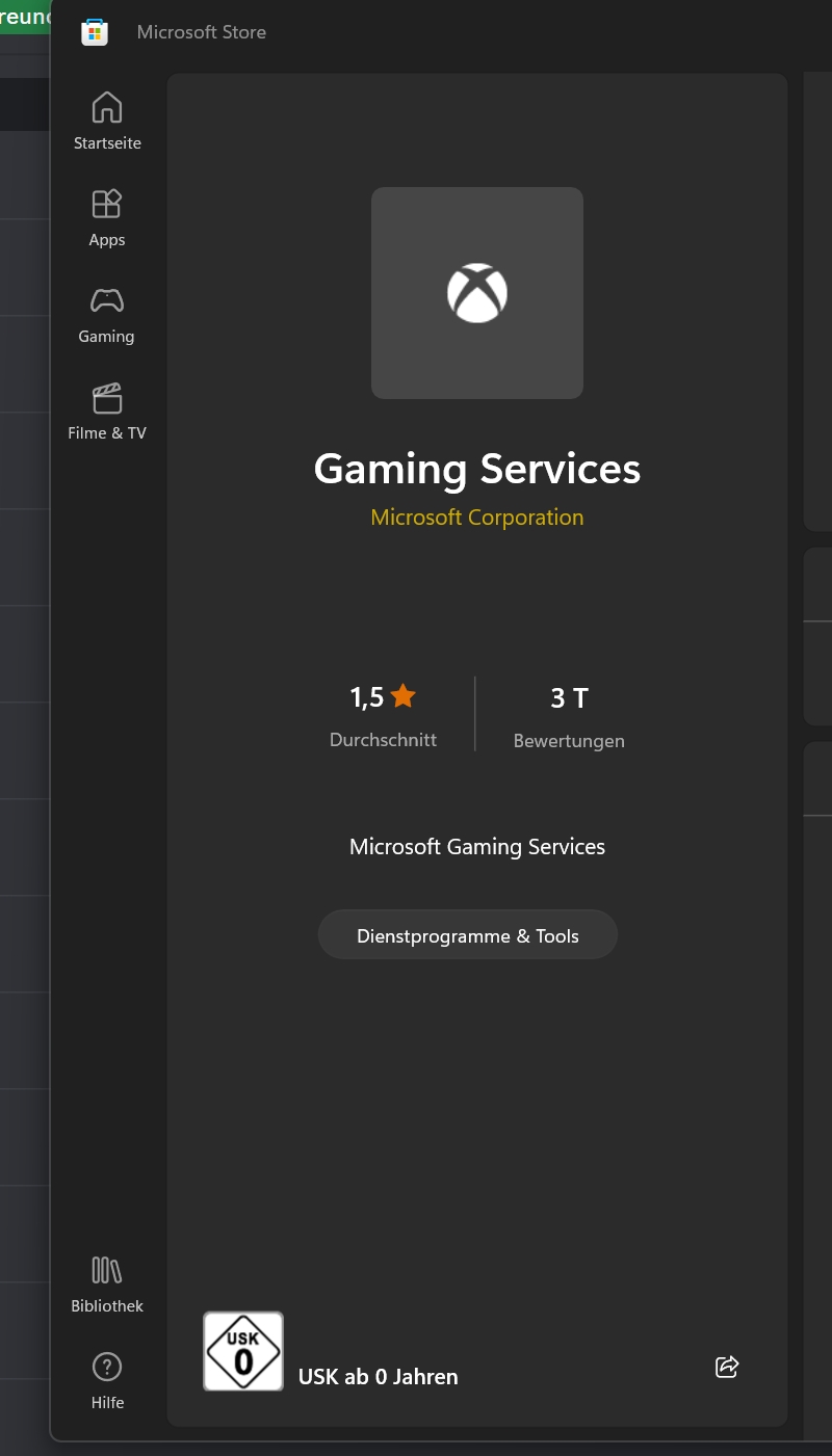

ich leide unter dem selben problem... heute einen 2 monate xbox ultimate key bekommen.. program installiert... gaming services fehlen bitte installieren.

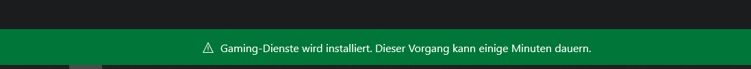

@Terrier habe das probiert .. steht jetzt seid einigen minuten auf " wird installiert" mal sehen habe aber das gefühl das wars noch nicht
edit installation läuft aus. pc neu gestartet.. problem immer noch da.

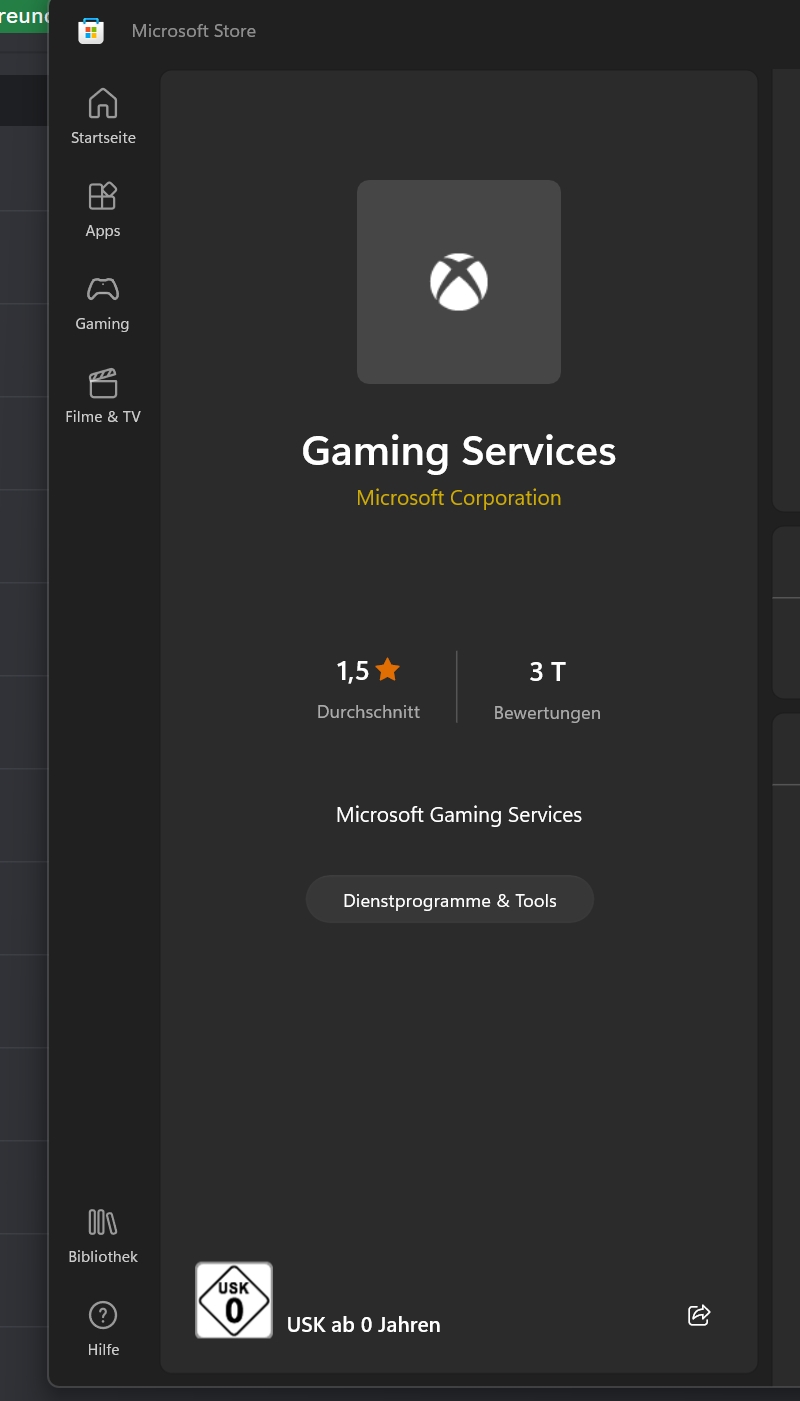

nach der "angeblichen" installation via power shell ist das feld "leer" da steht dann also weder installieren noch öffnen danach siehe screen
habe nun sowhl die regedit sache gemacht als auch die mit powershel... reparieren...zurücksetzen..nichts bringt was
