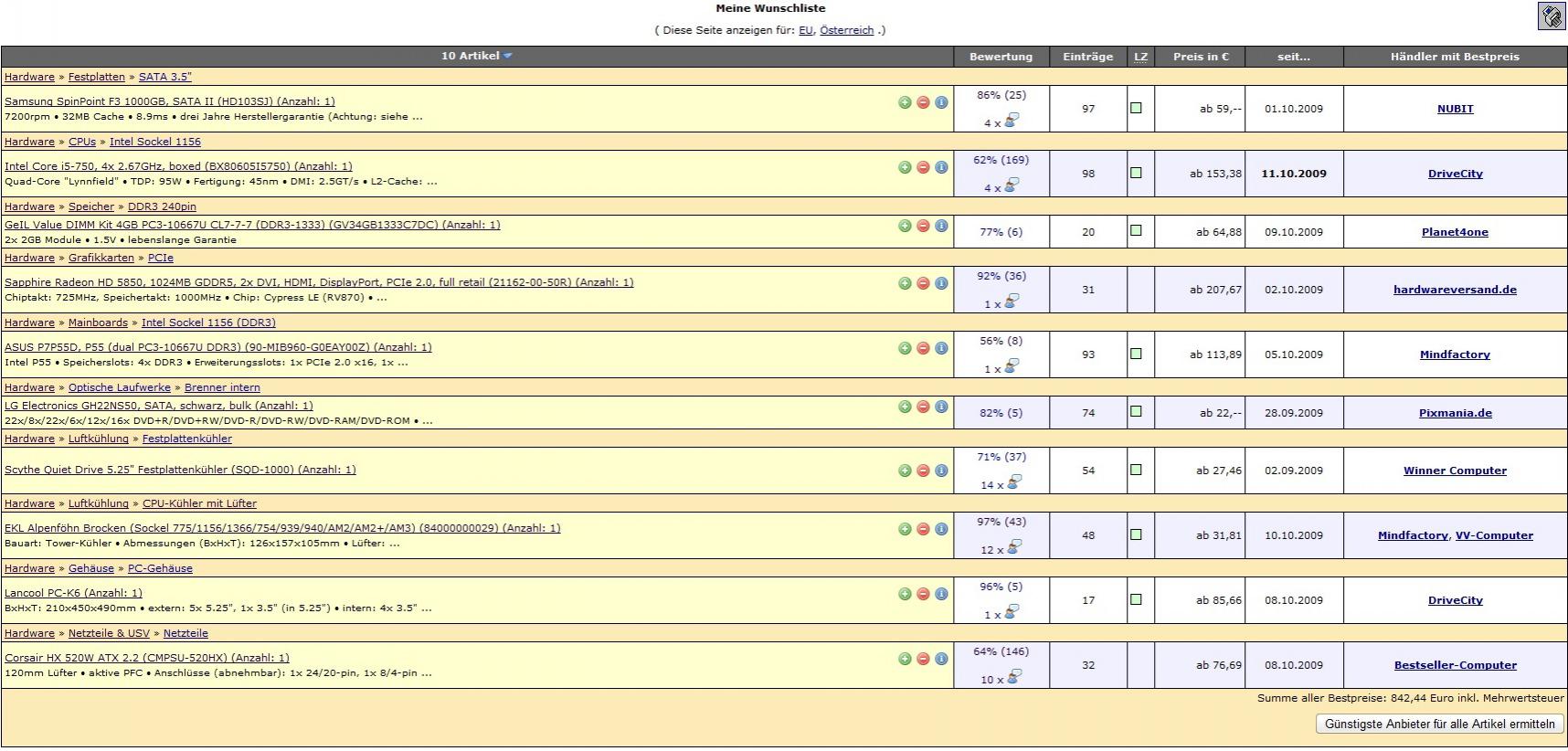

also ich hab dir mal ein sys auf intel-basis zusammengestellt. grad wenn du andere sachen machen willst als zocken is der intel dann doch potenter als der amd ;)
