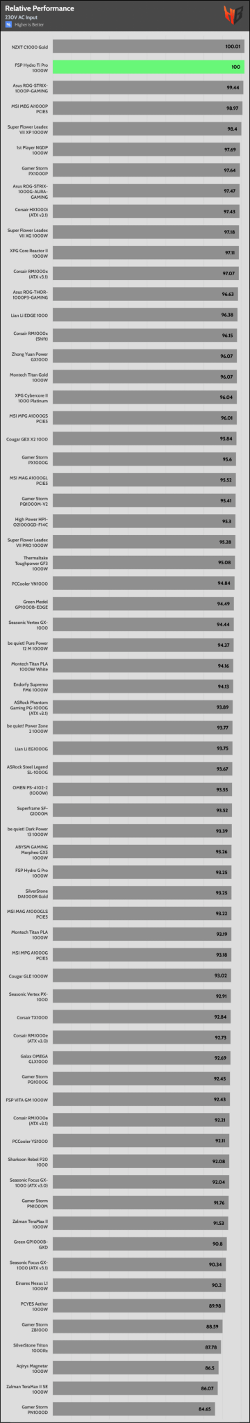

3!93D schrieb:
habe nun diesen noctua:
Den hatte ich selber und der ist schlechter als der Freezer 36.
Der Freezer 36 war 2024 nicht umsonst das Hardwarehighlight was zum Einführungspreis von 20€ CPU Kühlern konkurrenz machte die mehr als das fünffache kosten.
