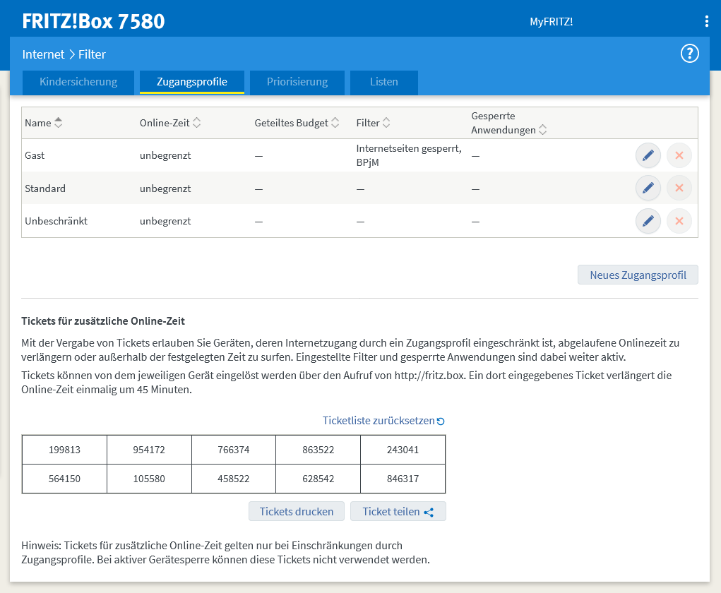

Na ja, Fritz!OS differenziert da wohl doch schon etwas mehr und bietet eine Art "Voucher" mit dem Zeitticket - stellt sich bspw. (in meiner FB) so dar:
Inwieweit die dynamische Änderung der MAC-Adresse Auswirkungen hätte, weiß ich nicht - allerdings ist wohl dadurch nicht einfach automatisch ein "Neubeginn" des Zeitkontingents möglich. Vermutlich wird dann eher der Zugang verloren gehen... 🤔
Wie genau das alles miteinander konfigurierbar ist und praktisch funktioniert müßte dann wohl auch einfach mal ausprobiert werden. 🤷‍♂️​
User007 schrieb:
Ja, grundsätzlich bietet die Fritz-Firmware in Verbindung mit der Steuerung durch Zugangsprofile entweder pauschal für den gesamten WLAN-Gastzugang (und damit alle verbundenen Nutzer) eine zeitliche Begrenzung oder für separate Nutzer mittels Tickets mit Online-Zeitkontingent,
Das (Kindersicherung mit dem 45 min.-Ticket) geht nicht für Teilnehmer im Gastnetz. Der Zugang für diese kann nur pauschal gesteuert werden, nicht individuell.
Reaktionen: derchris
eYc schrieb:
[...] (Kindersicherung mit dem 45 min.-Ticket) [...] nicht individuell.
Wo steht das?
Sorry, aber 'ne besondere Beschränkung les' ich aus der AVM-Anleitung sowie allen sonstigen Beschreibungen, gerade auch den Hinweisen vom OS zu dieser Funktion, nicht heraus. 🤷‍♂️​
Ich hatte die von dir verlinkte Anleitung zu "Tickets" gestern schon gefunden, da steht als erstes
Geräte mit aktiver Gerätesperre ... und Geräte im Gastnetz können keine Tickets verwenden
Reaktionen: User007

eYc schrieb:
[...] da steht als erstes
Zumindest als Erstes unter dem Absatz Voraussetzungen / Einschränkungen, aber Du hast recht - das muß mir wohl leider i-wie entgangen sein, mea culpa. 🤷‍♂️
Dann wohl schade... wobei ich allerdings aus der Formulierung im Eingangsbeitrag des TE auch nicht ganz deutlich die spezifische Nachfrage bezogen zum "Gast"-WLAN-Zugang allgemein oder auf einen einzelnen "Gast" (Nutzer) im Gastnetz erkenne - insofern war meine Antwort dann ja auch nur tlw. nicht ganz zutreffend. 😉​
Er schrieb im Titel "Gast WLAN auf 1 Stunde beschränken?", und ich bezog das auf den Zugang in's Gast-Netz generell. Vielleicht gibt es ja auch eine Möglichkeit, den "Gästen" das 'normale' WLAN zur Verfügung zu stellen, dann gäbe es die Ticket-Option aus der "Kindersicherung".

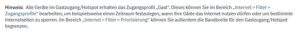

Engaged schrieb:
Passiert dies aber nicht nachdem der letzte Client sich abgemeldet hat?
Das ist 'ne Zusatz-Option - ansonsten ist diese Methode sozusagen die erste Kontrollebene, um den Zugang pauschal für alle zum WLAN-Gastnetz mittels vorgegebener Zeitintervalle zu begrenzen.
Vllt. liegt's ja an mir, aber ich finde den (mir) dort angezeigten Hinweis bezogen auf meine Erwähnung in #10 sowie den Hinweis auf die AVM-Anleitung von @eYc dann allerdings doch auch mißverständlich, weil weder eine bestimmte Methode zur Zeitbegrenzung definiert noch ausgeschlossen ist.
Ich fasse die dortige Formulierung​
"[...] um bspw. einen Zeitraum festzulegen, wann Ihre Gäste das Internet nutzen dürfen [...]"​
dahingehend so auf, dass alle Nutzer im Gastnetzwerk automatisch mit dem Zugangsprofil "Gast" versehen werden und auch die Möglichkeit einen zeitbegrenzten Zugang festzulegen vorhanden ist - und zwar unabhängig, ob nun mittels der pauschal einstellbaren Zeitbegrenzung im Profil oder den Zeittickets. 🤷‍♂️​
