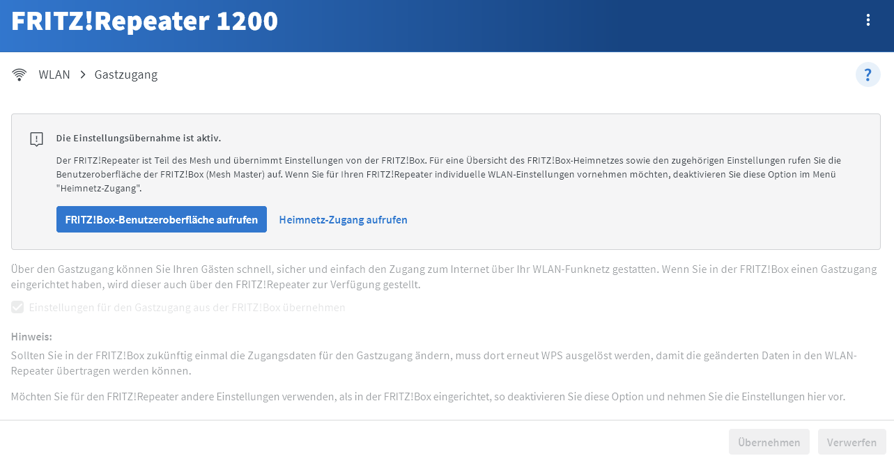

Wie @redjack1000 schon schrieb, der Repeater ist im Mesh und die Einstellungsübernahme ist aktiv?
Sieht das auf dem 1200er so aus?
@secondsight
Das ist aber eine ganz alte Anleitung!
Ja, ist ab und Übernahme eingestellt.

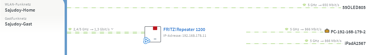

Habe es gerade mal getestet und mein 14 Pro Max auf das Gast-WLAN angemeldet und bin dann zum 1200er gegangen.
War tatsächlich noch auf der 6690 angemeldet, erst nach WLAN an und ausschalten auf dem iPhone wurde dann auf den 1200er geswitcht.
Ich teste es mit einem Handy, welches nicht verbunden ist und in einer gewissen Entfernung ist das Heimnetz WLAN voll da, wohin gegen das Gast WLAN sehr schwach bzw. weg ist.
Naja man muss bedenken ... der 1200 hat ein eher schwaches WLAN. Gerade ein 14 Pro Max kann mit einer 6690 wesentlich bessere Bandbreiten erreichen als mit so nem lahmen 1200er. Daher kann es was dauern, bis das Mesh das Handy umbucht.
