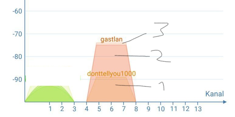

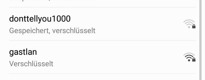

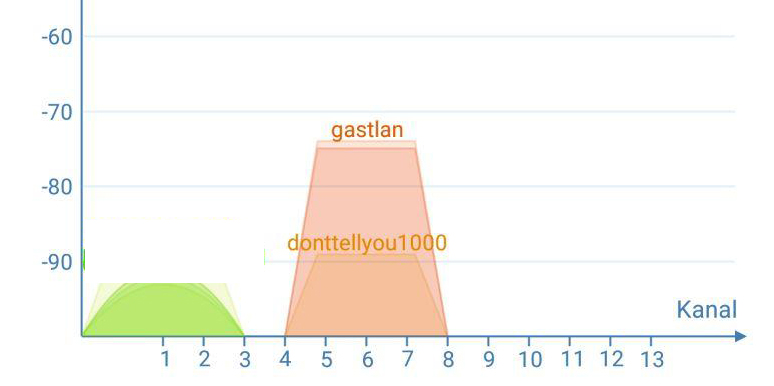

Mir ist gerade aufgefallen, dass sich mein WLAN-Signal in Verhältnis zum GAST-WLAN anders verhält. Die Reichweite ist beim "Haupt-LAN" deutlich (!) schwächer als das beim GAST-LAN. Verwendet wird eine FritzBox 7490 mit FRITZ!OS 07.21.
Die Frage ist nun, woran das liegt? Habt Ihr Ideen?

Auf deinem Screenshot ist zu sehen dass auf Kanal 6 noch ein weiteres WLAN funkt.
Doofe Frage: Wie lassen die sich denn auf verschiedene Kanäle legen? Aber wie auch immer; wie auf dem Screen zusehen ist, sagt die FritzApp, dass meine Box auf den Kanälen alleine liegt.
Ach falsch gelesen. Brauche ich nicht verschieben sind schon alleine!
Aber auf deinem Screen wlan2.jpg sind doch 3 Farben auf Kanal 6 zu sehen :confused_alt:

Zu dieser "Schattenfeld" kann ich nur sagen, dass der nur im Kontext meiner WLANs auftaucht. Wenn ich nur mein Netz anzeigen lasse ist dieser Bereich da. Keine Ahnung warum.
@meph!sto
OK. Du hast recht; die FritzApp zeigt noch ein weiteres NETZ ohne Bezeichnung an . Merkwürdig ist, dass das "Feld" nahezu dem GAST-WLAN gleicht. Es verschiebt sich mit, wenn ich den Kanal ändere!

Er hat schon recht; für die Nummer 3 im Bild gibt es ein unbenanntes Netz, welches die FritzApp auch findet.
