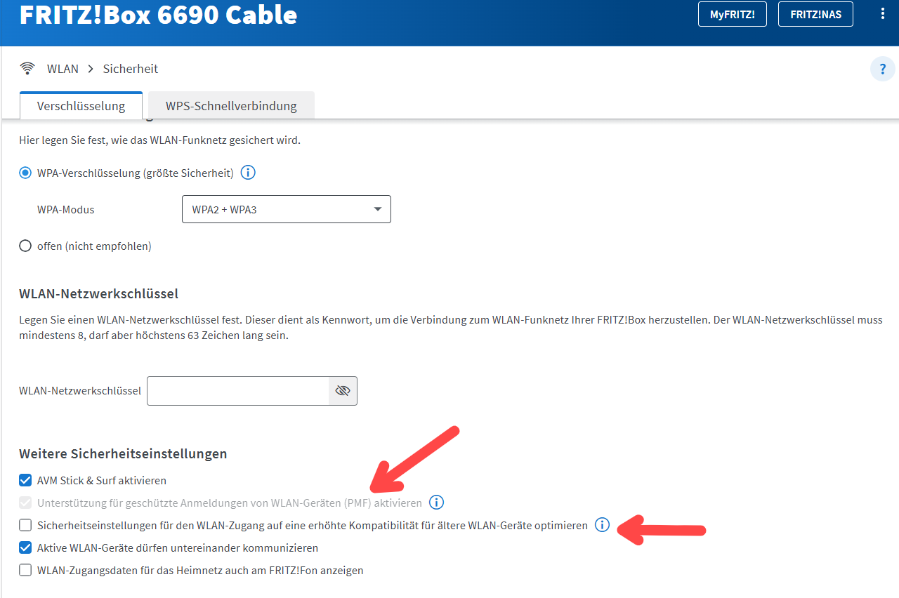

PMF – Protected Management Frames
PMF verschlüsselt die Steuerungsinformationen für den Aufbau und Betrieb von WLAN-Verbindungen und sorgt damit für mehr Sicherheit. PMF ist bei WPA3-Verschlüsselung immer aktiv und bei WPA2-Verschlüsselung optional.
Es gibt da noch eine Einstellung, die sich optional mit aktivieren lässt.
"Sicherheitseinstellungen für den WLAN-Zugang auf eine erhöhte Kompatibilität für ältere WLAN-Geräte optimieren."
Sicherheitseinstellungen anpassen
Die Sicherheitseinstellungen werden für eine erhöhte Kompatibilität zu älteren WLAN-Geräten angepasst. Für das 2,4-GHz-Band wird WPA2 aktiviert und ggf. die geschützte Anmeldung von WLAN-Geräten (PMF) deaktiviert. Achtung: Es sind dann u.U. keine Wi-Fi 7 Verbindungen per „Multi-Link-Operation (MLO)” bei Produkten mit Wi-Fi 7 möglich!
Hintergrund ist, weil manche ältere Geräte kein WPA3 bzw. PMF unterstützen und es dann zu Verbindungsprobleme kommen kann. In meinem Fall habe ich diese Option nicht aktiviert, weil bisher bei uns alles problemlos funktioniert.
In meinem Fall ist die PMF Option ausgegraut, weil ich die Einstellung WPA2 + WPA3 aktiviert habe. Mit nur WPA2 lässt es sich optional ein und ausschalten.
Nein die Option ist nicht deaktivieren weil es offenbar für WPA3 bei deiner Hardware oder dem Standard erzwungen wird.
-> Gehe bitte zurück auf WPA2. Hoffentlich musst du nicht weiter zurück. Das Tablet hat ca 15 Jahre alte Hardware drin.
Ich bin immer froh wenn ich so einen Client dieser Art entsorgen kann und aktuell sinnvolle Einstellungen aktivieren kann.
Habe nirgendwo geschrieben, dass diese Option deaktiviert ist und aus dem Screenshot lässt sich auch ein gesetzter Haken ersehen. Gemeint war nur, dass diese Option mit der Einstellung "WPA2+WPA3" nicht einstellbar ist und daher ausgegraut. In einem darüber befindlichen Zitat meines Beitrages stand auch mit dabei, dass sobald WPA3 dazu kommt, diese Funktion mit erzwungen wird und mit nur "WPA2" optional ist.

Ja Wifi6E und Wifi7 schreibt WPA3 vor. Wifi6 läuft auch mit WPA2. Also da würde ich ansetzten. Auf WPA2 umstellen. Die Android Tabs können wahrscheinlich kein WPA3 oder sie können keine gemischte Verschlüsselung.
