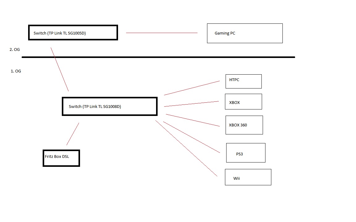

Du hast die beiden Switche direkt per Patchkabel verbunden ohne Dosen an der Wand?

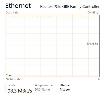

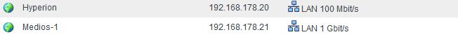

Soooo, hab nun mal versucht und den oberen switch direkt an die box zu hängen, sie sehen sich, nix ändert sich noch immer lahm...aber ich habe herausgefunden, dass der HTPC 1 GBit Verbindung hat, es liegt also am oberen Switch respektive der Verbindung nach oben.

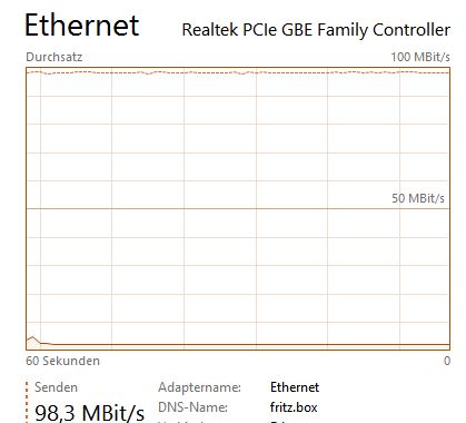

@Fr4g3r hab Win 8 drauf wo sieht man das direkt im Task Manager? Bin oben auf Leistung und dann Ethernet, ist das richtig?
Das zeigt er in der Fritzbox an

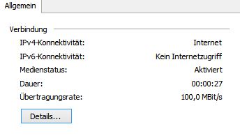

und jetzt stellst Du in den Eigenschaften der Verbindung (unter: Systemsteuerung\Netzwerk und Internet\Netzwerk- und Freigabecenter\LAN-Verbindung) unter Konfigurieren "Auto-Negotiation" o.ä. ein, also keine feste Geschwindigkeit und keine explizite Flußkontrolle

Nochmal ich...wollt Euch den neusten Stand durchgeben:
- neues Kabel gekauft und die 20 m schnell zwischen PC und DSL Router gelegt, also den Switch komplett umgangen
- für den Gaming PC auch eine neue GBit-Karte gekauft (sicher ist sicher)
_________________________________
Ergebnis: noch immer NUR 100 MBit
Hat jemand noch eine Idee?
