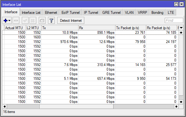

25 Gbit/s sind geschaltet. Bin gerade am testen...
Die depperten 10G Ubiquiti SFP+ Module, welche ich bestellt haben können nur 1G und 10G. Darum mag mein 2.5G MSI X570 Unify nicht mit denen auf 2.5 Kommunizieren... Schon ärgerlich. Hätte nicht gedacht, dass Ubiquiti da so limitiert ist. Meine Fresse.
Der Threadripper lädt gerade mit 20 Mbit/s hoch. Downstream gammelt bei 500 Mbit/s rum. Muss mal gucken was da kaputt ist.
