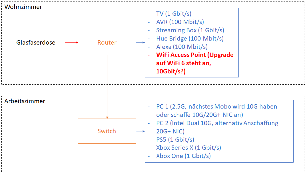

Hab mal was skizziert. Ich habe mittlerweile den 25 Gbit/s Anschluss mit MikroTik CCR2004-1G-12S +2XS und vorkonfigurierten SPF+ Modul bestellt. Falls wir aber einen deutlich besseren Router finden sollten, kann ich den noch stornieren.
Frage 1: Endgeräte im Wohnzimmer direkt an den Router hängen (und SFP(+) Module kaufen) oder 0815 Switch (welchen?) an den Router klemmen und dann dort die Endgeräte.
Es macht aber vermutlich Sinn den WiFi AC direkt an den Router anzuschließen?! Habe aktuell nen AP-AC-LITE aber werde wohl bald mal einen WiFi 6 AC anschaffen. Netflix läuft nimmer flüssig auf dem Klo... ;-)
Frage 2: Welche(n) Switch(es) für das Arbeitszimmer nehmen?
Hier stellt sich auch die ökonomische Frage ob man für die Konsolen SFP+ Module kauft oder diese an einen 0815 Switch anschließt. Ich will aber nur ein Kabel vom Wohnzimmer ins Arbeitszimmer.
Frage 3. Welches Kabel vom Wohnzimmer zum Arbeitszimmer
Ethernetkabel oder Glasfaserkabel legen? Ich lege aber keine zwei Ethernetkabel. Max ein Kabel wird gelegt.
Ich will auf jeden Fall maximal mögliche Bandbreite zwischen PC1 und PC2 für Datentransfer. Wenn der Switch eh 25G kann, werden die PCs das bald auch können (NIC etc.). Es sollte noch Luft für 10G bis 20G Datentransfer zwischen den PCs bleiben während diese gerade die 25G Glasfaserleitung ins WAN 100% auslasten. Ich habe auch schon mehrfach überlegt die PCs direkt zu verkabeln. Das dürfte dann vermutlich den Switch entlasten und die Anschaffungskosten für einen sehr potenten Switch senken.
Frage 3: Eindeutig Glasfaser, 25 GbE über Kupfer ist nur bis 5m Kabelllänge über spezielle Twinaxkabel spezifiziert. Und 10 GbE zum Router ist dir ja zu wenig.
Frage 2: Für alle Verbindungen über 10GbE braucht der Switch SFP28 Ports. Switche mit mindestens 3 x SFP28 Ports in deinem Budget habe ich im Preisvergleich auf die Schnelle leider nicht gefunden. Am Besten deinen Wünschen entsprechend mit leichten Abstrichen ( nur 2 SFP28) wäre da wohl ein zweiter Mikrotik.
Frage 1+2 Und es spricht zunächst nicht dagegen , die "langsamen" Geräte über einen 1GbE Switch ( eventuell mit 10GbE Uplink) an den schnellen Switch zu hängen und nicht direkt.
Bei kurzen Entfernungen kann man für die Verbindung von 2 SFP Ports auch auf Transceiver verzichten und Direct Attach Kabel verwenden.
Zur Verbindung der PCs untereinander könntest du auch noch abchecken ob deine Mainboards Thunderbolt Unterstützung haben und somit Thunderbolt Networking möglich ist.
Und noch eine Falle wenn du Kanalbündelung verwenden willst. das wird bei Windows nur bei den Server Varianten unterstützt.
