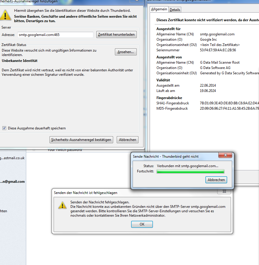

Irgendetwas ist bei mir abgelaufen im email Programm. Siehe Bild bitte.

http://picload.org/image/lipwioa/public.png
Ich bitte um Lösungsvorschläge.

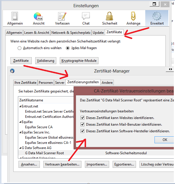

Mit dem gleichen Problem habe ich mich hier auch rumgeschlagen. Lösung sollte sein: in G Data unter Einstellungen->E-Mail-Prüfung das Zertifikat exportieren... und dann in den Thunderbird importieren: Extras->Einstellungen->Erweitert->Zertifikate->Zertifizierungsstelle->Importieren...
Nun noch auf G Data Mail Scanner Root gehen und die 3 Checkboxen aktivieren (Vertrauen bearbeiten...). Bei mir hat das geholfen.

Wegen der 3 Checkboxen, schau mal auf dem Bild hier:
Falls du das Zertifikat in TB nicht hast (weil TB portable oder TB offen während des Sopftwareupdates) dann aus der G DATA GUI das Zertifikat exportieren (Einstellungen->AntiVirus->EmailPrüfung - SSL Verbindungen Zertifikat exportieren) und an der selben Stelle wie oben im Bild, statt "Vertrauen bearbeiten" einfach auf "Importieren" gehen und die Haken setzen.
