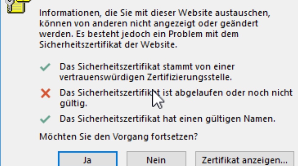

Heute ist das Exchange Zertifikat abgelaufen, welches notwendig ist für externen Mailabruf wie durch Smartphone/Outlook anywhere.
Ich hatte erst einmal und vor langer Zeit das Vergnügen ein Exchange Zertifikat erneuern zu müssen, daher die Anfrage aus zu wenig Erfahrung dazu.
Somit aus dem LAN oder mit VPN Tunnel funktioniert es aktuell.

Fehlermeldungen im Anhang (aus Client mit Outlookanywhere außerhalb des LAN'S bzgl autodiscover.domäne.at).

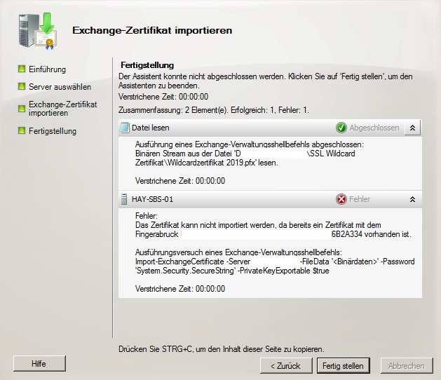

Habe nun bei SSLPoint wegen Bestpreis und Sofortausstellung ein Wildcardzertifikat für *.domäne.de angefordert und per Mail validiert und schon erhalten und als .txt zu .cer abgespeichert.
Jetzt beim Exchange 2010 eingespielt und neugestartet.
Problem:
Noch immer stand dort, dass es abgeschlossen werden muss, auch wenn ich nochmal .cer datei eingelesen habe.
Danach bin ich auf Exchange Zertifikat importieren gegangen und dort steht "Zertifikat kann nicht importiert werden, da bereits eines mit dem Fingerbdruck ____ vorhanden ist, siehe Anhang.
Danach habe ich das abgelaufene und neu versuchte Zertifikate unter Exchange Lizenzen gelöscht und ging wieder auf importieren, vergebens, da gleiche Meldung.
Was muss ich denn nun machen?
Danke
Vermutlich das alte entfernen und das neue rein. Geht womöglich nur per Powershell.
Aber ganz ehrlich, spar dir die Kohle und nimm ein Lets Encrypt. Entweder die fertigen Scripte von frankysweb die super funktionieren, oder du hast ein Synology rumstehen dann hol dir das dort und spiele es manuell auf dem Exchange ein. Ich sehe gar keinen Sinn darin für den Exchange ein gekauftes Zertifikat zu benutzen.
Mit einem neuer Anforderung (weil ja Fingerabdruck und einzigartiger Anforderungscode jeweils) und Download der neuen .rec datei funktionierte es dann:
Freue mich dass erstmals hingekriegt zu haben und auch Zwischenfälle gelöst zu haben, bin jetzt gewappnet für zukünftige Zertifikatsgeschichten, danke für eure Unterstützung.
