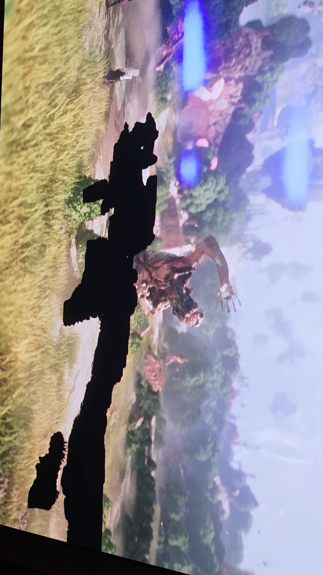

Ich habe ein Problem, habe gestern über eBay Kleinanzeigen eine gebrauchte 5070Ti erstanden.
Der Verkäufer schien seriös und ich war auch bei im Zuhause im die Karte abzuholen. Vor Ort noch kurz getestet, Furmark und Steel Nomad laufen lassen alles gut.
Zuhause angekommen habe ich ein paar Spiele getestet und dann nahm das Drama seinen Lauf... Bildfehler und Abstürze treten jedesmal auf z.B. in Witcher 3 und Clair Obscure.
Komplett Treiber de- und Installation hat nichts geholfen.
Mit der alten Grafikkarte gegen getestet und es läuft wunderbar.
Habe den Verkäufer angeschrieben der hat bisher noch nicht geantwortet.
Die Rechnung aus April diesen Jahres von NBB habe ich vorliegen. In den FAQs steht dass Nur der Erstkäufer Gewährleistung geltend machen kann... Aber man müsste doch über die Garantie was machen können?
Die Karte ist eine Inno3D hat da jemand Erfahrung? Wie kann ich jetzt am besten vorgehen?
Und ja, ich weiß ich hätte der bei der Abholung ausführlich testen sollen.... Aber in den Benchmarks lief alles gut und auch sonst war nichts zu merken, die Karte verhielt sich normal.

Ein Corsair SF750 über 16pin, das Netzteil ist recht neu. Sämtliche andere Karten die ich getestet habe laufen ohne Probleme über den Stecker.
Was hattest du denn vorher für ne Karte drin und hast du die Treiber nochmal Sauber Neu Installiert , gegebenenfalls mit DDU.
Tritt das denn nur in den aufgezählten Spielen auf oder auch in anderen ?
Läuft denn bei dir Furmark / SteelNomad durch ?

Macht es einen Unterschied welche Grafiktreiberversion?
Nein, habe die letzten beiden probiert.
Vorher war eine 4070 drin, dann eine andere 5070ti und nun habe ich noch eine andere 4070 von einem Kumpel hier zu testen. Bei keiner Karte treten die Probleme auf. Bisher habe ich nur die Beiden Spiele getestet, aber die liefen vorher wunderbar mit allen o.g. Karten.
Ja die Benchmark laufen so durch, hatte die Treiber auch mit DDU gelöscht und neu installiert.

irgendein OC aktiv?
Nein, alles Stock
Im abgesicherten Modus den DDU fahren und einen neuen Treiber aufspielen. Oder eventuell eine Version, welche etwas älter ist. Nicht, dass es am Ende an den zuletzt nicht völlig einwandfreien Treibern von NVidia gehangen hat.
Die 5070ti in seinem PC gegentesten.
Gut, dass teste ich heute Nachmittag nochmal zu Hause, kann die 5070ti auch in einem anderen PC nochmal testen.

Ja, Spiele habe ich allerdings keine getestet und nur da tritt der Fehler auf...
