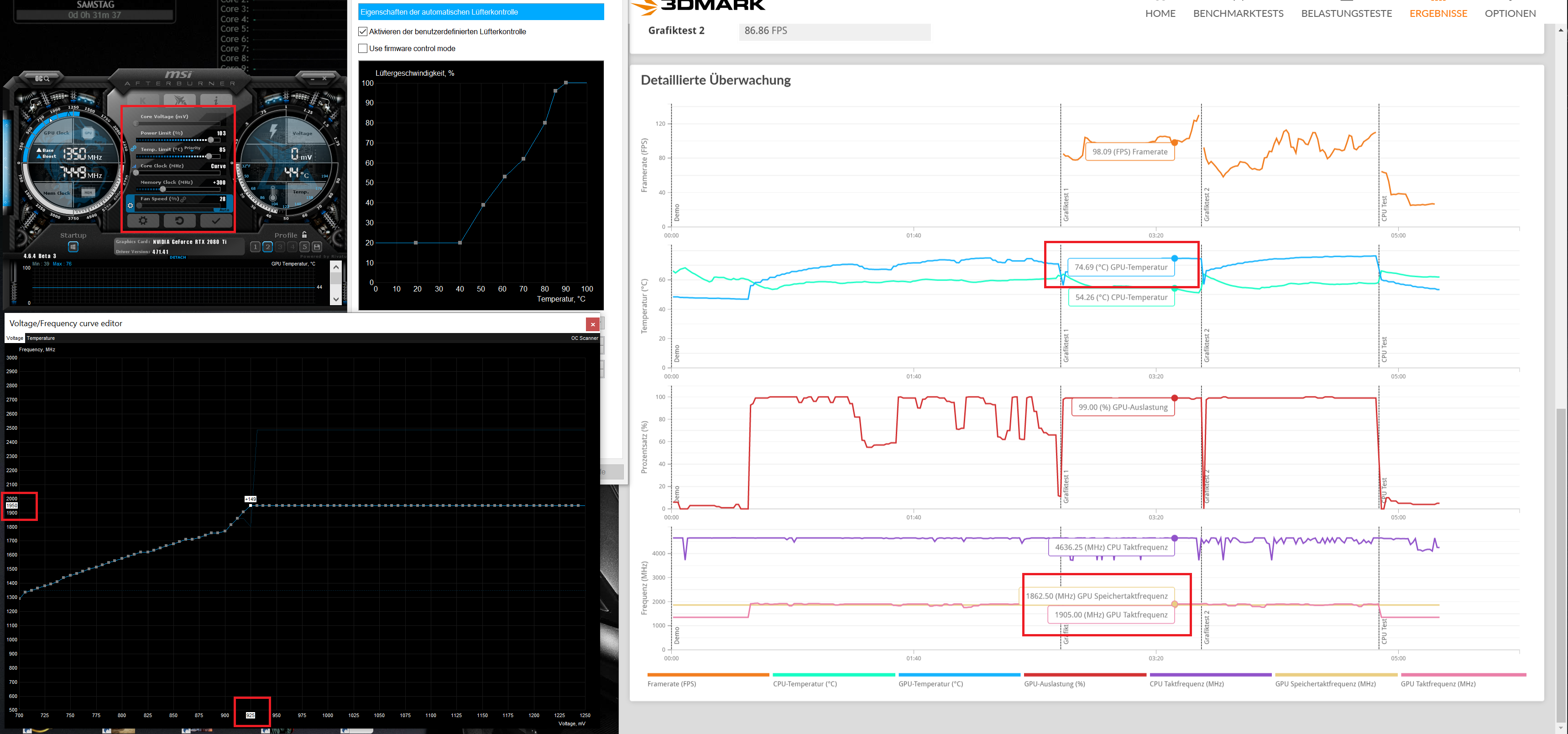

Problem, die Temperatur der GPU geht auf bis zu 80Grad und taktet dann schrittweise runter.

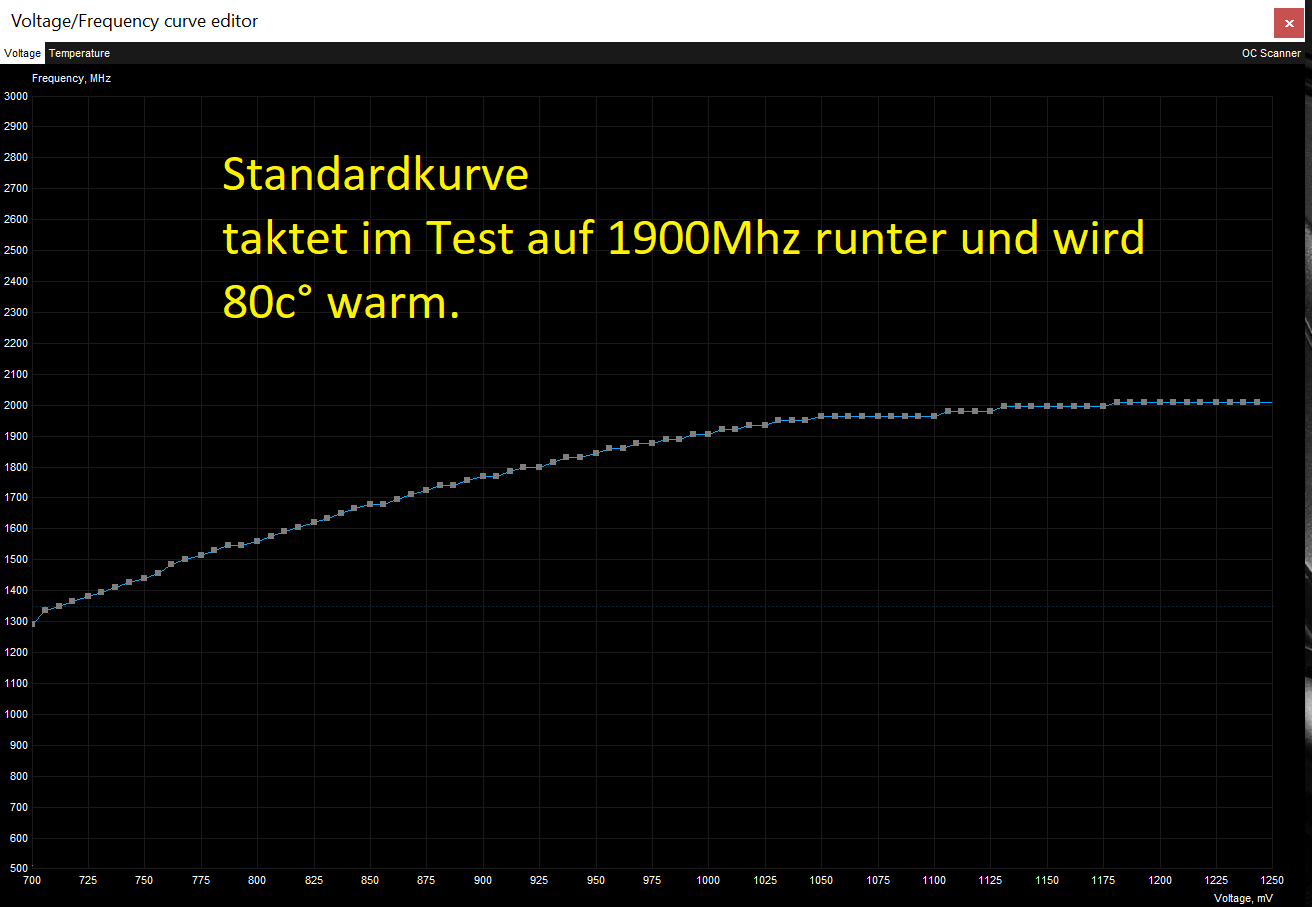

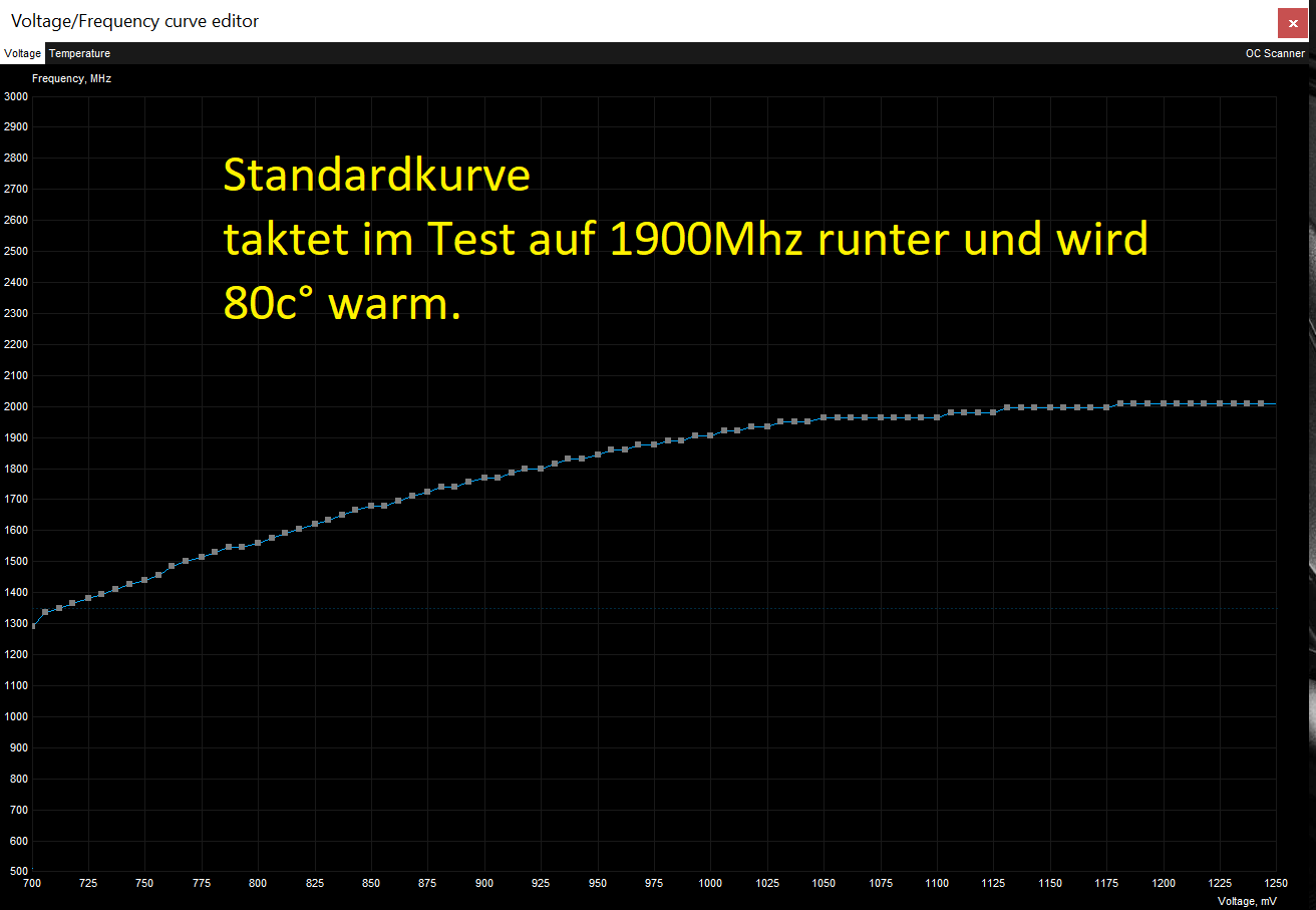

Habe nun stundenlang die Karte undervoltet und lande sobald ich über 1900Mhz komme, immer nach kurzer Zeit auf über 70Grad.
In der Rangliste schaffen alle über 2000Mhz, aber wenn ich mich an die niedrigste Spannung herantaste, mit der 2000Mhz ohne Bildfehler funktionieren lande ich trotzdem wieder weit über 75 Grad und werde nach kurzer Zeit auf 1900Mhz~ runtergetaktet.
Mein "Sweetspot" liegt bei 1950Mhz/925mV/ 14855 3DMARK-Punkte. Werde aber wegen der Temp wieder auf 1900Mhz~ gedrosselt.

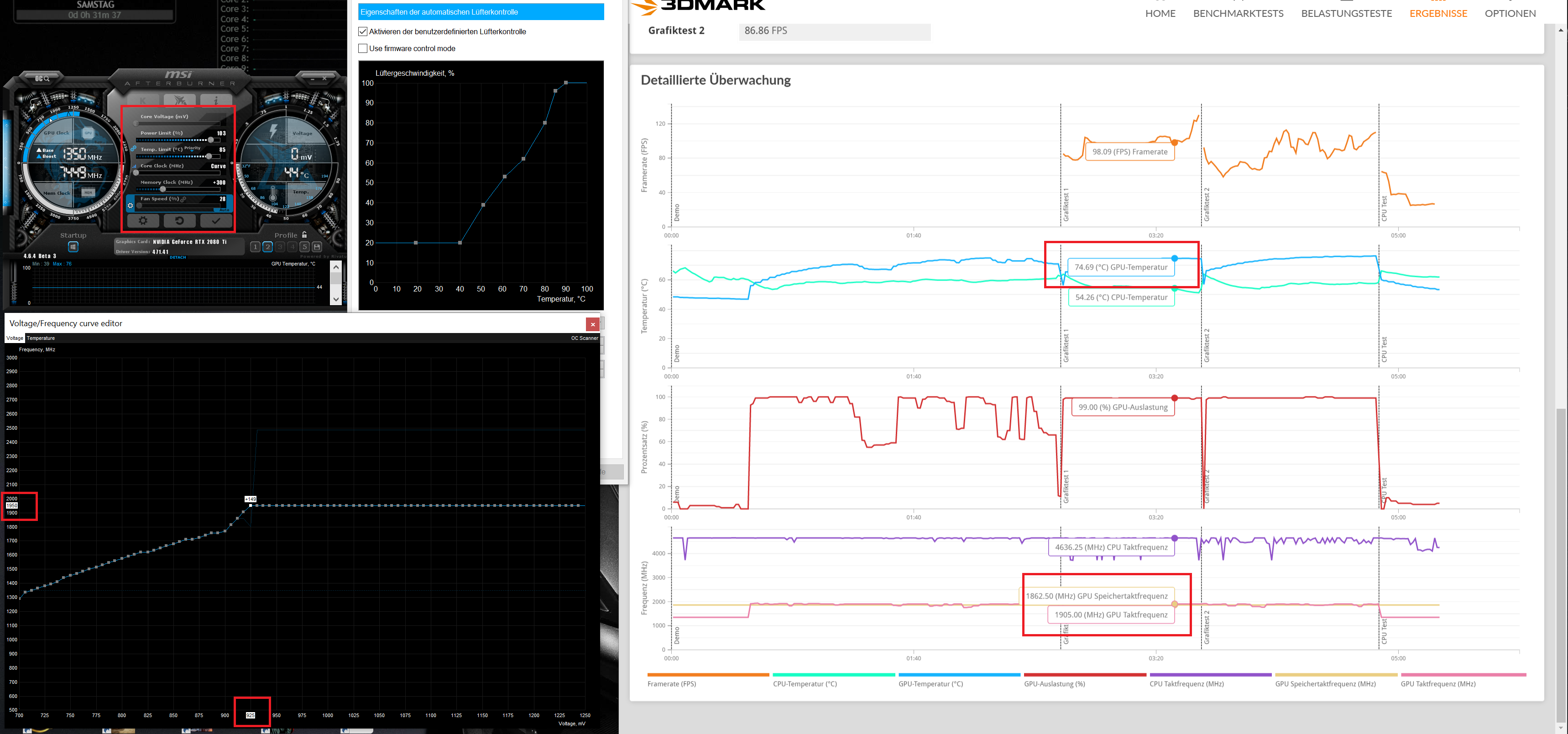

Ich habe mal ein Bild reingestellt, mit dem Temperatur/Taktverlauf von 3DMark mit diesen Settings, sowie den Link zu meinem Test:
https://www.3dmark.com/3dm/64599970

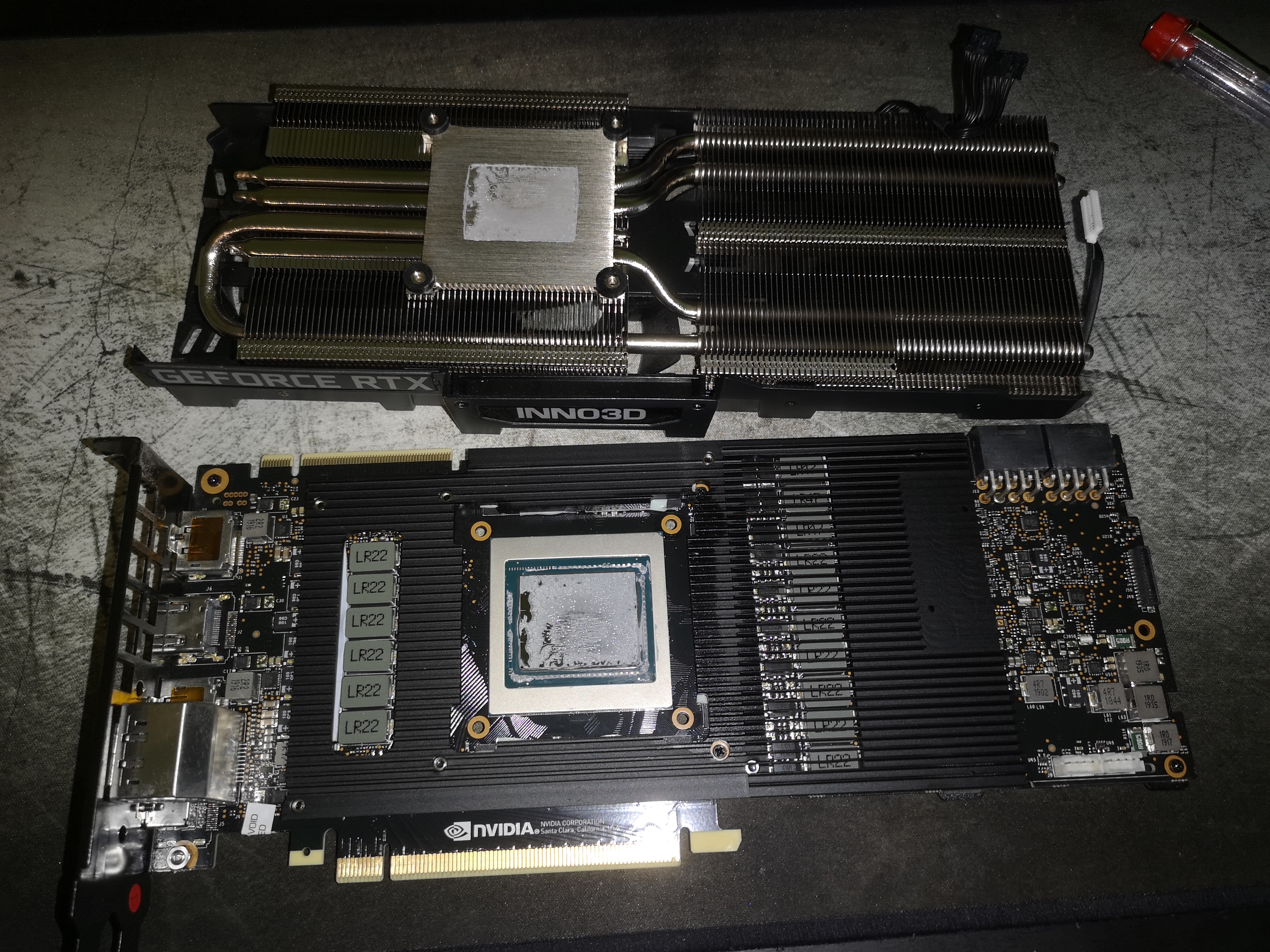

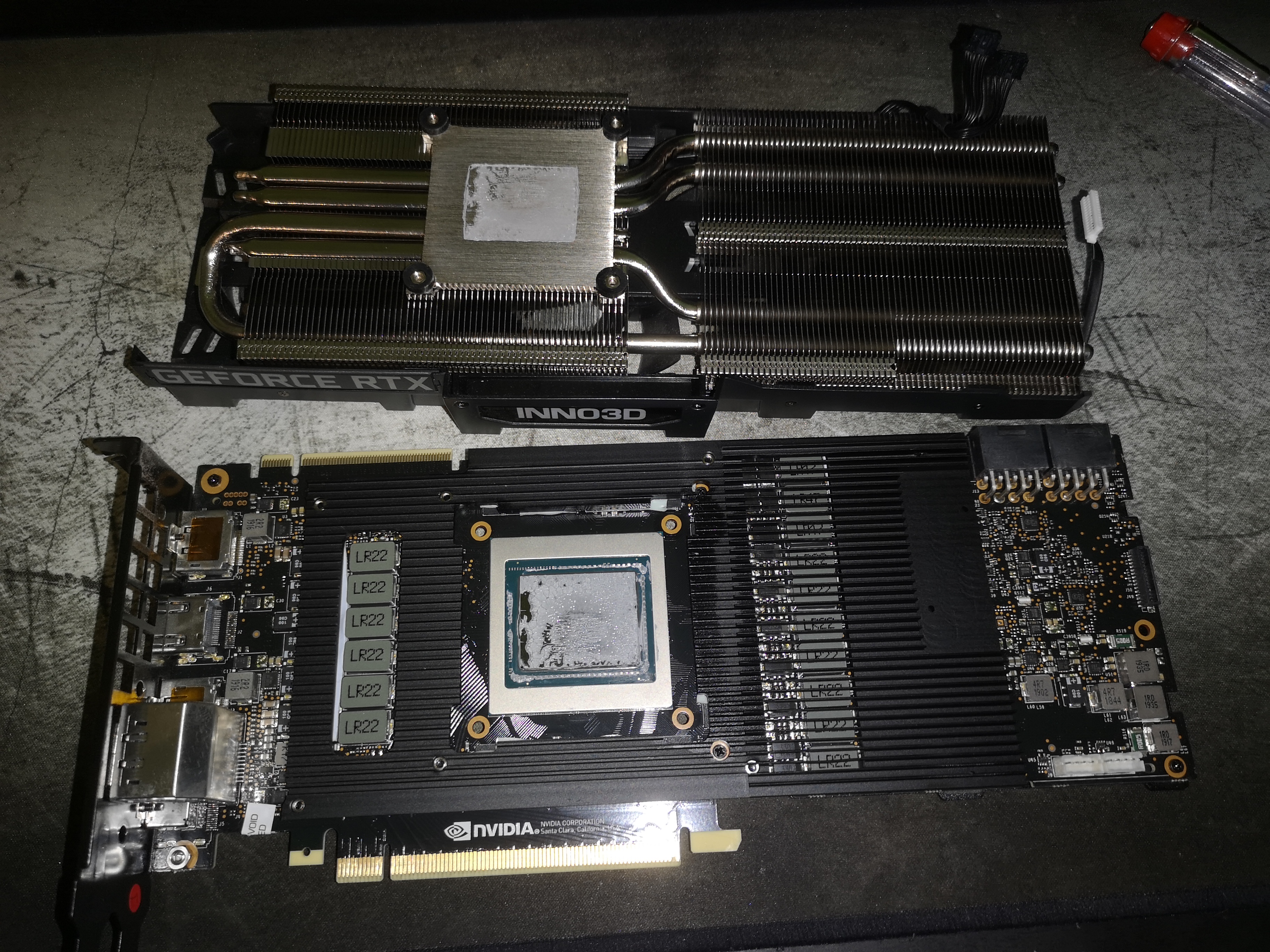

Die Karte war gebraucht und habe sie deshalb mal aufgeschraubt und mal einen Blick drübergeworfen, Wärmeleitpads sind alle vorhanden, WLP habe ich getauscht, mit Arctic MX-4, ändert aber nichts.
(Auf dem Bild ist die alte Paste)

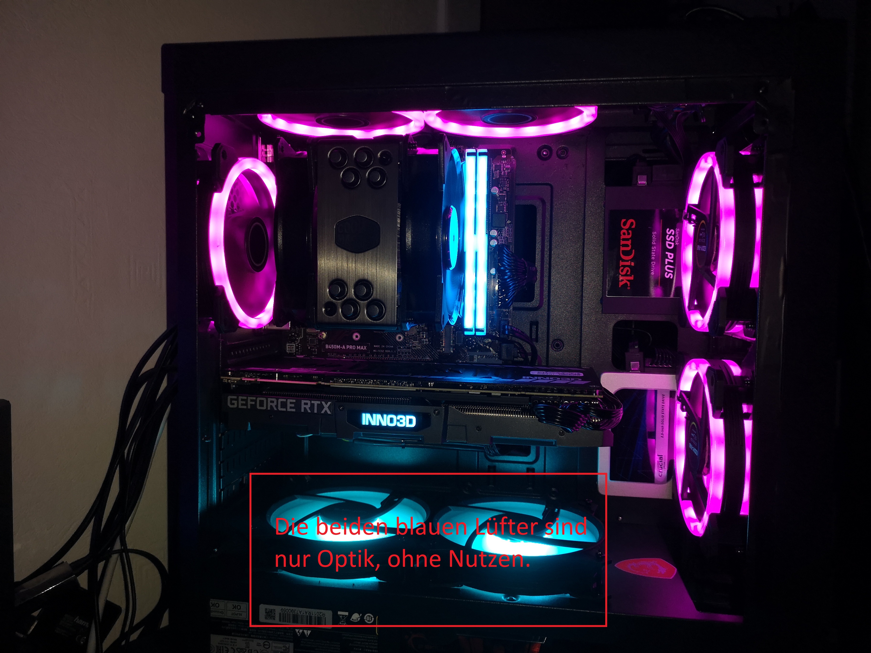

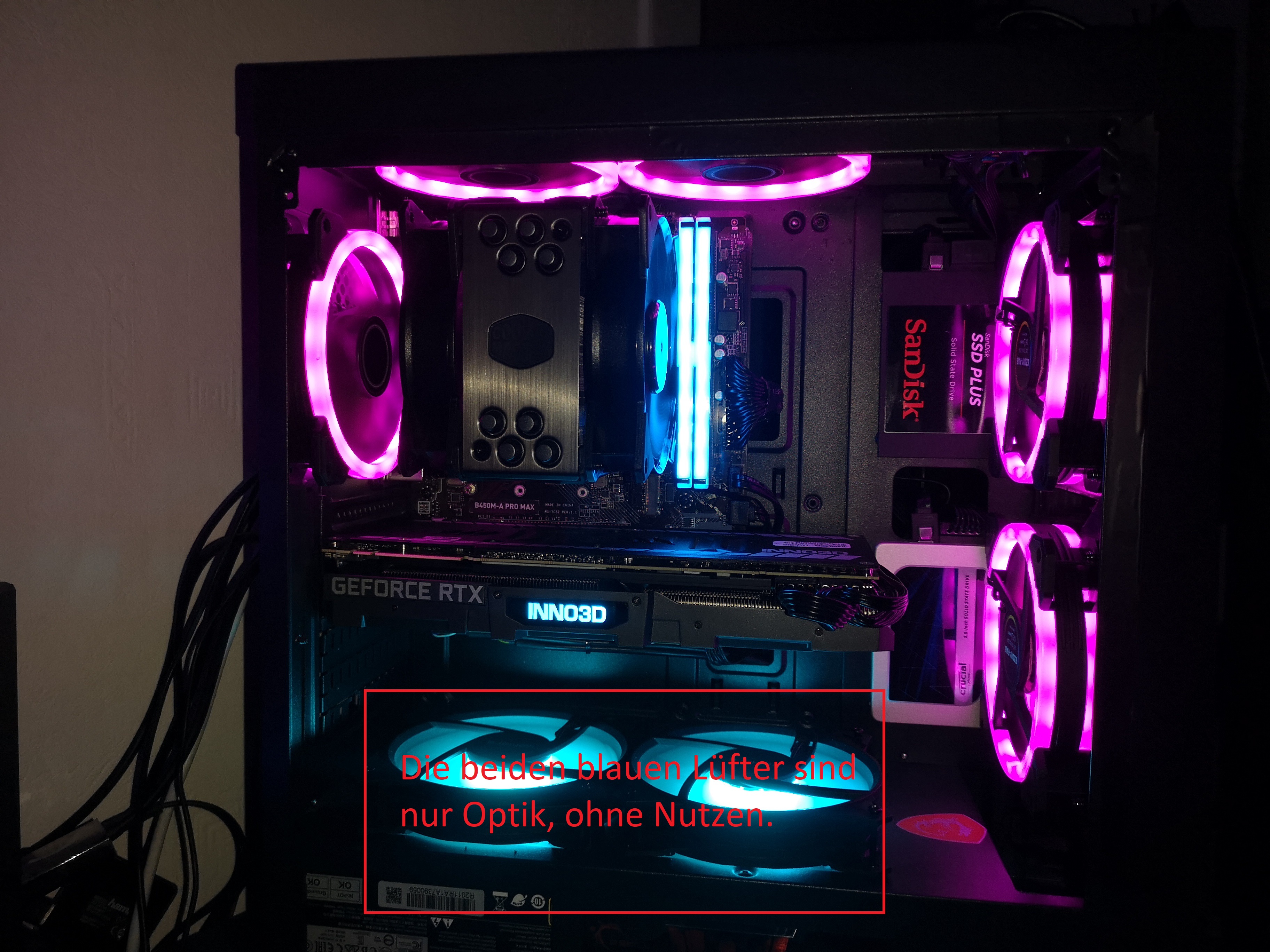

Das Gehäuse war beim Testen durchgehend ohne Seitenwand. Raumtemperatur etwa 23c°. Die Gehäuselüfter laufen fest, relativ langsam, (was aber ohne Seitenwand keinen großen Unterschied macht!?)

Kann man dieses Thermal Throttling nach oben verschieben? Denn bei 68Grad gehen mir schon einige MHz verloren.
Mein Ziel wäre es die Karte bei knapp 2000Mhz~ laufen lassen zu können, ohne dass sie 80Grad heiß wird.

Scheint mir so als wurde zu wenig WLP benutzt.

Du hast links unten aufm Chip garkeine WLP drauf laut den beiden Abdrücken.
Kannst direkt nochmal nachbessern.
Ansonsten sieht das gut aus.

Und wie bereits erwähnt wurde: etwas mehr WLP. Auf den Fotos sind zwei Stellen ohne WLP zu sehen.
