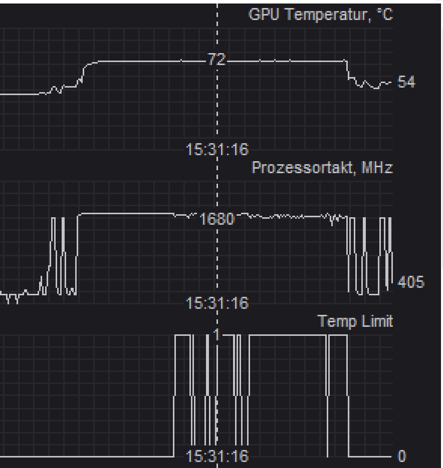

Hallo Zusammen,
seit kurzem habe ich ein seltsames Verhalten beim Spielen bzgl. thermal throttling bei meiner Grafikkarte.
Sie taktet sich bei 73° auf im Schnitt knapp über 1700Mhz runter, und lt. Hardware Monitor von Afterburner aufgrund von TT.
egal ob mit Standardwerten oder undervoltet.
Zum einen erscheinen mir 73° recht niedrig dafür dass die GPU drosselt, außerdem war dies vor einiger Zeit erst bei 77 oder 78 Grad der Fall. Diese Temperaturen erreicht die GPU nun gar nicht mehr.
Memory Junction Temp. max. 86° lt. HW-Info
Nvidia Treiber: DDU und neu installiert.
Afterburner deinstalliert
Bios-Update der Grafikkarte
Mainboard-Bios reset
SSD mit frischem Win10 getestet
Kann mir gerade nicht erklären was dieses TT-Verhalten ausgelöst hat, und was die Ursache sein könnte.
Für Tipps/Ideen wär ich dankbar.

Danke für den Hinweis! Nach einem Benchmark-Lauf zeigt wie erwähnt HW-Info hier gerade mal 86° bei der Memory Junction Temperatur.
Puh, bei 86°C sollte es aber nicht throtteln - bei 108 bis 110°C gehts los
Hm, ich weiß nur von der ROG Strix, dass die ab 75°C Kern die Bremse reinhaut.
Vielleicht hat Asus bei der TUF noch ein bisschen niedriger gestapelt?
86° C ist jetzt nicht sonderlich hoch, meine 6900xt bewegt sich bei 90-95° C
Wenn die GPU von beginn an immer bei 73° gedrosselt hätte, hätte ich mir vermutlich auch nichts dabei gedacht, aber vor ein paar wochen erreichte die GPU noch 77/78°. Jetzt aber nur noch 73°, wegen Thermal Throttling.
Das einzige was mir noch einfallen würde: Ich habe ein BIOS-Update der Karte durchgeführt wegen "NVIDIA Resizable BAR on systems with an ASUS GeForce RTX™ 30 series graphics card"

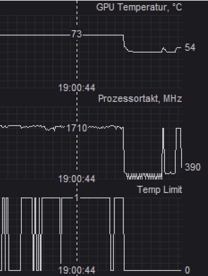

Hab ich mal gemacht.
-> drosselt lt Afterburner bei GPU=73 auf um die 1700Mhz
neueste HWinfo-Version sagt zudem:
GPU max: 73,6 °
GPU Hot Spot max: 105,1 °
GPU Memory junction Temp. max. 86, °
da hast du es doch.. gpu hotspot bei 105c~
da hat sich eventuell was verabschiedet oder gelöst.
thermalpad oder sowas..
jedenfalls is das nicht normal. bei einer temp von 73c auf der gpu sollten so ca. 84c aufm hotspot sein.
