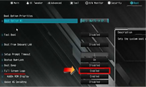

im Bios das Fullscreen Logo deaktivieren. Uns per Foto zeigen wo der Kasten genau hängt.
Falls du die P3 noch zurückgeben kannst da tu das - die taugt nicht viel. Selbst für QLC ist die langsam.
Reaktionen: Verzweifelter78
Wo kann ich das Logo deaktivieren?
Finde die Option nirgends.
Und wie meinst du wo der Kasten hängt? :)

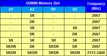

In welchen RAM Slots steck denn der RAM?
Der sollte ja im Slot A2 und B2 stecken, damit der richtig funktioniert.
Verzweifelter78 schrieb:
Muss ich also downgraden damit das System nicht mehr zickt?
Nein nicht wirklich, keine Ahnung, warum das Asrock schreibt, bei anderen Board Herstellern ist das nicht so, da kann man auch die aktuellste Version nutzen mit deiner CPU.

Läuft der RAM mit 3000MHz?
Dann würde ich den mal testweise auf 2.666 MHz runtersetzen:
https://www.asrock.com/mb/AMD/B450 Pro4/index.de.asp#Specification
Ja, ich weiß ... .
Und wieder einmal lese ich dem TO das Handbuch vor
Handbuch Seite 71: Unter dem Punkt Boot im BIOS Full Screen Logo - > auf DISABLED stellen:
Anhang anzeigen 1402016 .
Ja, ich weiß ... .
Muss ich mal testen hatte ihn sowohl auf 2133 als auch 3000 und bei beidem war kein Erfolg in Sicht => XMP aktiv oder deaktivieren? Nicht das da vielleicht der Fehler lag 😁
Anhang anzeigen 1402039 .
Wenn ich ein Handbuch hätte, wäre es ja einfach am Handy den Mist finden als Brillenträger mit absoluter Sehschwäche nicht so geil auf Dauer :D
Entschuldige meine Inkompetenz :)

RAM: XMP laden und 2666 MHz einstellen.
Dies sind die offiziellen Spezifikationen des Ryzen 1XXX.
