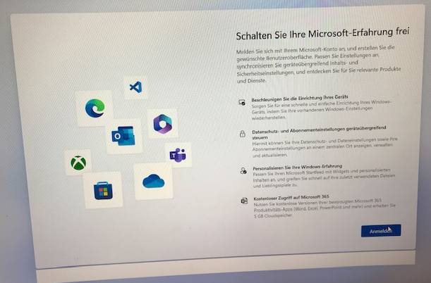

Wir bearbeiten nach und nach die offenen Punkte, aktuell ist das so, dass ich via USB-Stick Windows auf den Rechner gezogen hatte, das hat alles auch soweit (bin Laie) gut ausgesehen, dann sollte ich mich mit dem WLAN verbinden, das hat soweit geklappt.
Jetzt möchte der Laptop, dass ich mich anmelden soll, ab hier komme ich nicht mehr weiter?
Bei Youtube hatte ich dieses Video gesehen:
Wen ich also die Tasten Shift+F10 Drücke und den Code wie im Video eingebe, dann arbeitet der zwar, aber kommt irgendwann wieder zurück auf das Land eingeben, Tastatur in Deutsch etc. und schlussendlich erscheint dieses Fenster mit "Anmelden" und rechts, es gibt keine Funktion das zu umgehend?
Auf dem Bildschirm steht exakt das hier:
Lass das Ding offline. Kein WLAN einrichten. Am besten sogar abschalten BIOS wenn geht.
Reaktionen: M@rsupil@mi
Wie muss ich vorgehen? Weil der Schritt mit dem WLAN einrichten war schon vorher, da komme ich nicht mehr hin?
Selbst wenn ich den LAPTOP neu starte, komme ich erneut zu dem Bild, wo ich mich anmelden muss
Soll ich den W11 USB-Stick wieder reintun, oder bringt das nichts?
WLAN aus und nochmal von vorn.
Wichtig ist, dass du das WLAN nicht verbindest. Im BIOS deaktivieren ist nicht notwendig.
Auch kein LAN-Kaabel rein. Als wenn du auf dem Acker sitzt...
Ansonsten an gegebenen Zeitpunkt Shift+F10 drücken den Befehl "oobe\bypassnro" eingeben usw.

Vielen Dank, hat funktioniert, als ich den WLAN getrennt habe und gleichzeitig auch auf Flugmodus gesetzt habe.
