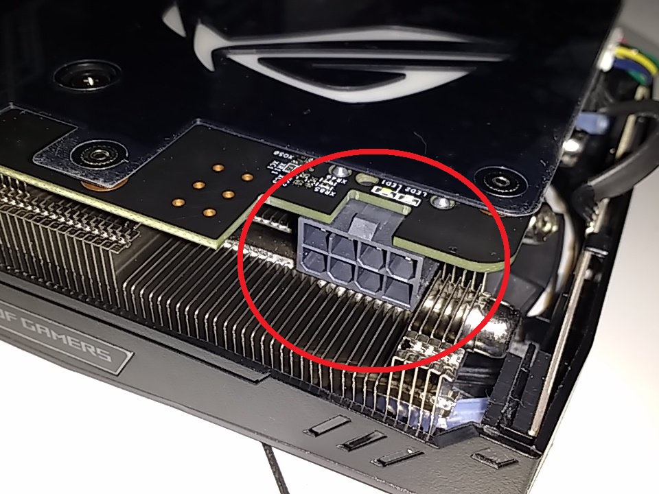

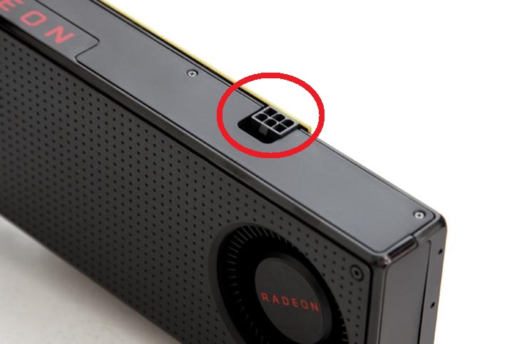

Ok auch davon wäre wirklich ein Foto super. Ich kenne keine RX480, die ein 4-Pin Kabel hat.NKBOY schrieb:Für die Karte gibt es einen 4-Pin PCI-E Kabel
Entweder hatten sie 6-Pin wie bspw. im AMD Referenzdesign
Oder eben einen 8-Pin bei den Custom Modellen wie bspw. der Asus ROG
Eine 4-Pin Variante habe ich noch nie gesehen.....vielleicht war das eine spezielle Version für Medion?

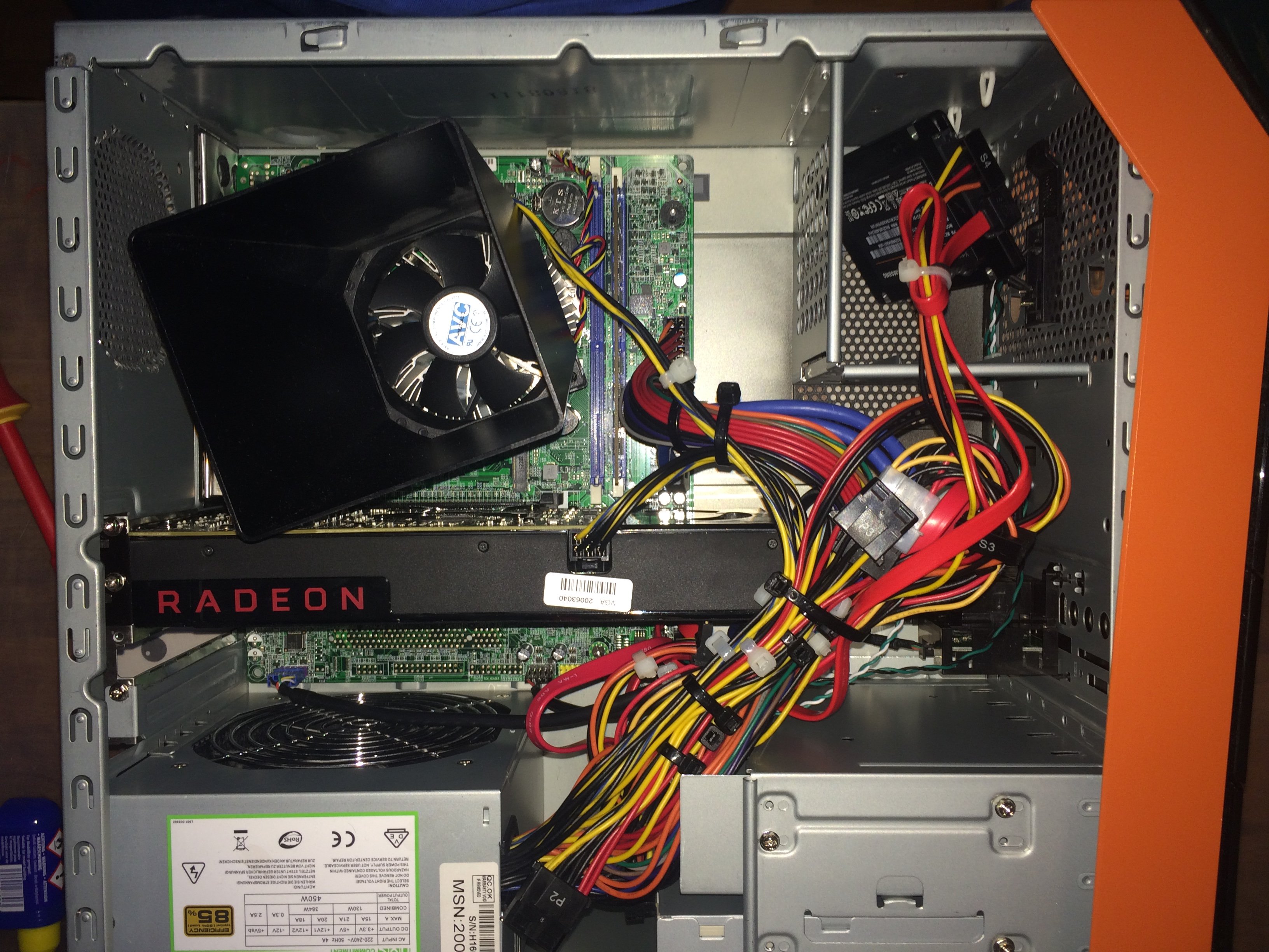

Wenn das System Piepsgeräusche von sich gibt, dann solltest Du dringend das Handbuch Deines Mainboards konsultieren. Dort sind meist am Ende unter "Troubleshooting" o.ä. Anhängen die visuellen oder akustischen POST-Codes aufgelistet, die das Board beim Start von sich geben kann. Das ist von Hersteller zu Hersteller unterschiedlich.
Die gute Nachricht: Das Board piepst immerhin noch. Dies bedeutet, dass Board und CPU an sich funktionieren sollten, wenn die Ursache der Piepserei mal identifiziert ist.
Die schlechte Nachricht: Unterschiedliche Piepstöne sind kein gutes Zeichen, sondern deuten auf mehrere Probleme hin. Quasi ein Polytrauma
Wenn alles richtig angeschlossen ist (zweifelhaft), dann wirst Du das Problem nur lösen können, wenn Du die Piepstöne richtig interpretieren kannst. Das Board "spricht" ja mit Dir, also musst Du nun decodieren, was es Dir sagen will. Daher ist es am Zielführendsten, wenn Du im Mainboard-Handbuch oder notfalls per Anruf beim Medion-Support in Erfahrung bringst, was die Töne bedeuten.
P.S.: Eine Liste gängiger BIOS Piepstöne gibt es hier https://de.wikipedia.org/wiki/Liste_der_BIOS-Signaltöne
Diese Töne können, müssen aber nicht auf Dein Board zutreffen. Es spricht aber einiges dafür, dass das passen könnte, denn wenn der Speicher korrekt drin ist, dann bekommst Du ja fünf Piepstöne statt drei, was dann nach Behebung des Speicherproblems auf ein weiteres Problem mit der CPU hindeuten könnte (wie gesagt ein Polytrauma
Hast Du denn die CPU auch selbst montiert? Richtig herum (da gibt es ein kleines Dreieck an der CPU, das an die richtige Stelle zeigen muss)? Und ist der Strom für die CPU angeschlossen? Normalerweise ist der Stromanschluss für CPUs ganz oben links in der Ecke am Board. Da sehe ich bei Dir kein Kabel, das dorthin führt (oder führt das da unter dem Kühler lang?). Nennt sich P4/P8 Stecker. Ist der drin?

Also ich hab noch keinen Video Output
D.H. Ich habe noch kein Kabel, das zur Grafikkarte passt
Der CPU-Stecker ist eingesteckt.
Bei mir ist er unten rechts
Das ist das Unterteil des Mainboards mit/ohne dieses Metallteilchen unter der CPU

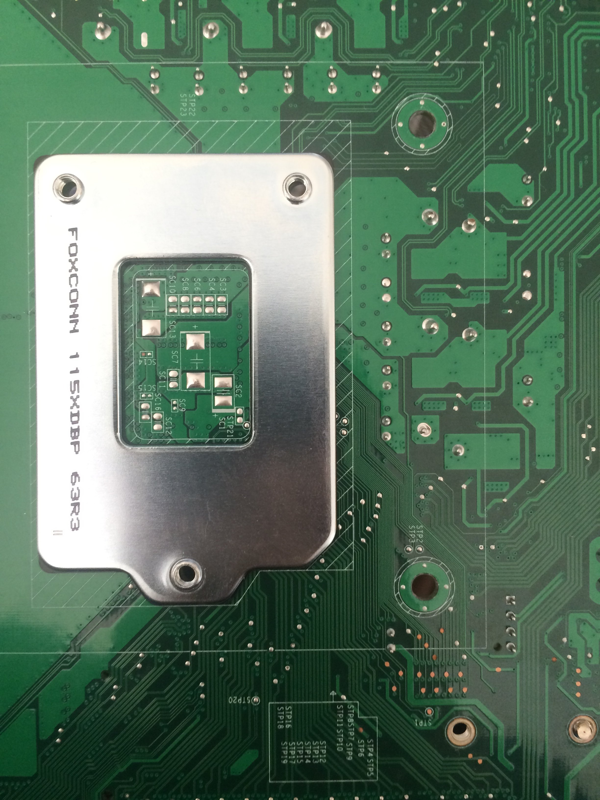

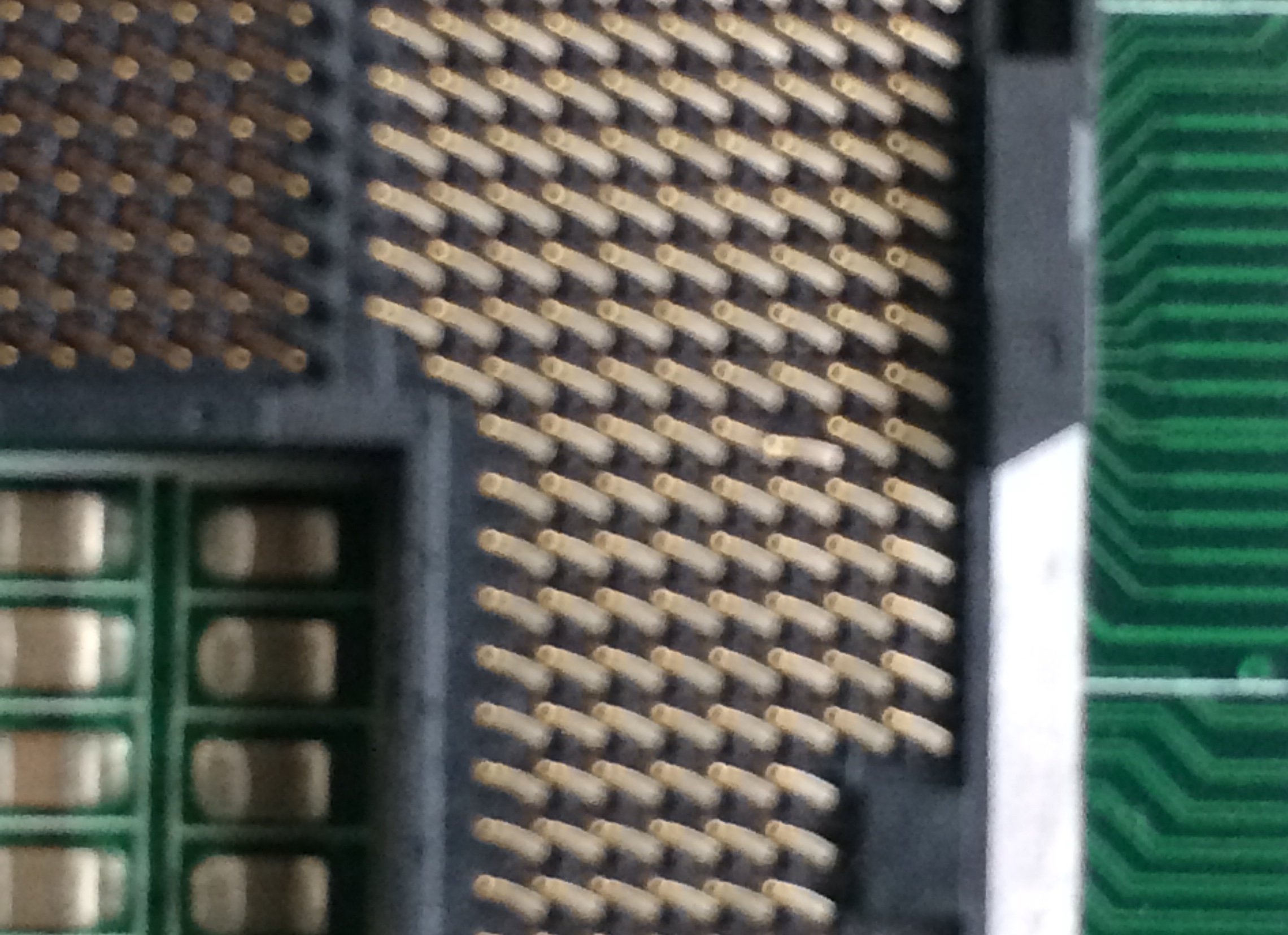

Sehe ich recht ? Da ist gar kein CPU-Sockel angebracht ? Wenn ja, dann ist das Board schrott/nicht fertiggestellt.
E
emeraldmine
CMOS Clear machen auf dem Mainboard, wenn Du wissen willst wie das geht, bemühe mal die Forensuche.

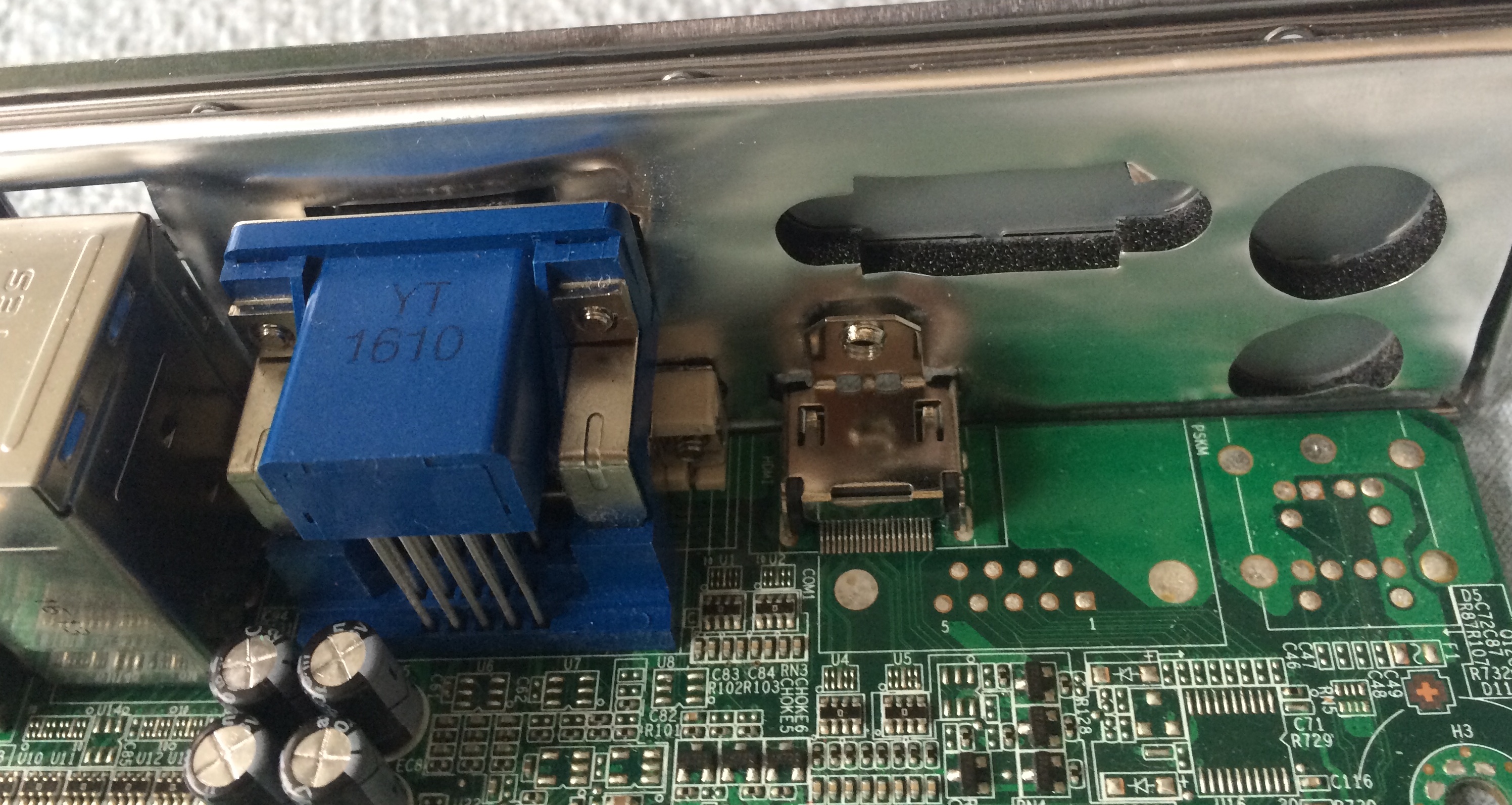

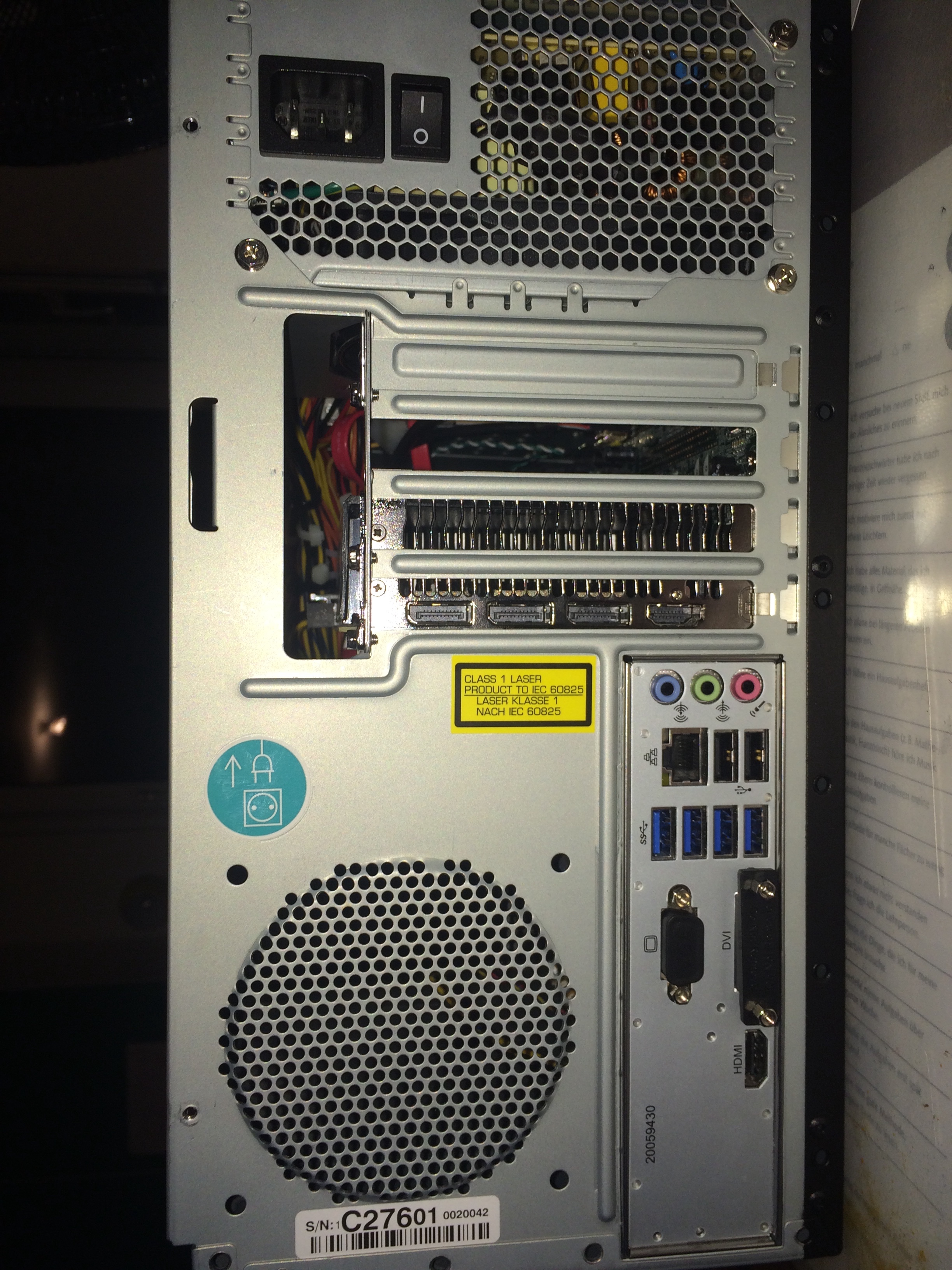

Da ist ein Pin verbogen

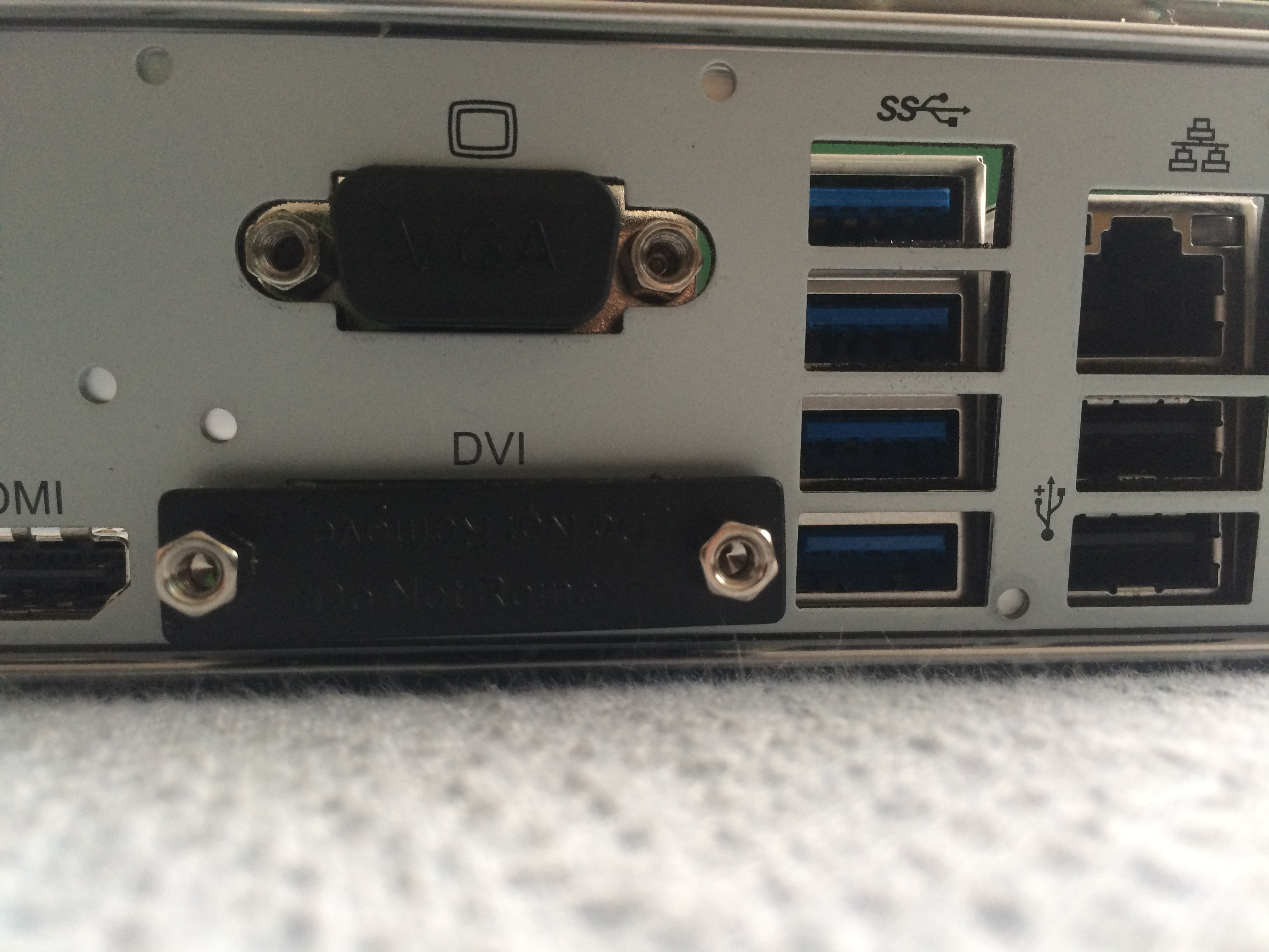

Hinter Dem IO shield ist Schaumstoff
Ich kriege das IO shield nicht weg, denn der DVI Anschluss ist angeschraubt.
Auf dem Deckel steht „do not remove“
