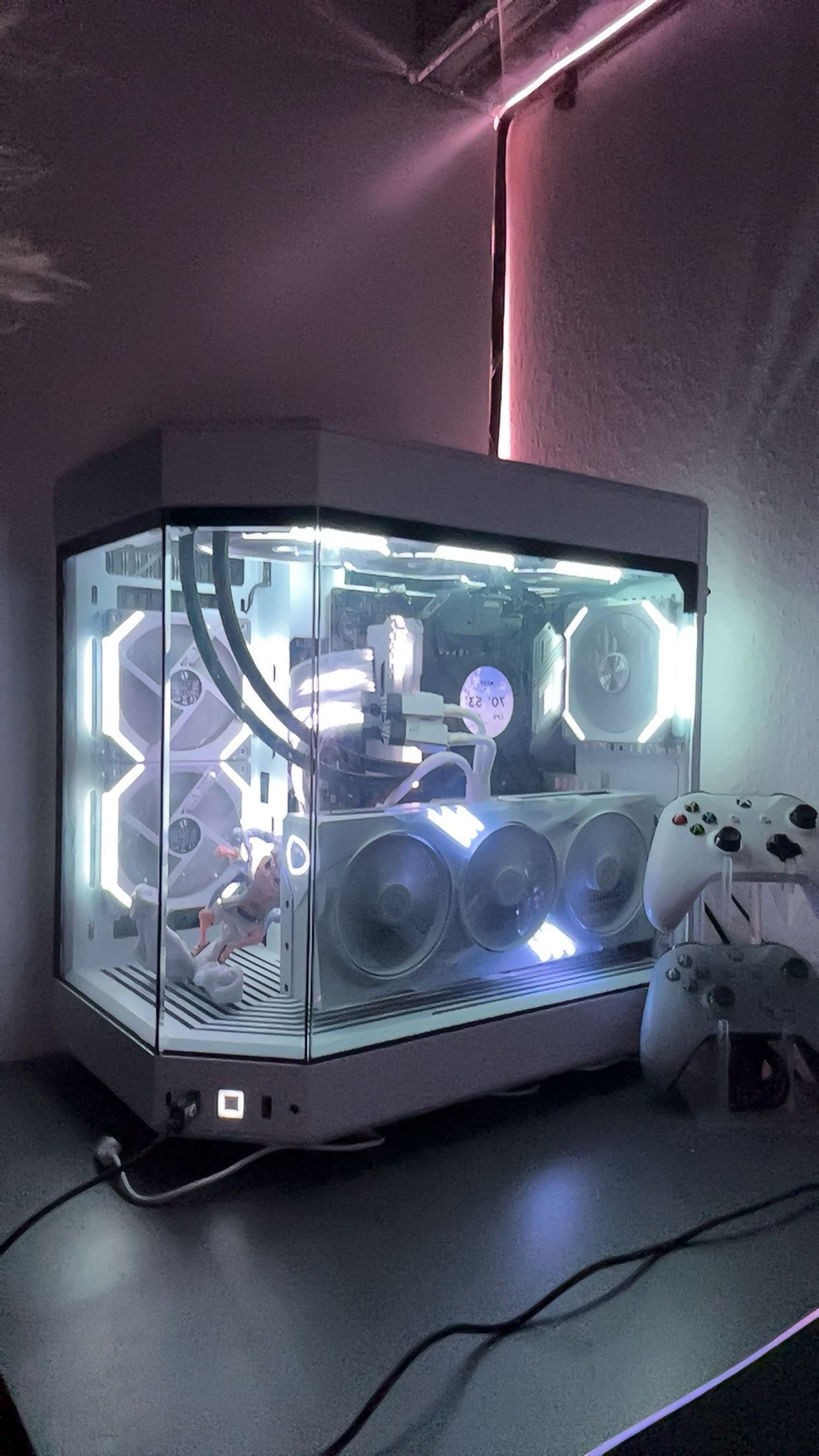

Ansonsten hier ein etwas älteres Bild vom pc lief da alles einwandfrei
Ich hoffe um Hilfe und bedanke mich schon mal im vorraus 👍
