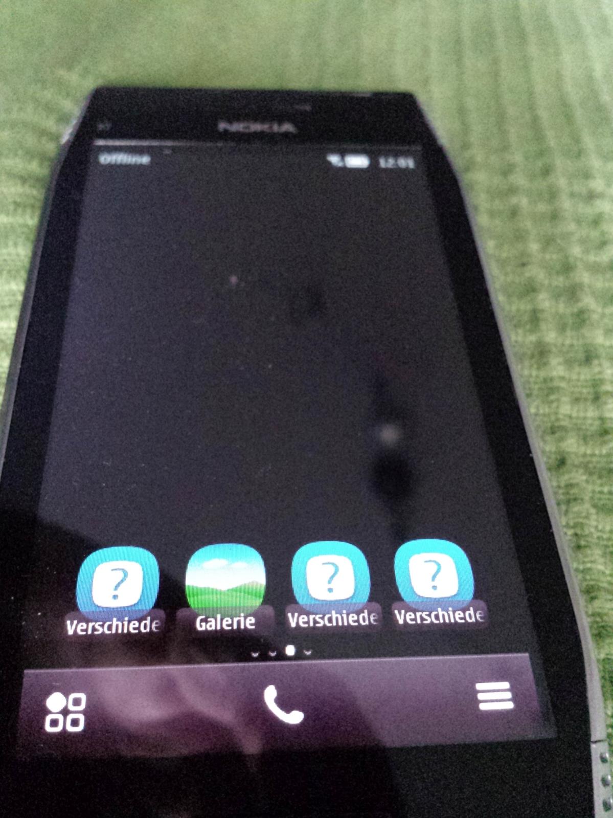

Das X7 hatte ich vor wenigen Tagen gebraucht bei eBay gekauft. Der Verkäufer bot es als "voll funktionsfähig" an. Doch schon beim ersten Start war ich verwundert: keiner der Home-Screens hatte einen der Nokia-typischen Hintergrundbilder.
Also habe ich einen Hard-Reset auf Werkseinstellungen gemacht und war zum zweiten Mal überrascht: die Hintergrundbilder waren immer noch nicht da, und zusätzlich fehlten viele der elementaren Programme wie z.B. der Nokia Store! Erst nachdem ich die OTA-Aktualisierung ausführte, kamen einige der Programme zurück - aber immer noch nicht alle! Das sieht man daran, dass auf einigen Standard-Homescreens "leere" Verknüpfungen zu sehen sind (siehe Foto).
Nun ist die Frage, was hier eigentlich Phase ist. Ist das Handy defekt? Wurde es gerootet bzw. mit einer anderen Firmware bespielt? Und wie bekomme ich ggf. die originale, vollständige Software wieder drauf?

Frag doch am besten beim Verkäufer nach was er da drauf gespielt hat.
Dass Symbian "tot" ist, ist mir bewusst. :) Aber diese Tatsache hat aus meiner Sicht auch nichts mit meinem Problem zu tun. Ich möchte nur, dass alles so funktioniert, wie es soll.
Den Verkäufer habe ich bereits angeschrieben; bisher steht eine Antwort leider noch aus.
Geh mal auf Einstellungen-->>Telefon-->>Telefonmanagement-->>Gerätemanager
Da steht die Symbianversion und all das.
In der ersten Zeile sollte "Veröffentlichung" stehen
und darunter dann zB.: Symbian Belle oder Belle refresh stehen.
Wenns eine CFW ist steht da eben der Name der CFW(Normalerweise)
Bei einem Hardreset werden die Daten auf dem Massenspeicher nicht wiederhergestellt und auch andere Daten fehlen uU. Am besten mit der Phoenix Service Software wieder die Originalfirmware installieren.
Die neuste Software kannst du mit Navifirm http://www.symbian-toys.com/navifirm.aspx herunterladen. Dazu gibst du deinen Produkt-Code ein, wählst dann noch zusätzlich das Memorycard file aus (ist idR > 1GB) und klickst dann auf Download.
Wie du die Firmware installierst, siehst du hier: https://www.youtube.com/watch?v=ADRY9CXJIOo
Du musst aber nicht wie im Video beschrieben das Memory-Card file entfernen.
