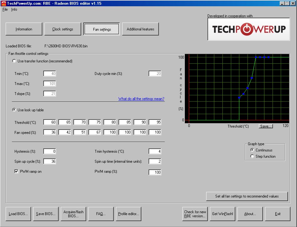

Da mich der Lüfter der Karte tierisch nervt (läuft dauerhaft auf 100%) und ich aber im Barebone, wo ich die Karte einsetze keinen Platz für nen anderen Kühler habe, wollte ich versuchen, den Lüfter über's BIOS zu regeln.
Was mir erst später aufgefallen ist: Der Lüfter ist nur mit 2 Pins angeschlossen und kann somit nur ungeregelt arbeiten.

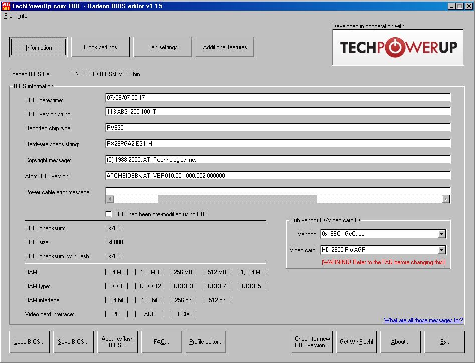

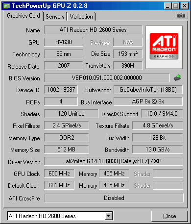

Nun hatte ich mit GPU-Z das BIOS der Karte ausgelesen, mit RABIT bearbeitet und dann mit ATIwinFlash wieder drauf geflasht.
Bei ATIwinFlash fiel mir noch auf, dass die Software mir 2 mögliche BIOS Chips zum flashen angeboten hatte (bzw. 2 Karten, Screenshot folgt noch).
Ich hatte ohne groß darauf zu achten einfach das bereits gewählte genommen (das zweite BIOS / die zweite Karte war gewählt vom Programm).
Unter Windows läuft die Karte auch soweit noch einwandfrei, doch sobald irgendetwas Grafikintensives (Spiel, Benchmark, etc. ...) verwendet wird, schmiert das System mit 'nem Bluescreen ab (und der kommt eindeutig von der Karte, da er vor dem BIOS Mod nicht kam).
Das am anfang gesicherte BIOS habe ich daraufhin versucht mit ATIflash (DOS-Version, gestartet von Diskette) wieder zurück zu setzen, doch die Fehler treten weiterhin auf.
Dass 2 flashbare Objekte angezeigt werden kann ich mir momentan nur damit erklären, dass die Grafikkarte mit dem Rialto Brückenchip ausgestattet ist (damit PCI-E Grafikchips über AGP-Slots verwendet werden können).
Alternativ kann auch einer der beiden gelisteten BIOS-Chips der für den Rialto Chip gewesen sein, den ich nun mit dem BIOS für die Grafikkarte selbst überschrieben habe.

GPU-Z habe ich genutzt zum auslesen, Original Bios habe ich auch noch UND das von Techpowerup zur sicherheit auch.
Auf dem Barebone nutze ich nur Windows XP.
Und wie gesagt habe ich ein Problem damit, dass egal ob ATIwinflash (v. 2.0.1.2) oder ATIflash (v. 3.60), ich immer angezeigt bekomme, dass ich angeblich 2 Grafikkarten hätte, was entweder an der Grafikkarte selbst scheitert oder daran dass ggf. der Rialto Brückenchip der Grafikkarte dazwischen funkt.
Und da ich mittlerweile einfach beide gelisteten Adapter mit dem selben BIOS überspielt habe und die Karte immernoch Fehler bringt, hätte ich doch gerne mal von einem mit der selben Karte (oder einer Original ATI Radeon HD 2600 Pro AGP 8x 512MB) 2 Biosdateien, ausgelesen am besten mit ATIflash um sicherzustellen, dass die Wiederherstellung auch klappt.
Und im Übrigen habe ich die Karte zur Sicherheit auch auf nem anderen Board gegengetestet, auf dem garantiert keine andere Grafikkarte sein kann (normales ATX Board, kein Barebone).
Auch das flashen des BIOS habe ich dort versucht, hat sich aber in Sachen gelisteter Grafikadapter und möglicher flashbarer BIOSe nichts geändert.

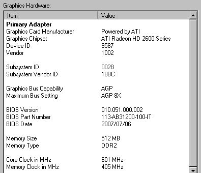

Poste mal die aktuellen werte der Grafikkarte wo du sie wieder zurück geflasht hast oder geht das nicht ?
Wenn du mir kurz verrätst, welche Werte du haben willst, kann ich die posten (System funktioniert ja noch)
Sorry :rolleyes:
GPU Mhz
RAM MHZ
GPU Vcore
und die tempratur der GPU
601 MHz GPU
405 MHz RAM
29 - 33 °C Temperatur

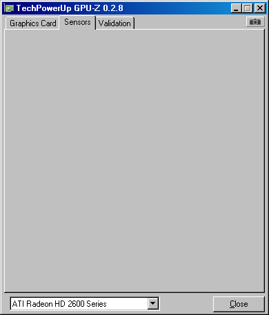

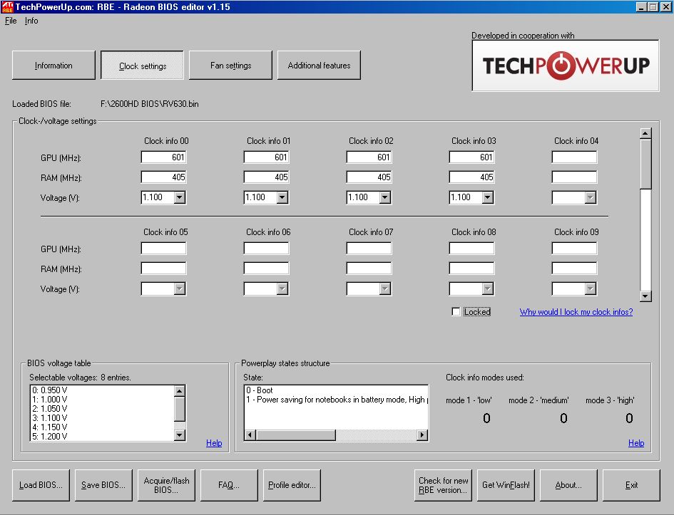

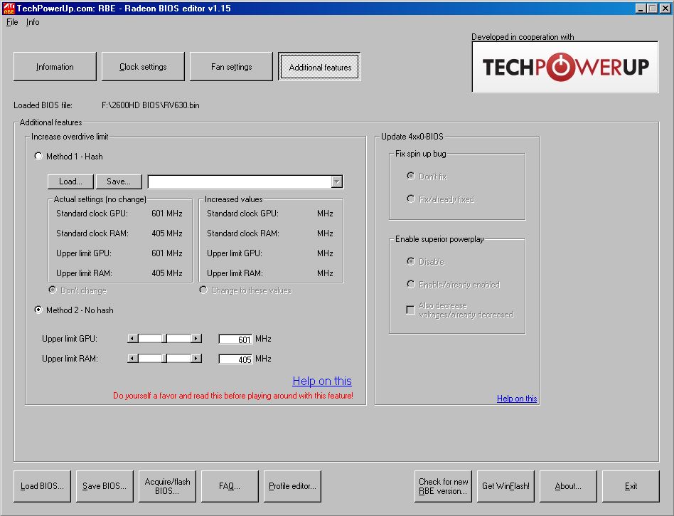

Wegen Bildern siehe Anhänge.
Was ich leider momentan nicht anzeigen lassen kann sind die erwähnten 2 Adapter unter ATIwinflash, da mir selbst das Programm in Verbindung mit einer der Dateien aus dem Treiber zusammen abschmiert und nur nen Bluescreen verursacht.
