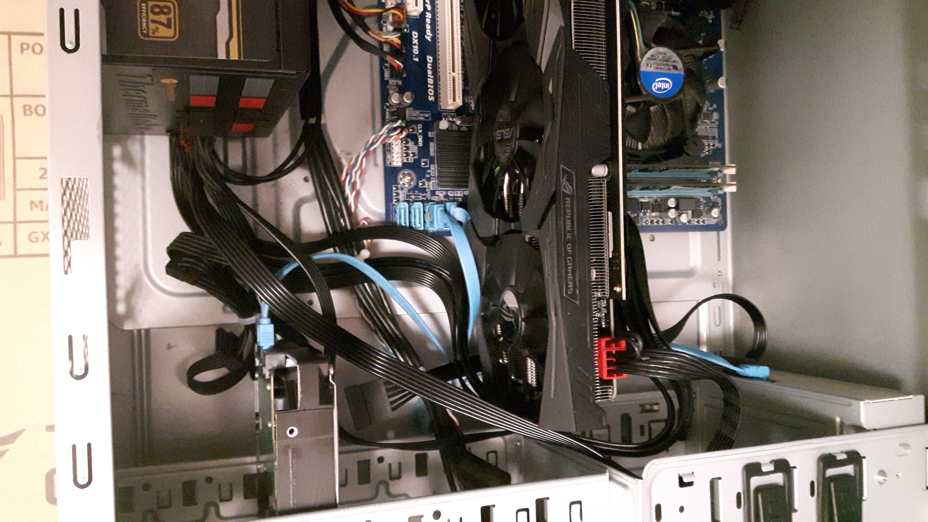

ich habe gerade meine neue Grafikkarte eingebaut aber sobald sie startet fängt sie rot zu blinken nur der eine weiße kleine led beim Anschluss bleibt weiß. Ich habe extra ein neues Netzteil gekauft continuous Power 530 Watt ich weiß einfach nicht woran es liegen könnte

Okay toll. Wo ist das Problem bzw die Frage?

Aber schön, dass der Bling Bling ROG Strix Kühler schonmal rot blinkt. Das ist die Standardeinstellung und hat nix mit dem eigentlichen Problem zu tun.
Mit welchem Anschluss und Kabel mit dem Monitor verbunden?
Edit: Die LED am 8-poligen PCIe-Anschluss muss auch weiß leuchten. Auch das ist normal.
Okay. Welches Mainboard verwendest du? Sieht alt aus und bei älteren Mainboards gibts oft Probleme. Da muss evtl ein BIOS Update gemacht werden, sofern es ein aktuelleres gibt.
Du hast am Netzteil sicher einen zweiten Steckplatz für das PCIe Kabel. Steck es mal am Netzteil um.
Hdmi

Ernsthaft: ohne zu wissen welche Hardware du verwendest, wird dir niemand weiterhelfen können.
Chaos9393 schrieb:
Am Mainboard, oder an der Grafikkarte?
Graphikkarte
Chaos9393 schrieb:
Ist es das fc gigabyte ga-h61m-s2p das steht drauf tschuldigubg ich kenne mich leider nicht so gut aus
Habe ich schon
Hi,
zieh mal das oberste SATA-Kabel unter dem Grakakühler raus. Nicht dass das Kabel die Karte minimal aus dem Slot drückt.
glückwunsch zum fehlkauf.
deine plattform scheint schon älter zu sein, probiere es mal mit nem BIOS-update.
was hast du für die graka bezahlt?
@Spillunke: das ist ein Smart SE, kein Hamburg. macht es aber auch nicht besser.

Graka ausbauen und das Sata Kabel ordentlich stecken wäre mal ein Anfang :)
