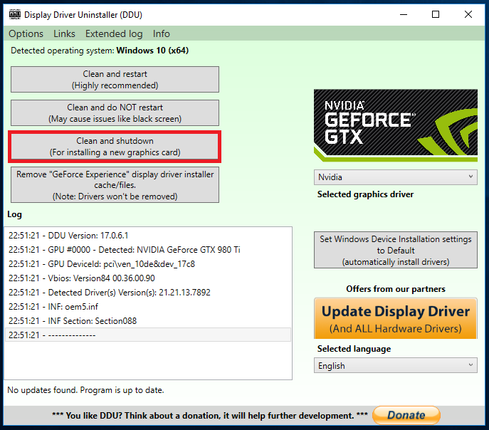

Die Lösung von @Dancefly bitte ignorieren. DDU ist ein Programm welches versucht Lösungen für nicht existente Probleme zu schaffen. Desweiteren hat ein Treiber auch überhaupt nichts damit zu tun wenn eine Grafikkarte erst garnicht bootet.

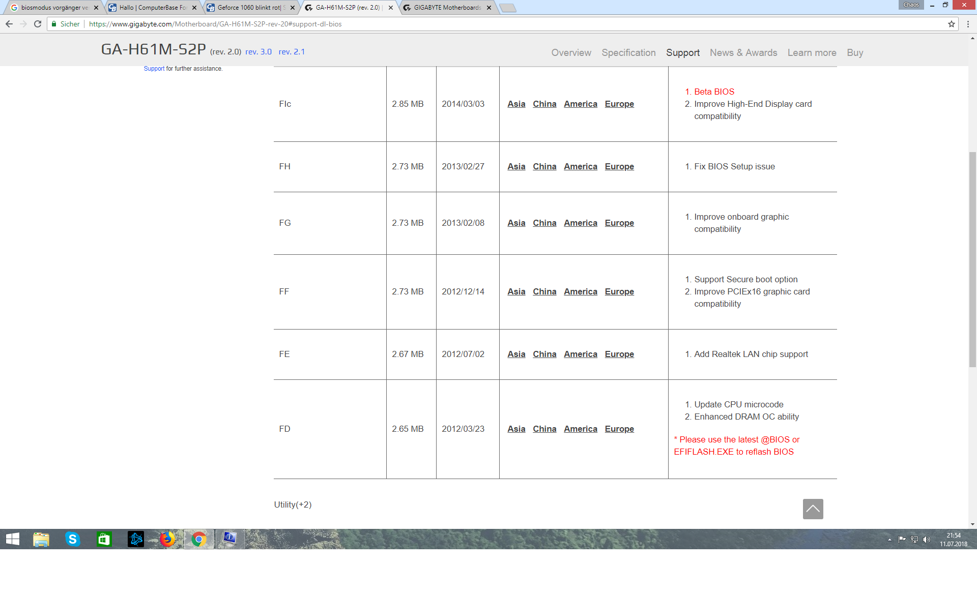

Ehm Ja ich habe versucht die richtige Version zu finden konnte aber leider nicht wirklich was brauchbares finden ich hab nachgeschaut ich hab american megatrends INC FD 23.03.2012 SMBios Version 2.7 könnte mir einer bitte sagen wonach ich da suchen muss um das update zu installieren?

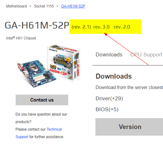

Ist doch so kompliziert nicht. Du weist schon das du ein Gigabyte ga-h61m-s2p Board hast. Was du noch heraus finden musst, istwelche revision dein Board hat. Das steht auf dem Board irgend wo drauf. Es gibt 2.0, 2.1 und 3.0.
https://www.gigabyte.com/Motherboard/GA-H61M-S2P-rev-21#support-dl-bios hier oben die richtige revision auswählen:
Und das vom Datum her neuste Bios herunter laden. Wie man das flasht steht im Handbuch welches du auch auf der Seite findest.

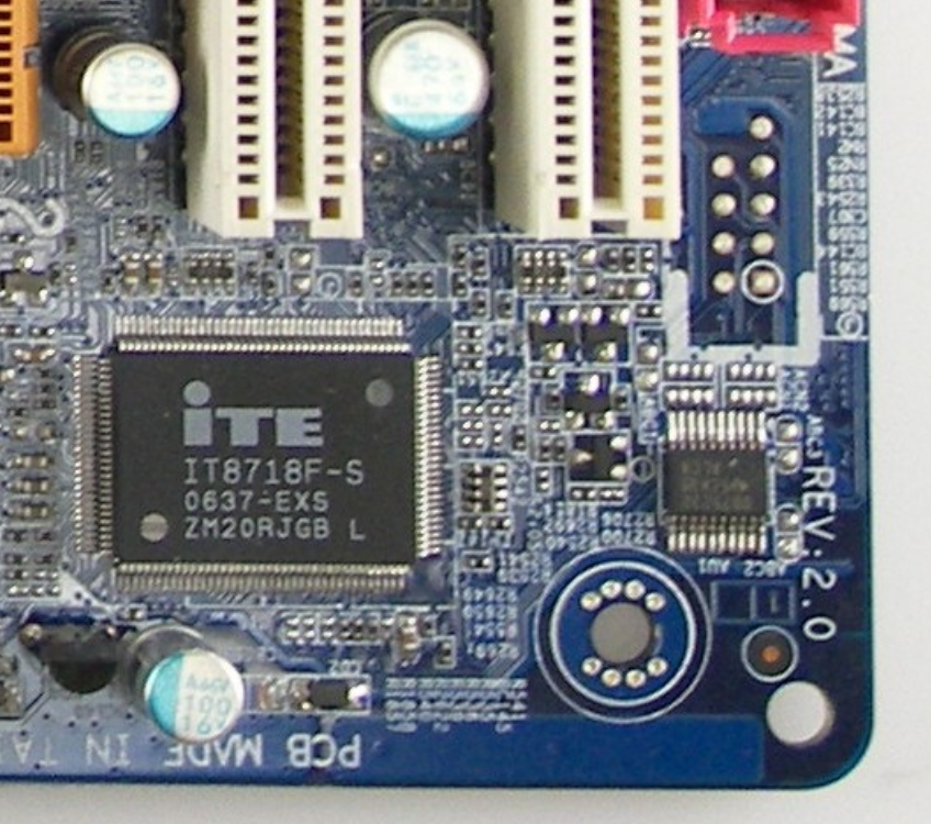

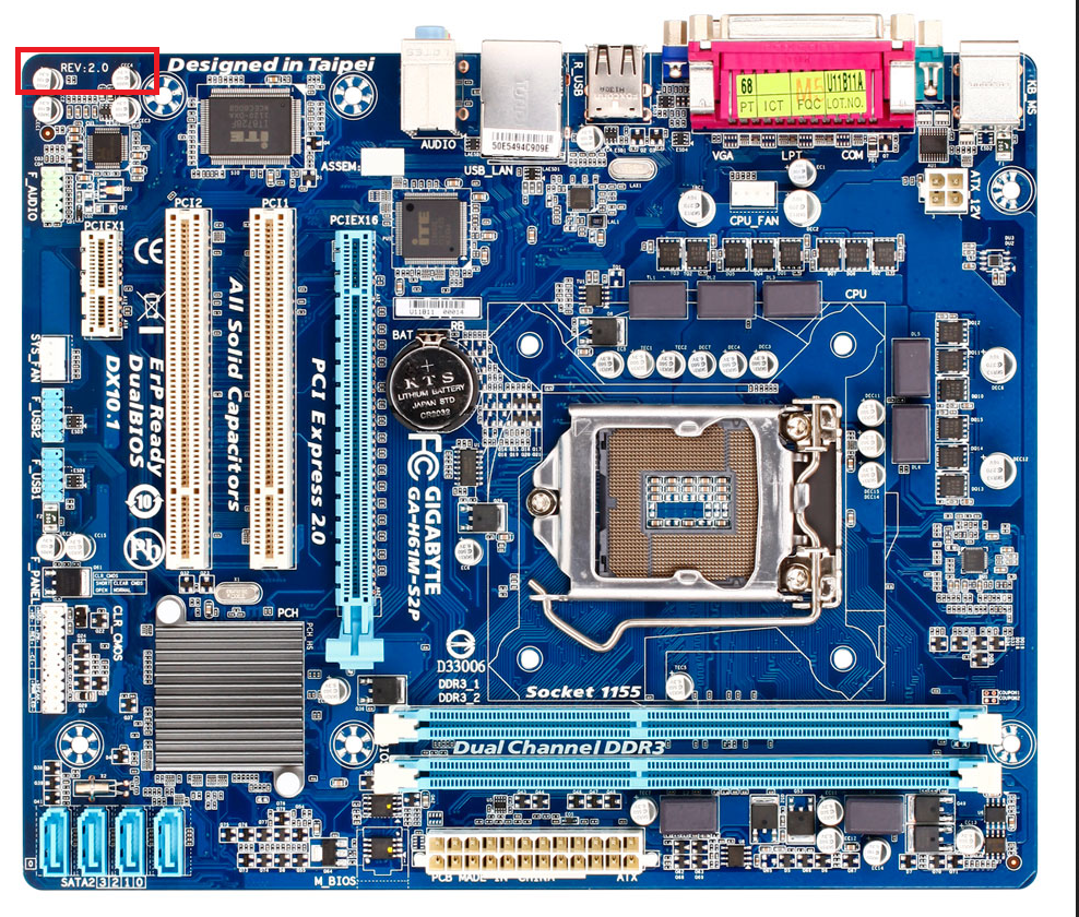

ok ich hab PCI Express 2.0 es tut mir leid das ich mich so anstelle... welches von dennen muss ich nehmen?

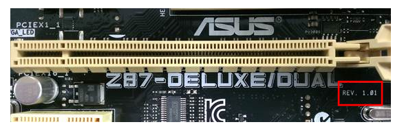

Ernsthaft? Du weißt schon wo UNTEN LINKS ist?
Tipp: Es ist NICHT mittig im unteren Drittel
@Dancefly Er hat a) ein Gigabyte Board (Dort steht es an anderer Stelle) und b) geht es um die MainboardRevision und nicht BIOS Version

Natürlich die vom Datum her neuste Version. Hier Flc.
