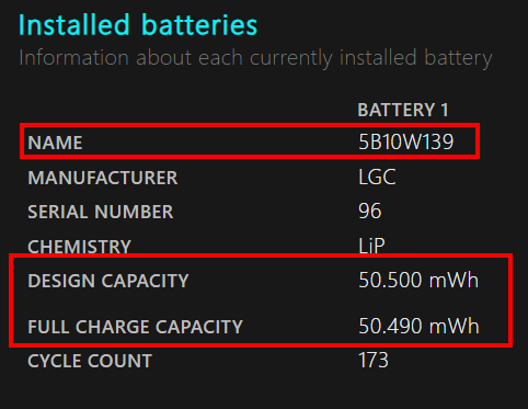

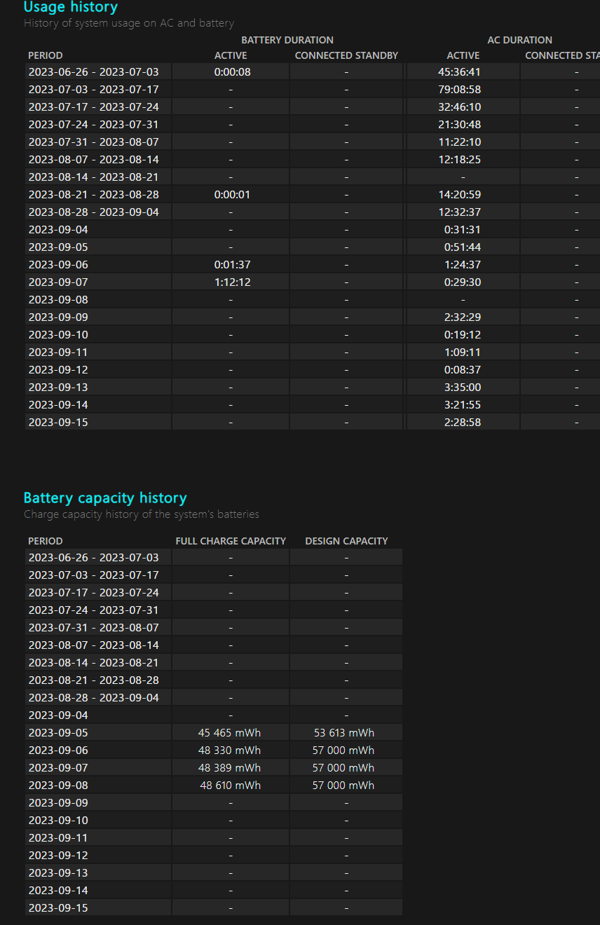

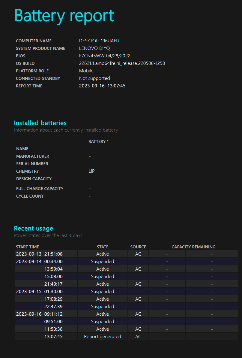

Führ mal ein
Code:
powercfg /batteryreport
aus, wenn der Akku hinüber ist sollte die "FULL CHARGE CAPACITY" erheblich niedriger als die "DESIGN CAPACITY" sein. Im Übrigen zeigt er bei Lenovo auch die Ersatzteilnummer an:

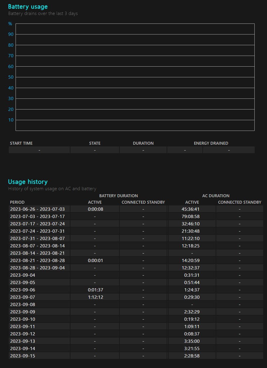

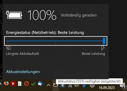

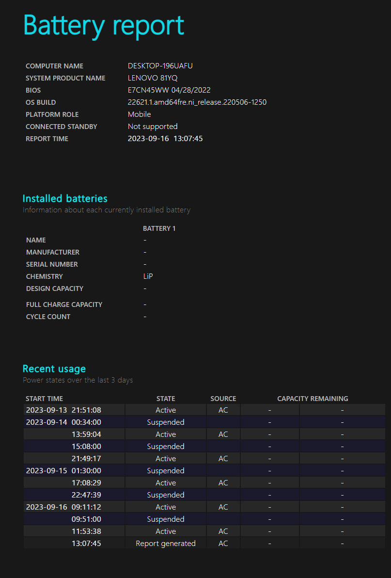

@Giana
bei mir taucht folgendes auf, habe die Screens mal angehängt
