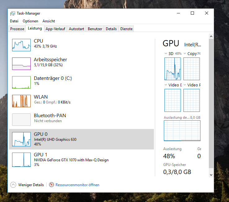

Ich habe mir ein Razerblade 15 Advanced geholt und das Ding macht mir so einige Probleme. Mir gefiel die Performance überhaupt nicht, vor allem wurde das Teil insbesondere beim cutten mit DaVinci Resolve 15 extrem heiß. Nachdem ich mit Razer geschrieben habe meinten die ich solle das Teil nochmal richtig aufheizen (mittels Benchmarks) und ihnen dann die Temperatur Logs schicken. Bei dem Versuch ist mir (siehe Screenshot- wurde während des Benchmarks gemacht) aufgefallen dass die GPU fast gar nicht ausgelastet wird, und das war bei vielen Benchmarks so. Bei 3D Mark 10 hatte ich auch nur bis max 30-40 Frames. Aber die Benchmarks greifen auf jeden Fall auf die 1070 zu und Treiber habe ich auch aktualisiert. Ich weiß dass die GPUs von den CPUs limitiert werden aber doch niemals so extrem?

Es wird doch nur die integrierte GPU genutzt?
Um das Problem zu lösen brauchst die custom Treiber von razor und nicht von nvidia
Läuft der Prozess wirklich auf der Nvidia? Sieht auf dem Bild nicht so aus.

Vermutung meinerseits wäre, dass die Software nicht auf die diskrete GPU zugreift, weil dies extra konfiguriert werden muss oder nicht richtig erkannt wird.
Laut Taskmanager nutzt du die Intel Grafik statts die Nvidia.

Naja, 30-40 FPS schafft aber die HD630 nicht im 3dmark. Ob diese Anzeige im Taskmanager zuverlässig ist, sei mal dahin gestellt. Die 1070 Max-Q sollte in etwa die Leistung einer 1060 6GB Desktop Karte liefern. Einfach mal vergleichen.

Ich habe extre in den Nvidia Einstellungen abgesichert dass der Benchmark mit der 1070 gestartet wird..
