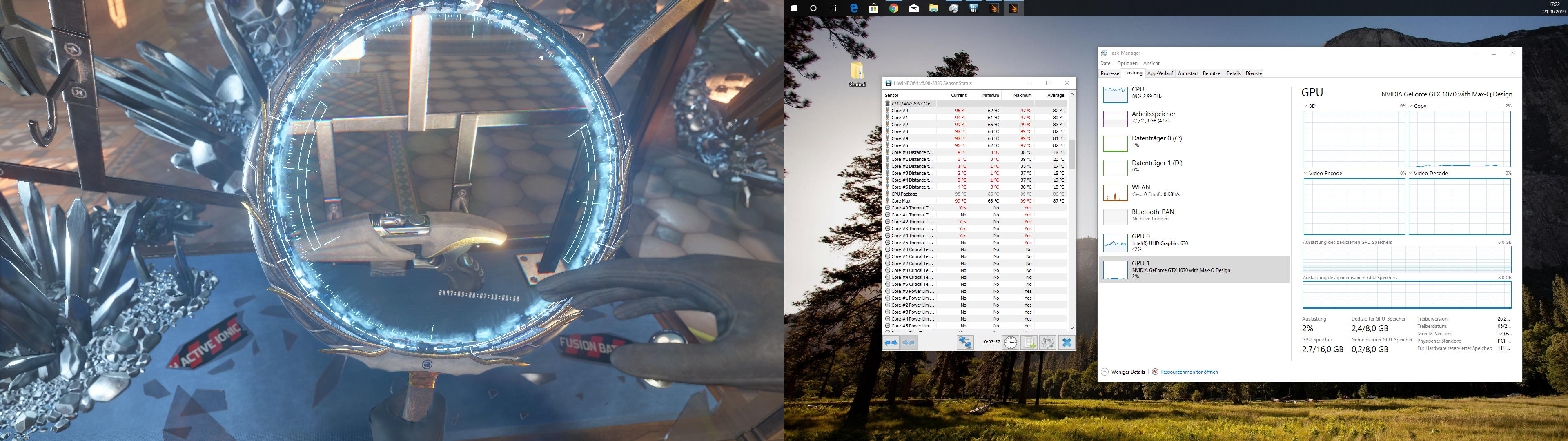

ich habe soeben diesen Thread gelesen und möchte hier kurz meine herausgefundenen Informationen zum Razer Blade 15 2018 bekannt geben und hoffe es hilft Dir mit dem Problem, dass die GTX 1070 nicht ausgelastet wird, weiter.
Hier liegt vermutlich ein defekt vor! Habe schon auf YouTube zwei Reviews zum Razer gesehen, die genau das selbe Problem hatten. Bei einem wurde von Razer ein Fehler am Gerät festgestellt, und das Mainboard musste getauscht werden.
Ich würde das Gerät bei Razer reklamieren!!
Links zu den Reviews:
(ca. 3:28 min)
Außerdem sind die Temps (100 Grad CPU und bis ca. 80 Grad auf der GPU) bei Volllast sind vollkommen normal bei den 2018er Modellen.
Die 2019er Modelle haben eine überarbeitete Kühlung bekommen und sind ca. 10 Grad kühler auf der CPU, damit diese nicht ins Temp-Limit laufen.
Ich hoffe Dir mit diesen Infos weitergeholfen zu haben!

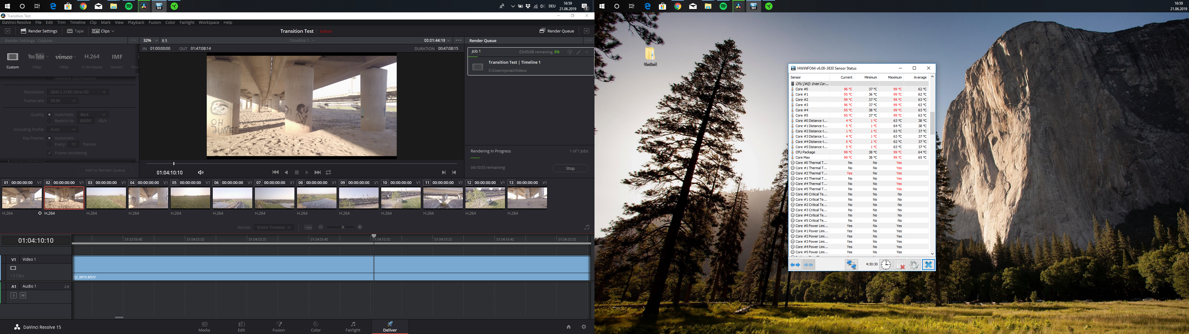

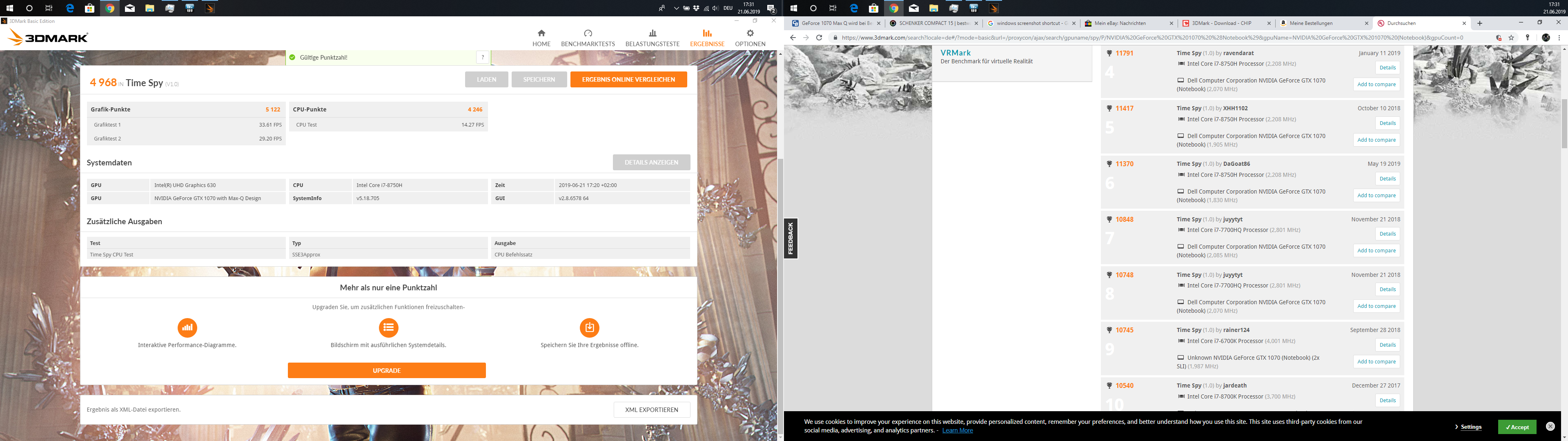

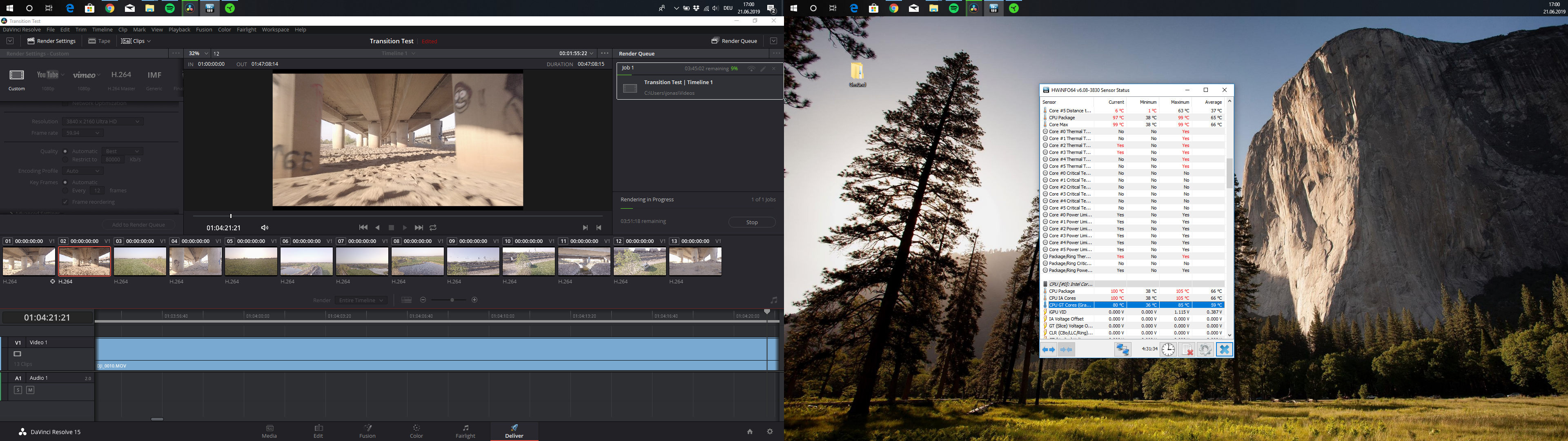

Vielen Dank für deine Antwort. Im Anhang nochmal diverse Bilder von den Temperaturen und den Benchmark Tests. In den Bildern sieht man auch die Auslastung der Grafikkarte. Des anderen habe ich ebenfalls mit dem Backlight Bleeding zu tun.
