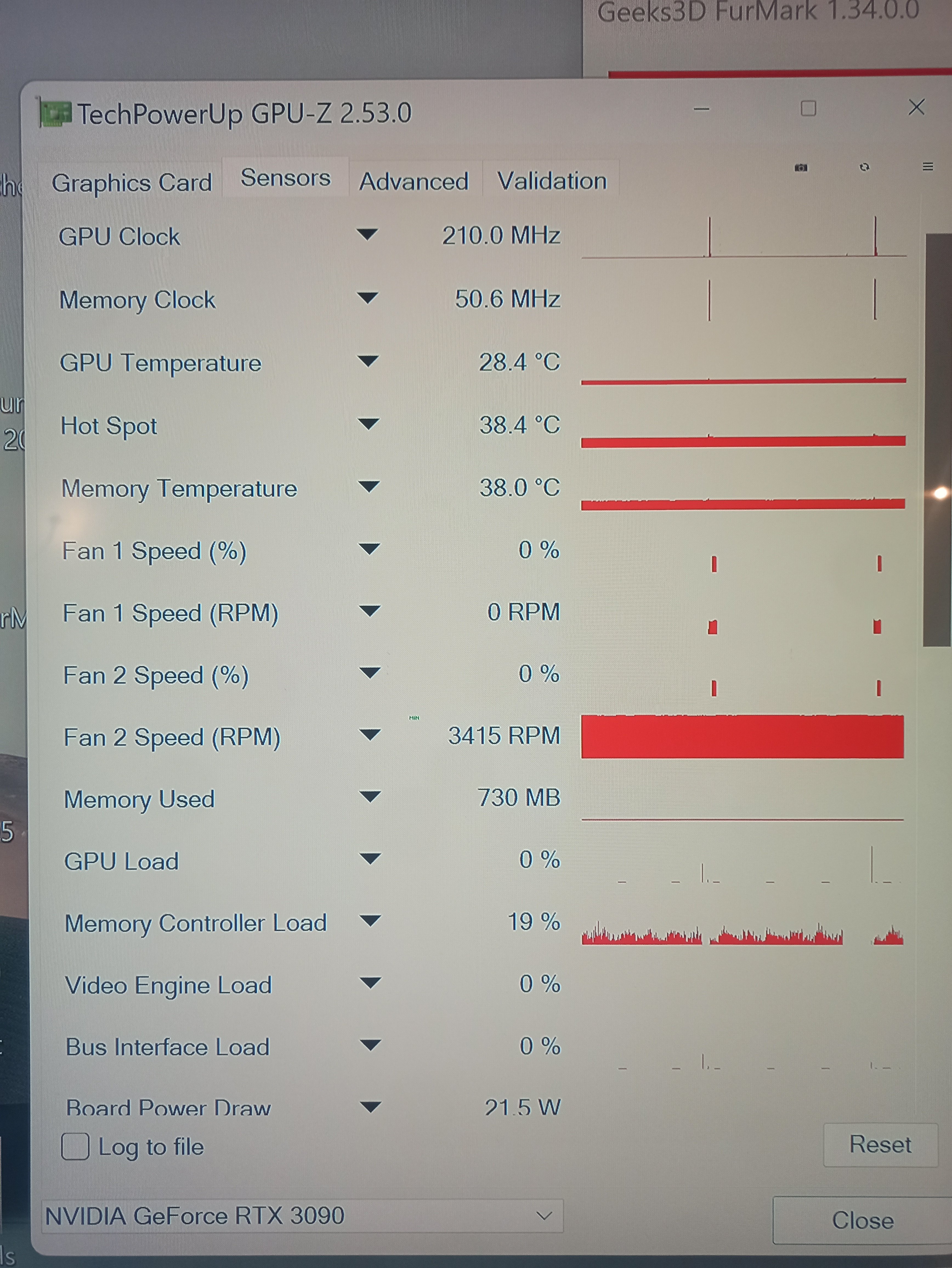

Ich hatte mir 3 GeForce 3090 inno3d ichill x4 gebraucht geholt und bei einer Drehen die Lüfter sobald sie anspringt auf 3415RPM. Ich hatte nun die Lüfter mit dem Kühler fachgerecht mit den anderen Grafikkarten getauscht und die Lüfter vom besagten Kühler drehen wieder genauso bei 3415RPM.
Allerdings zeigt mir GPU-Z einen FAN Speed von 0% an und gleichzeitig 3415RPM. Ich hab dazu mal ein Bild von GPU-Z.
Interessant ist auch dass bei den gleichen anderen beiden Grafikkarten die Lüfter normal drehen (in demselben System). Ich hatte die Karten von einem Kryptominer bekommen. Kann es sein dass der/die am Kühler was verändert hat? Kann man da etwas verändern? Weil an der Software liegt es mM nach nicht.

flowreider schrieb:
Ich hatte nun die Lüfter fachgerecht getauscht und mit anderer GPU drehen die Lüfter wieder genauso bei 100%. Allerdings zeigt mir GPU-Z einen FAN Speed von 0% an und gleichzeitig 3415RPM
Dann liefern die Lüfter kein PWM Signal bzw. erhalten kein PWM Signal. Dann drehen die automatisch auf 100%. Ich würde mal vermuten, da liegt ein Kabelbruch vor oder der PWM Chip der Lüfter hat eine Macke.

Ich hatte "einfach" den kompletten Kühler mit Lüftern getauscht... sry, schlecht verständlich geschrieben.
Alle 3 GraKarten leisten gute Arbeit. Nur die Lüfter spinnen bei dem einen Kühler. Ich hatte den Kühler dann mit einer anderen 3090 ichill getauscht, die problemlos funktionierte und sie drehen dennoch sofort bei über 3k Umdrehungen. Somit würde ich logischerweise denken dass das Problem beim Kühlkörper selbst liegt.

Dann kann es ja nach Kühlerdesign tatsächlich sein, dass da ein zusätzlicher Fancontroller im Kabel ist, der einen weg hat, oder wie DiePalme schon meinte: Kabelbruch.
Das PWM Signal wird üblicherweise über eine separate Kabelader ausgegeben, also dort wo die Lüfter des Kühlblocks mit dem PCB verbunden werden.
Entweder liegt es am Stecker/Signal oder am Kabel.
