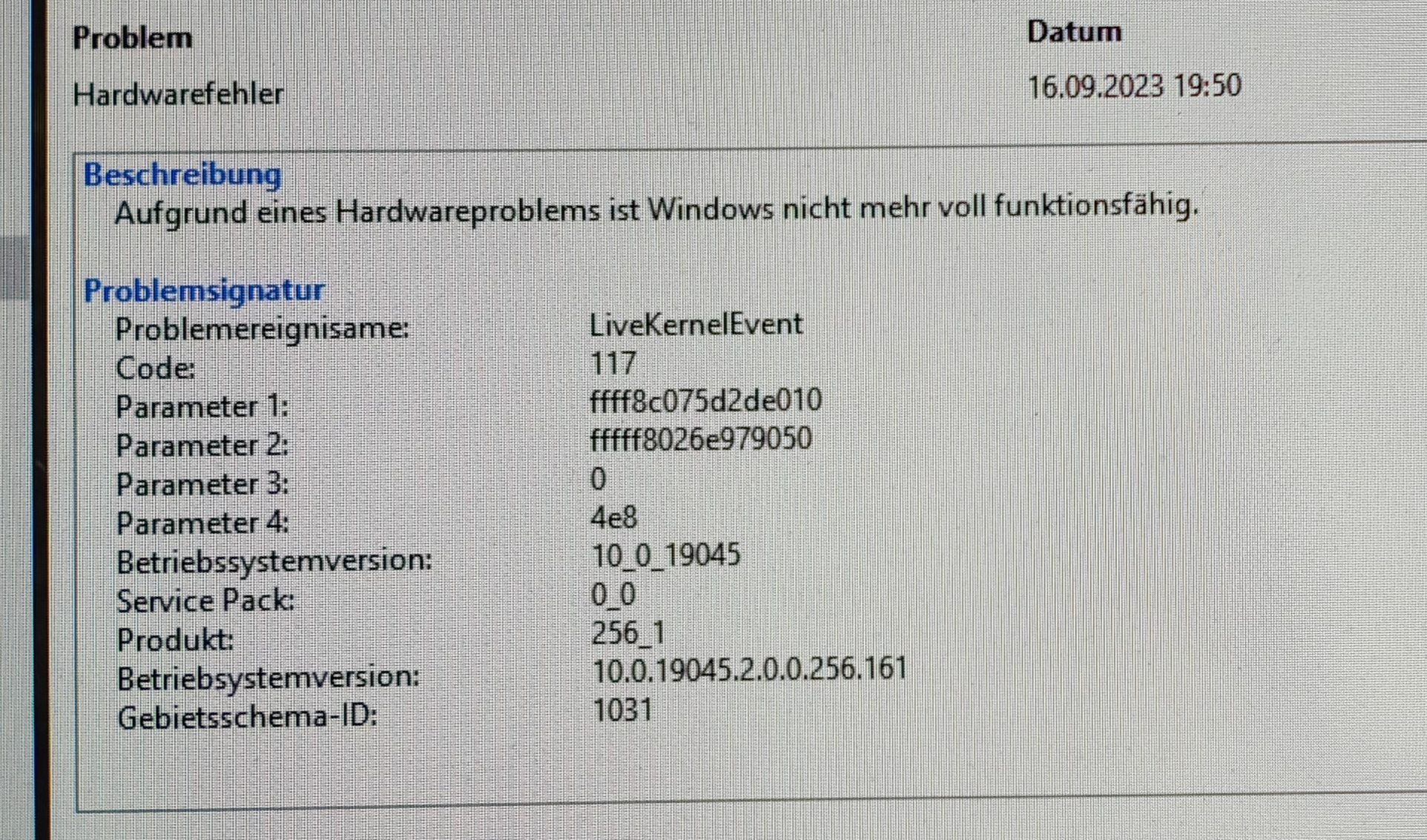

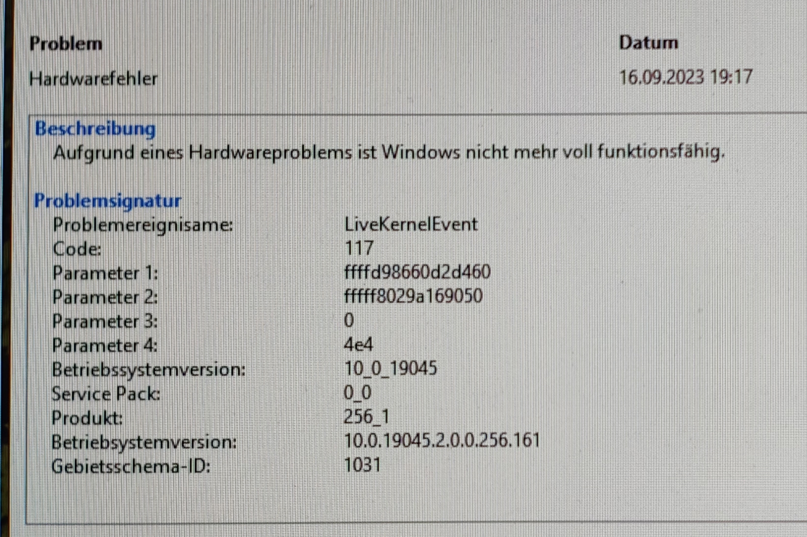

Das waren die zwei Fehlermeldungen. Das deutet dann eher doch auf Hardware hin. Ich habe mal den Monitor an das Mainboard angeschlossen und werde mal im Laufe des Tages schauen, ob das Problem wieder kommt, um die Grafikkarte aus zu schließen.
Aber bedeutet nicht gleich defekt sondern Fehler und betrifft auch den Treiber.
Der LiveKernelEvent 117 bedeutet aber, dass die Grafikkarte (Treiber) mit im Spiel war.
Reaktionen: Waldheinz
Eigentlich hab ich den neusten Treiber. Und im Netz lese ich jetzt nicht neu eingetroffene Probleme mit dem Treiber.
