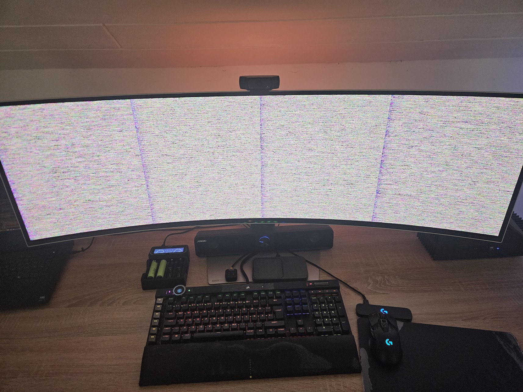

Ich habe die Karte über Display Port an meinem Odyssey OLED G9 angeschlossen und über HDMI an einen Samsung Fernseher. Gestern funktionierte noch alles einwandfrei. Heute beim einschalten kam am Odyssey OLED G9 nur noch Pixelbrei (siehe Bild). Das Signal am Fernseher funktioniert einwandfrei. Windows fährt normal hoch.
Habe dann den Nvidia Treiber deinstalliert und es kam wieder ein Bild am Odyssey G9. Dann den Nvidia Treiber wieder installiert und gleiches Problem. Dann mit dem DDU Treiber entferner alles entfernt - Bild kommt wieder - wieder den Nvidia Treiber installiert. Wieder Pixelbrei!
Bei allen 3 Display Port Anschlüssen das gleiche.
Nächster Schritt wäre wohl eine Windows Neuinstallation. Was denkt ihr?
Update: Konnte die Auflösung jetzt auf 5120 x 1440 und 60 Hz ändern. Bei höheren Auflösungen kommt der Pixelbrei. Vorher ca. ein halbes Jahr so problemlos mit 240 Hz gelaufen. Auf das Kabel gab es keine physischen Einwirkungen. Verstehe nicht wie ein Kabel über Nacht kaputt gehen kann. Befürchte es sind vielleicht doch irgendwie die Display Port der Graka...
Update 2: Das Kabel ist wirklich einfach über Nacht kaputt gegangen: Neues Kabel eingesteckt und Monitor läuft wieder mit 240 Hz bei voller Auflösung RGB. Und ja ich würde die Geschichte auch nicht glauben, wenn ich sie lesen würden.

Meinst du mit 3 DisplayPorts an der Grafikkarte?
Wenn ja dann ist der nächste Schritt Monitor zurückschicken.
Sieht für mich eher nach einem irgendeinem Defekt aus.
Ein Treiberproblem verursacht nichts solches...
Ansonsten fällt mir nur noch das komplett unterdimensionierte Netzteil auf, welches für diese Konfiguration schon grenzwertig ist. Wenn die Anschlüsse alle ordentlich sitzen bzw. man an der Karte visuell keinen Schaden sieht würde ich den Monitor, das Monitorkabel, die Grafikkarte oder das Netzteil mal testweise wechseln.

Ich würde erstmal das DP-Kabel checken. Eventuell irgend ein Bandbreiten Problem.
Welche Auflösung und welche Refresh-Rate nutzt du auf dem Desktop?
Durch das deinstallieren der Treiber könnte ja eine andere default Auflösung oder Refresh Rate verwendet werden, bei der das Kabel keine Probleme macht.

Wenn ich das Bild nur auf dem Fernseher anzeige, dann sehe ich im NVCP nur den Fernseher. Bei duplizieren sehe ich dann beide und dann wird auch ein Bild über Display Port in niedrigerer Auflösung auf dem Odyssey G9 angezeigt. Dann kann ich die Auflösung auch vom Odyssey Monitor ändern. Nur wenn ich dann das Bild wieder nur auf "1" anzeige was der Odyssey bei mir ist geht wieder der Pixelbrei los. Dann scheint die Auflösung der Duplizierung nicht zu ziehen,
Ich habe den Odyssey jetzt testweise mit einem HDMI Kabel angeschlossen und da funktioniert es problemlos mit 5120 x 1440 und 240 Hz. Der Monitor kann es also eigentlich nicht sein.

Stelle mal auf 120hz oder weniger und schaue mal ob es dann mit dem DP Kabel noch klappt.
Verwende ein neues, hochwertiges Display Port Kabel mit Displayport 1.4 !
Hatte dasselbe mit meiner RTX 4080S - auch solchen Pixel-Brei.
Am Desktop ging es, sobald 3D Beschleunigung aktiv war passierte das.

Ich konnte die Auflösung nicht ändern, habe jetzt mit nircmd eine batch Datei geschrieben, welche die Auflösung auf 1080p ändert und diese per Tastaturkommando aktiverbar ist und somit wurde die Auflösung auf 1080p geändert. Im NVCP kann ich jetzt 5120x1440 auswählen mit 60Hz, immerhin läuft es jetzt so. Sobald ich aber auf 120 hz und höher stelle kommt der Pixelbrei.
Das Kabel ist ein halbes Jahr alt und war auch teuer, und auch mit "8k" Beschreibung. Aber anscheinend liegt es wirklich am Kabel. Kann ein Kabel plötzlich kaputt gehen komplett ohne physiche Einwirkung?
Werde mir ein neues Kabel bestellen!

8k ist eine blödsinnige, unbrauchbare, nichtssagende Beschreibung.
Es muss den DP 1.4 Standards entsprechen fertig ist der Kuchen.
