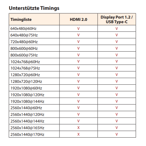

Also das dp nicht funktioniert muss natürlich gelöst werden. Aber wieso gehen über HDMI 2.1 nur 144hz bei wqhd?
Reaktionen: madmax2010
Reaktionen: bart0rn
Der hat nur HDMI 2.0
Reaktionen: cvzone
Und selbst wenn er "HDMI 2.1" hätte, man darf nicht vergessen, dass dies nicht zwangsläufig auch 40 oder 48 Gbps Übertragungsrate bedeutet.
