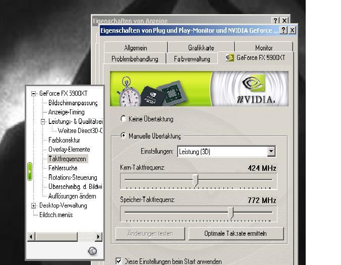

Hast Du coolbits instaliert, wenn nein, machs mal drauf, hier die Anleitung unter Übertakten von Grafikkarten
Da kannst Du das dann direkt in den Eigenschaften eintellen und testen... ;)
