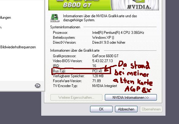

HALLO ! ich habe seit langem bei meiner leistung nur noch die hälfte feststellen können ! habe mir mal den nvidia monitor genauer angesehen und bekam folgendes gesagt : ( bild ist angehängt) BUS-Type PCI = x0 ! danach habe ich im bios nach dem rechten geguckt und dort stand alles auf AGP dann habe ich wie hier im forum geraten im "dxdiag" nachgesehen , dort stand "AGP oberflächenbeschleunigung aktiviert" ! habe zum test mal Vsync deaktiviert aber mit vielleicht 10% beschleunigung des systems! ich habe wenn euch das was sagt Bei Counterstrike bei auflösung 800x600/16bit und 10 gegen 10 spielern (eigentlich nix besonderes) 19FPS ! mein rechner hat 3,07GHZ und 512mb ram und dazu noch die 6600GT...Das ist doch lachhaft ! da hatte ich mit meiner früheren 5200er schon FPS's von 60 mindestens...! kann mir jemand helfen?! es ist nich so das ich keine ahnung habe und genau das macht mir sorgen ! achja falls jetz hier auch welche kommen von wegen (ist das netzkabel eingesteckt?) sage ich nur : sach ma sind wir hier in nem forum für PC bastler oder im kindergarten?!und JA ich habe dafür auch einen einzelnen Strang verwendet !!
Ich versuche das problem seit tagen zu finden aber kann nichts feststellen! ich bitte um hilfe ! vielen dank ! eclipse :rolleyes:
*edit*
Hey leutte ! ich habe eben noch festgestellt ich hatte den agp treiber nicht installiert ! habe ich daraufhin gemacht und die meldung hat sich geändert in AGP 8x ! AAAABER damit hat sich garnichts mit der performence geändert ! cs läuft bei niedrieger auflösung noch in zeitlupe und der rechner hängt sich im explorer oft für 10 sec auf , danach geht der monitor aus und wieder an und alles geht wieder ! also 2 probleme ich hoffe ich bekomme 1 antwort :p

Re: Geforce 6600GT AGP PROBLEM ! BITTE UM HILFE
das passiert wenn du rechtsklick auf ein video machst oder du bei videos die miniaturansicht an hast.
und zum anderen, kann ich nur sagen: Treiber neu drauf machen und ma ein 3dmarkergebnis.
Sorry das ergebnis ist 3038 ! andersrum ;-)
Tja, das ist ja das Ergebnis einer Standard 6600GT.

@Jonny : Danke für die vermutung aber das steht alles auf agp auch Dxdiag hat die agp beschleunigung an! danke aber trotzdem

nee nach den ersten beiden tests bei denen ich 13fps habe , habe ich in den letzten dann nur noch 1 fps ! JA ;-) DER STECKER ist drin ! und mein Netzteil hat 400 watt ! daten mom...aufmachen...da steht von rechts nach links die ampere werte : 20A 30A 20A 0,5A 0,8A 2,5A ! neuer treiber ist drauf ich und der neue 1.21 agp treiber ist auch drauf ohne veränderung ! vsync ist aus und die karte sitzt an nem eigenen strang für die stromversorgung ! habe keine auslastung im system also max 5% im windows aber eigentlich immer null , habe keine viren oder sonstiges ! mein board ist das SIS648 !

Danke das hier ma endlich jemand antwortet ! zu dem prob mit dem PCI x0 das habe ich schon gelößt indem ich n neuen AGP treiber installiert habe ! mein problem geht ja noch weiter über diese linie heraus ! wir hatten sie ja schon in 2 verschiedenen rechnern und bei dem 2ten war sie noch langsamer als bei mir ! wie oben steht 0.4 fps ich habe ja im benchmark05 wenigstens 1-5fps...was auch alles unspielbar macht ! ich weiss nicht ob es am board liegt wie finde ich denn solche neuen treiber?! dann versuche ich das
