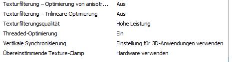

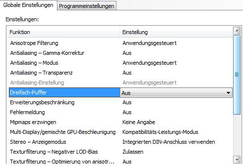

Edit: So ich habe mir mal den treiber genau angeguckt. habe dafür 2 fotos gemacht von einstellungen.
also auf mich wirkt es irgendwie komisch das fast alles aus ist...
leider finde ich möglichkeit sowas wie "standardwerte wiederherstellen"... ihr könnt ja mal einen blick drauf werfen...

EDIT: kann nicht jemand seine einstellungen posten???? wird ja wohl noch andere gegen mit na "alten" Gts...

was für einstellungen denn. mir ist keine einstellung bekannt welche die performance derart runterdrückt wenn man den 3dmark06 auf default laufen lässt. solange AA, AF und Vsync aus sind gibts eigentlich keine einstellung die soviel power braucht.
Mit deinem Sys sollten etwas über 8000 Punkte rauskommen. ich hab die selbe Grafikkarte mit nem Opteron 170 und da kommen so runde 8600 Punkte bei raus.
Ich denke hier stimmt was mit den treibern nicht. Würd an deiner stelle mal bei MSI anrufen und die fragen ob denen besagtes problem bekannt ist.
Probiers vielleicht noch mit multi-display-leistungs-modus statt kompatibilitäts-leistungs-modus.
hab daran zwar noch nie rumgestellt aber bei mir steht standardmäßig zumindest das mit multidisplay drin.
Keine ahnung obs was bringt. ein versuch wärs wert
