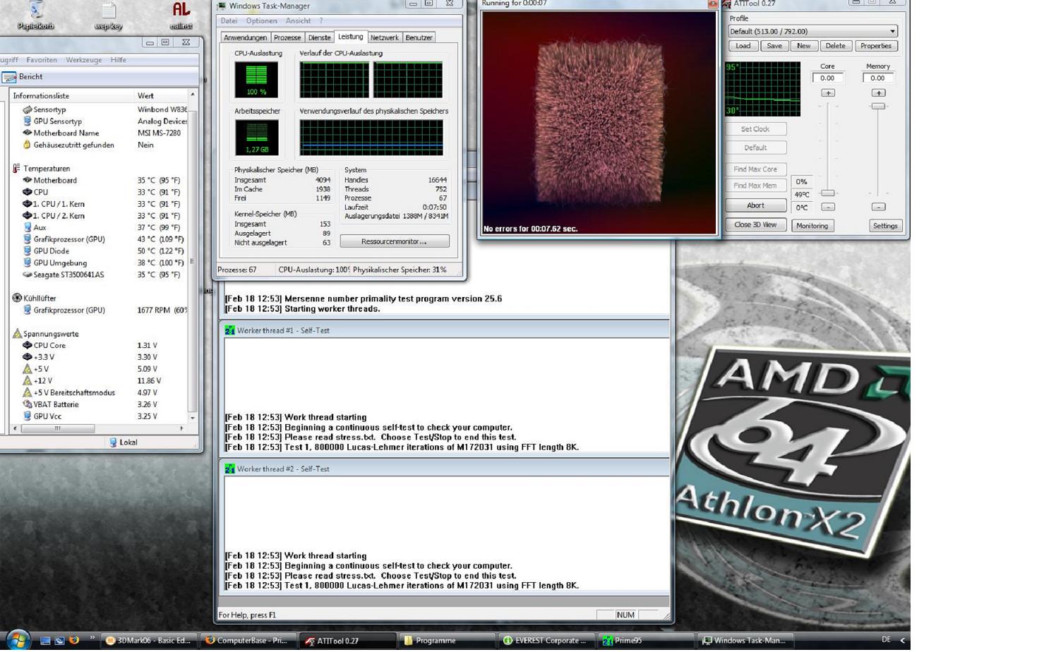

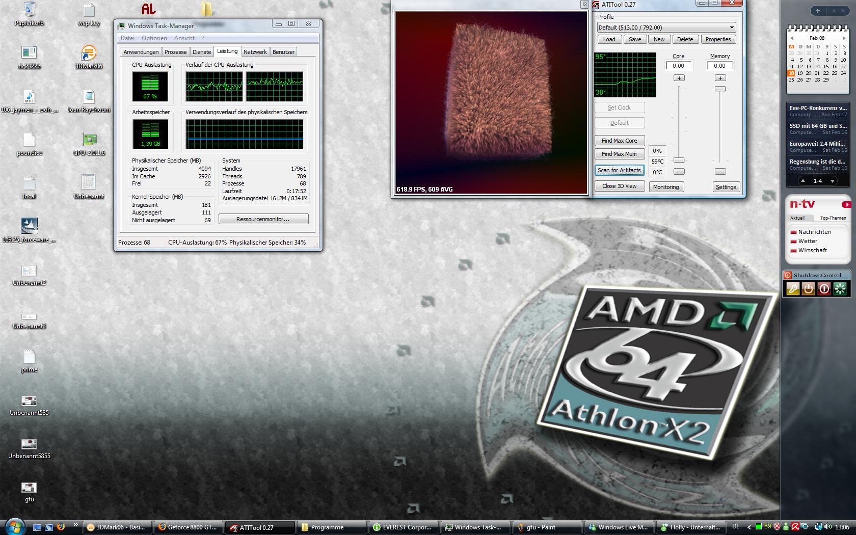

starte doch einfach mal ati tool und eine instanz von prime 95. dann müssten beide prozessorkerne únd deine graka voll ausgelastet sein. dann brauchst nur mit everest die spannungen im auge halten
ok werde ich mal testen...

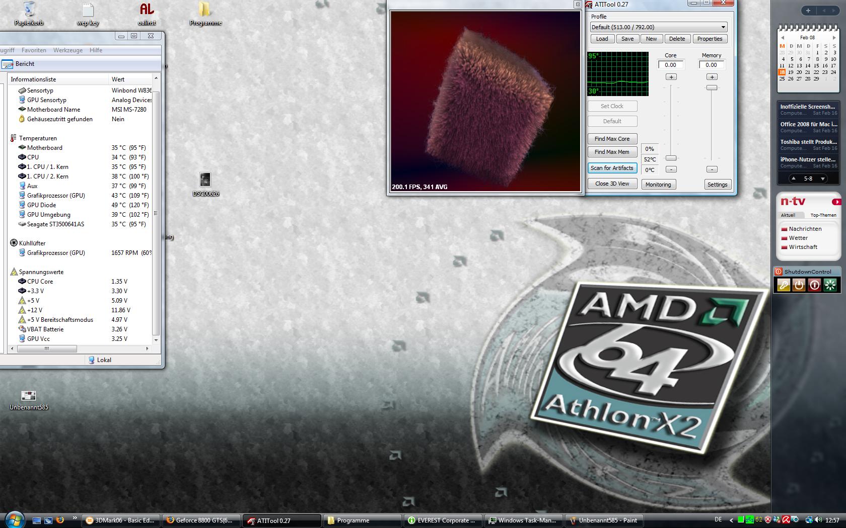

schau dann gleich auch mal auf die frames die dir ati tool anzeigt. das müssten so um die 800 fps sein.
also für mich sehen die werte ok aus.. also die spannungen... ich habe 200 fps.. oder sehe ich das falsch??

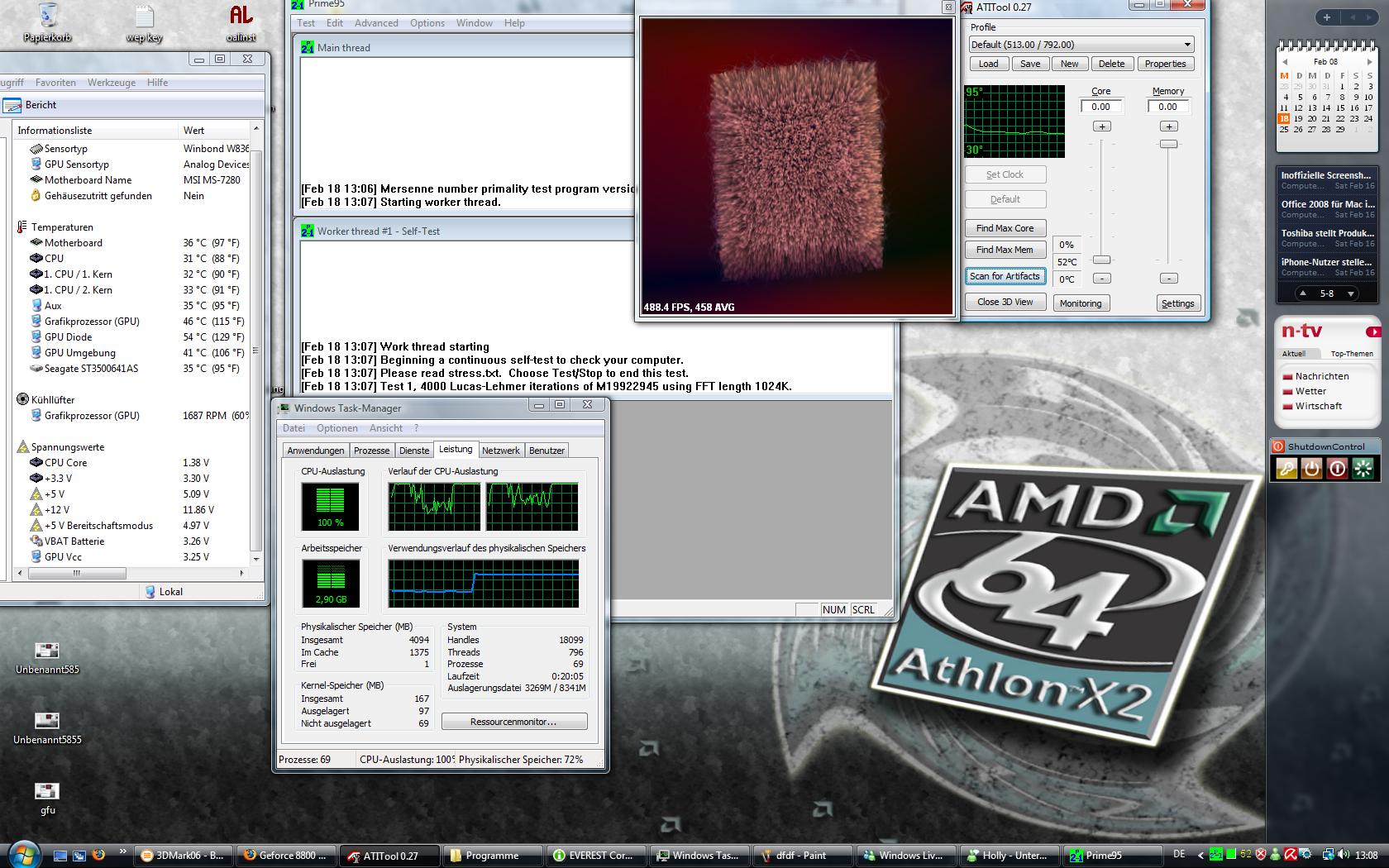

du darfst nur eine instanz von prime laufen lassen. da gehst auf torture test und fibst bei number of torture test to run 1 ein. sonst verhungert ati tool und den graka wird nicht belastet
ok.. klar hast recht... leicht dumm von mir...
so hoofe so ist es richtig...

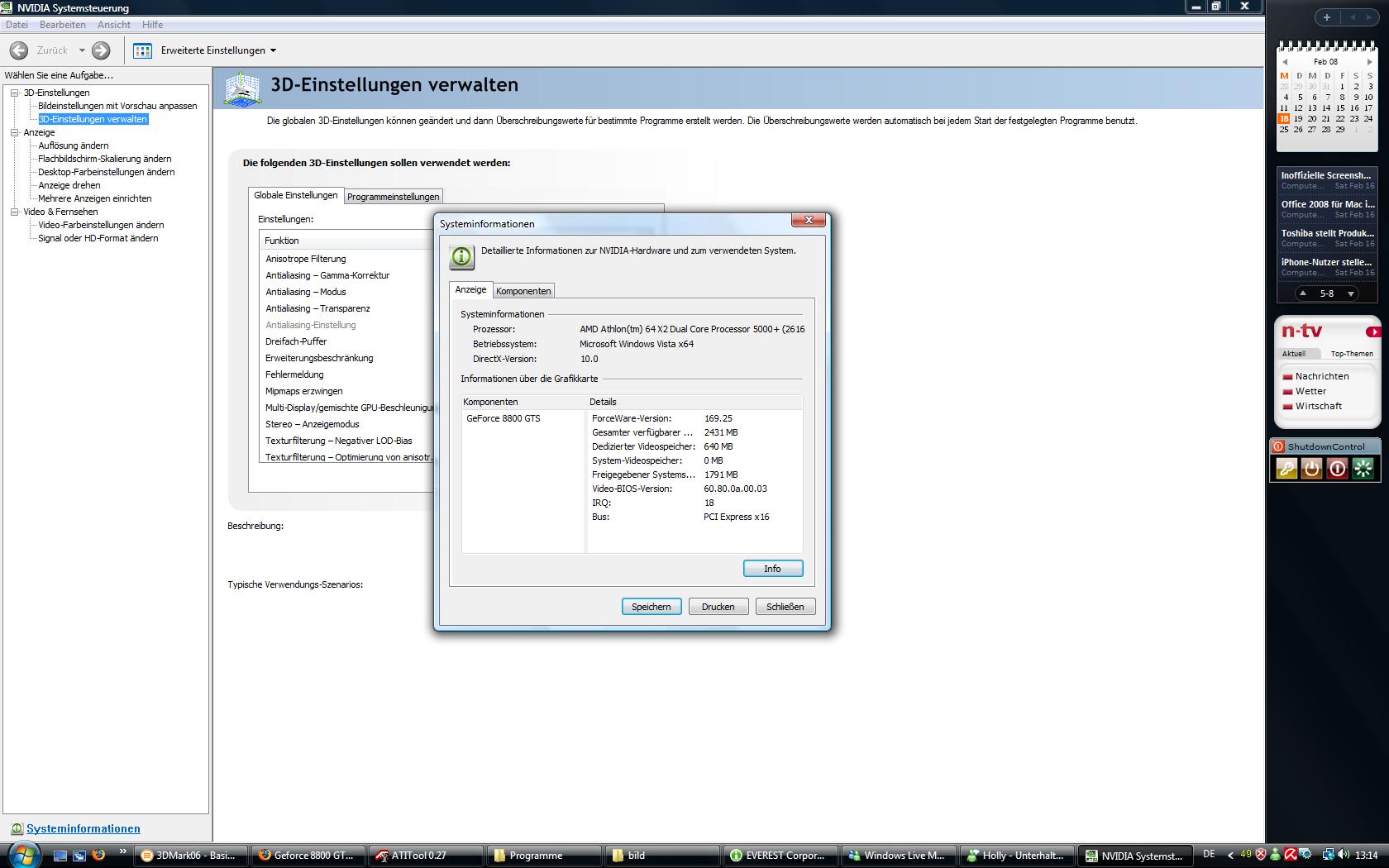

ich bin jetzt kurz 20 minuten weg. wenn die spannungen auch so nicht auf unter 11,4 Volt (+- 5% zulässige Toleranz) fallen versuche dich mal zu vergewissern das die graka auch auf pcie*16 läuft. mach das am besten im nvidia control panel unter hilfe systeminformationen. auf gpu-z würd ich mich nicht verlassen. bei mir zumindest funzts nicht
scheint so als ob es richtig is oder ?

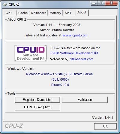

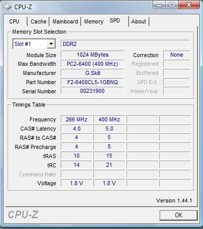

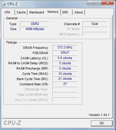

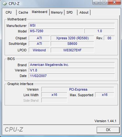

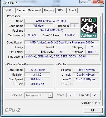

Schonmal die Systempartition platte gemacht? Zeig uns mal was CPU-Z anzeigt, bitte einen Screenshot von jedem Reiter.

werde ich gleich posten...
dualcore optimizer ist im vista schon integriert. mach doch mal mit everest die ganzen benchmarks und poste die ergebnisse. dann kann ich sie mit meinen vergleichen da ich doch nen von der leistung her nen sehr ähnlichen rechner hab
Hier die bilder...
