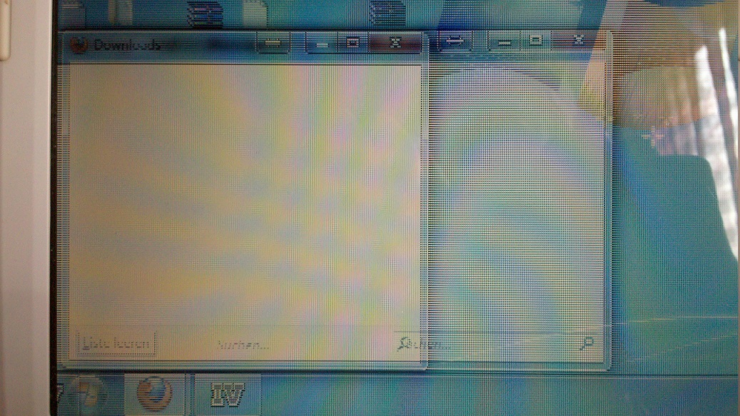

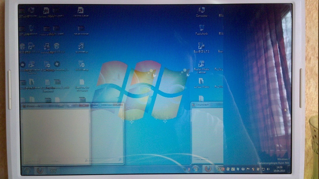

Hallo Liebe Gemeinde,
habe mal wieder mit einem Problem zu kämpfen und hoffe ihr könnt mir weiterhelfen.
Das Problem zeigt sich wie folgt: Siehe Anhang bilder...
Kann mir einer den grund für dieses Problem erklären?
Die geschieht immer nach einer weilte Spielen :(
Gehe ich zurück auf dem Desktop und in den Energy Sparmodus und wecke ihn wieder auf, ist alles wieder Normal.
Dazu kommt es vor das des bild immer wieder flackert.
Treiber sind die neusten Installiert, jedoch ohne treiber tritt des Problem mit dem flackern nicht auf.
Mein System: Siehe Signatur.
Mit freundlichen Grüßen
Hallo
Kannst Du die Temperaturen checken? (ATI-Tool)
Für mich sieht das nach Grafik-Speicher aus.

Hört sich an, als ob der Grafikchip einen weg hat.
der hat ja fast ständig über 80/85% Last, das is nich ganz normal.
