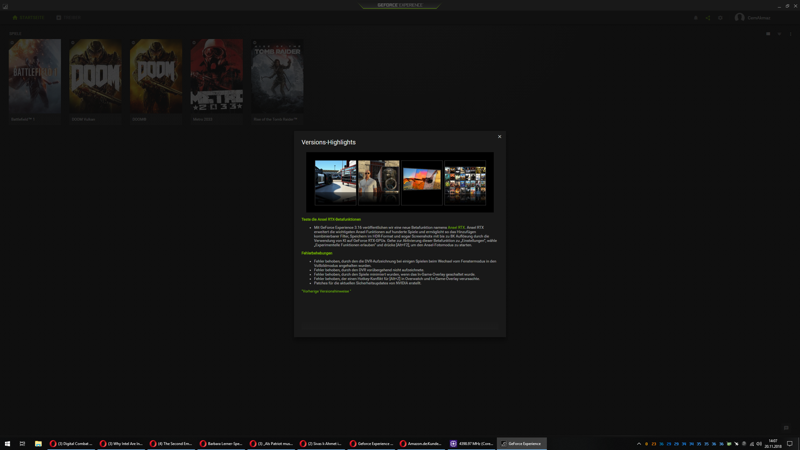

PS: ICH GLAUBE ES NICHT - gerade rufe ich Geforce Experience auf und siehe DA -> "Fehlerbehebungen" :o -> Ok - rein die Installation der Geforce Experience Version hat keine Abhilfe gebracht :(

Die Sache im Changelog hört sich in der Tat stark nach deinem Problem an.
Könnt dann vielleicht ein Konflikt mit einem anderen Overlay sein?
Mach mal alles aus und teste dann.

Naja, es klingt sehr ähnlich ist aber nicht zu 100% mein Problem, da bei mir ja die "Aufnahme" in Form von Ton weiterläuft - nur das Bild bleibt nach einigen Sekunden im Vollbildmodus "hängen"...

Auf dem Screenshot sehe ich eine Art von CPU Temperatur Überwachung, MSI Afterburner, ... Könnte vielleicht auch ein verstecktes Overlay haben? Lief die Software auch schon in der Windows 7 Umgebung?
Ich würde einfach mal alles aus machen.
Das ist nichts anderes als MSI Afterburner der die Sensordaten unten in der Taskleiste anzeigt. Wenn Afterburner läuft werden diese Daten sowieso aufgezeichnet aber nicht automatisch unten angezeigt.
