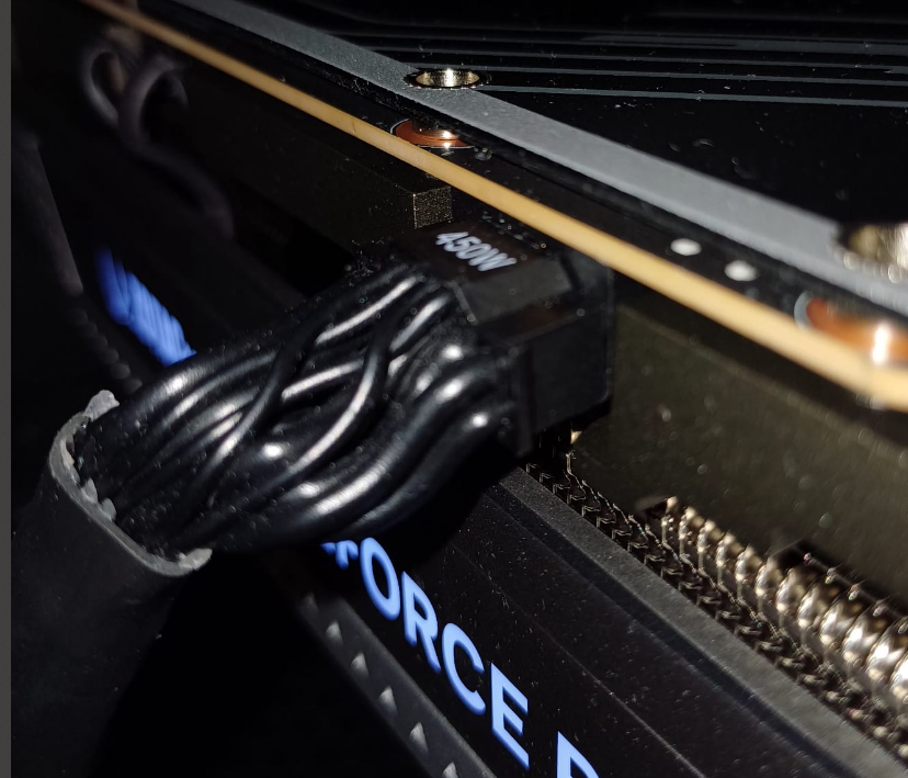

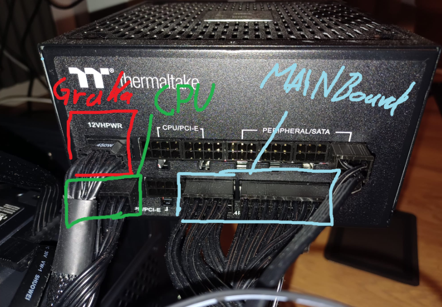

Im Internet hatte ich noch gefunden dass es am Grafikkarten Kabel zum Netzteil liegen kann. Darum habe ich mal ein Paar Bilder abgelegt: Imgur Link
Bild 1: Aktueller GraKa-Stecker in Netzteil
Bild 2: Aktuelle GraKa-Stecker in GraKa
Bild 3: Alternativer Stecker den ich testen könnte.
Bild Frage: Klappt das so (Da sind 2 Stränge in einem Stecker, weiß nicht ob das so darf.)?

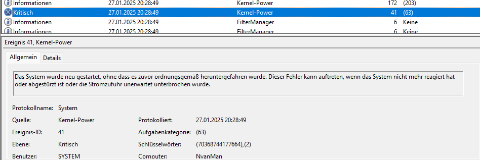

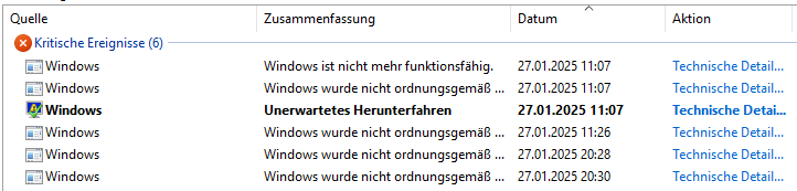

Da ich mehrere Screenshots gemacht habe wieder per Imgur-Link : Link
Ich habe das System erst vor ein paar Tagen Neu aufgesetzt, darum sind bisher erst wenige Einträge da.
Wie Beschrieben:
Bild 1: 27.01 Übersicht
Bild 2 27.01 Technische Detials des Fett gedruckten Fehlers
Bild 3: 26.01 Fehlerübersicht

Hier Zuverlässigkeitsverlauf Einträge ab 20:28
hier noch einmal die Ereignisanzeige, falls relevant:

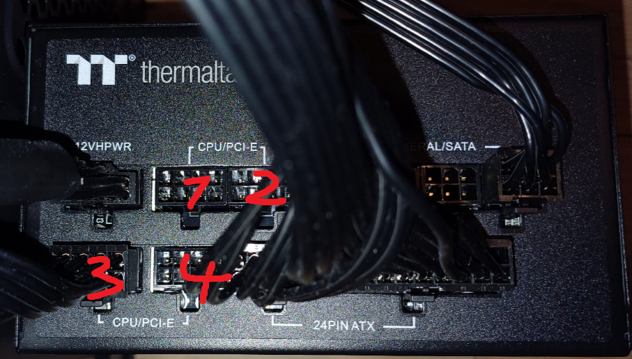

Habe mal die Verkabelung angeschaut. Ist das so in Ordnung:
Habe noch das Kabel, was ich zum testen nehmen könnte, der 3-Fach Adapter war bei der Grafikkarte dabei, kann ich den so an den PCI-E Slots anbauen?:
Ist es egal an welche Slots der CPU und die beiden PCI-E GraKa Stecker dann kommen?

ja, ich wollte ja darum erstmal nur das Kabel tauschen, habe hier leider kein anderes Netzteil mit der Leistung liegen.
Darum ja meine Frage ob ich das so verkabeln kann. Ich werde das jetzt so verkabeln undund mich noch um ein neues Netzteil kümmern.

Hier wo die Kabel mit dem Adapter dransollen.
Du wirst um die Fehlersuche nicht drumherumkommen, heißt ein PSU von einem Kollegen leihen oder anderswo besorgen.

Das einzige was ist das evtl. mein Netzteil defekt ist?
Der Fehler 133 Bluescreen deutet auf eine Fehlerhafte Windowsinstallation hin.
So wie ich das lese wurde das System jetzt bereits einmal neu aufgesetzt.
Besteht dieser Fehler weiterhin oder bleibt es aktuell beim Fehler 41 Kernel Power ?

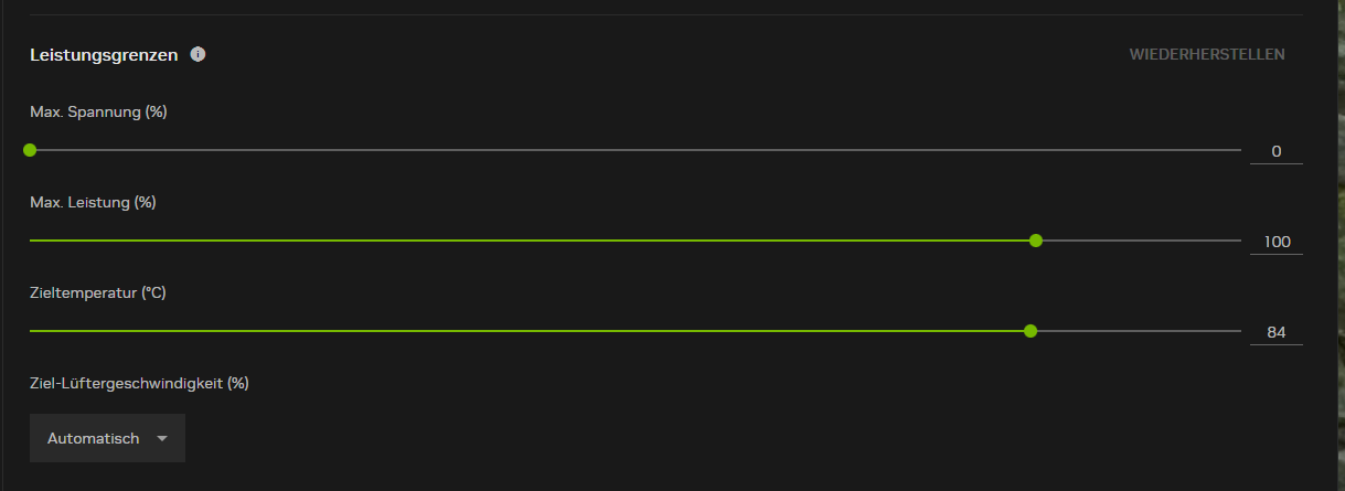

Deutet auf einen GPU Absturz und damit auf instabile GPU Einstellungen hin.
Setzt das Powerlimit in der Nvidia App Testweise auf 80%.

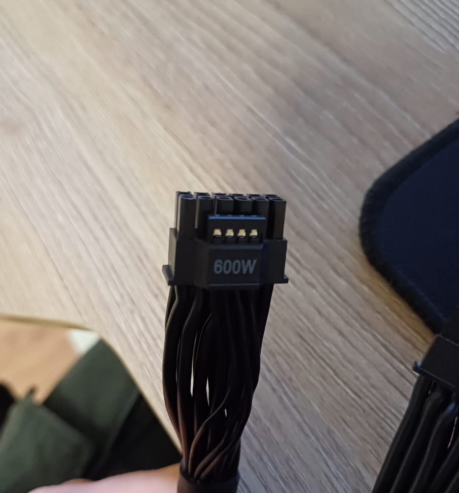

Hallo Zusammen, ein Freund hat mir seine PSU ausgeliehen zum testen.
Jetzt steht auf dem Kabel für die GraKa aber 600W, bei mir stand 450W.
Ist das die maximale Leistung welche übertragen werden kann?
Darf ich das für meine Grafikkarte verwenden, oder kann das Probleme geben?
Links PSU Kabel vom Freund, rechts mein bisher vewendetes.

Ich habe jetzt wie vorgeschlagen die Leistung per Nvidia app auf 80% eingestellt..

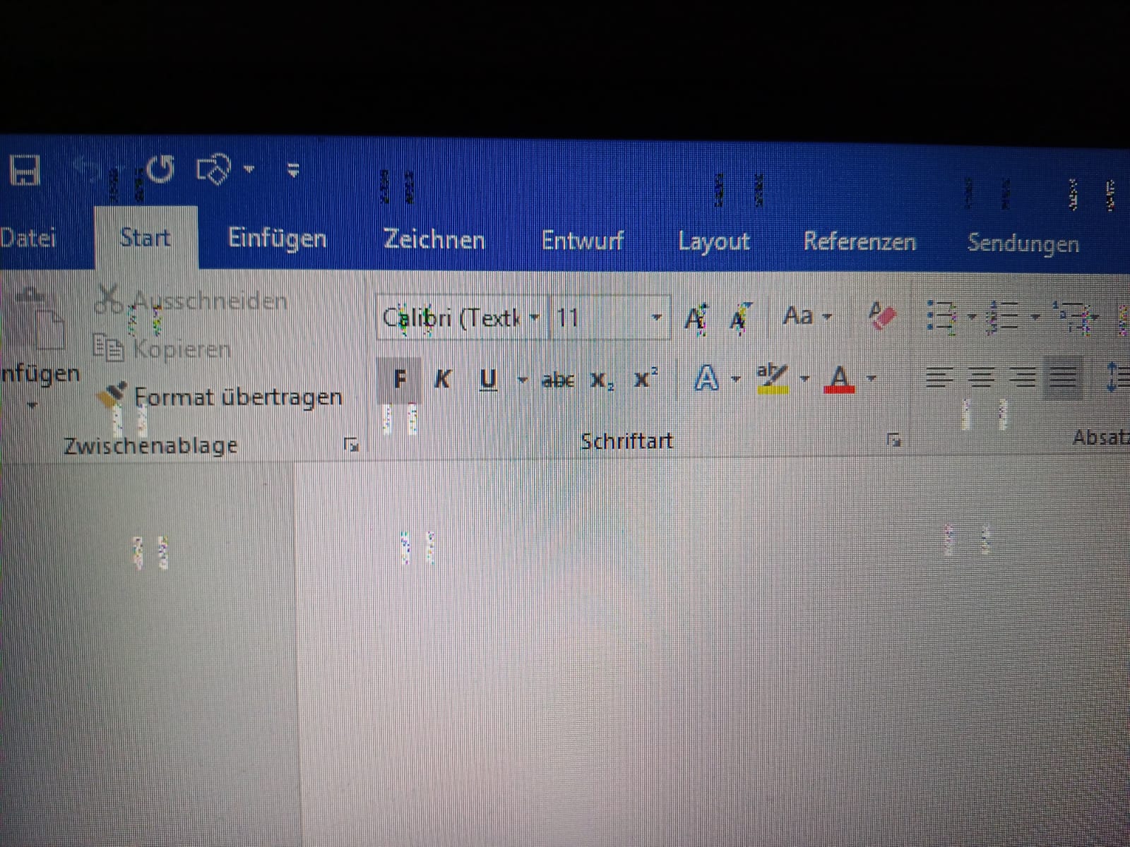

Manchmal treten auch Fragmente auf wie hier Hatte nur Word auf und ein Video auf dem 2. Monitor:
