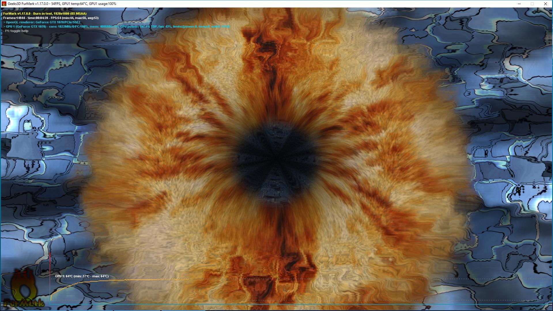

Du hast recht, ich habe stark übertrieben. Statt 61°C (lag wohl daran das ich gestern die Heizung im Wohnzimmer nicht so aufgedreht hatte wie heute) sind es nun 64°C ab ca. der ersten Minute Furmark. Hab noch etwas weiter laufen lassen weil er Donut dann langweilig wurde sowie der Temp Graph. Leider bringt der Screenshot nicht die Lautstärke rüber, aber egal mit was ich aufnehmen würde, es ist eh nichts zu hören :) Ich hab echt keinen Plan was man unter "miesem Kühler" versteht, zumal die Strix neben der Palit GameRock Premium die agressivste Stock Taktung hat. Diese wird aber leider vom Treiber, bzw. das Power Target küntlich heruntergesetzt sobald Furmark erkannt wird. 72°C mit euren 17XX Mhz Karten finde ich fragwürdig was mies ist.

Ich habe einen Thermaltake Big Tower mit 2 Riesenlüfter unter dem Top Cover und 3 weitere Gehäuselüfter. Es kann auch einfach nur an deinem Gehäuse liegen aufgrund Wärmestau. Ich habe mit meinen Lüfter einen Airflow von vorne nach hinten/oben aus dem Gehäuse raus erzwungen durch drehen der Lüfter.

Da scheint mir aber eine treiberseitige Drosselung für den Furmark eingebaut.
Meine olle GTX 750ti erreicht halb so viele fps wie deine GTX 1070. Bei 62° GPU Temperatur.
Hast du dir auch nur einmal den Aufbau des Kühlers der STRIX angesehen, dann wüsstest du nämlich warum der Kühler nicht wirklich gut gelungen ist.
Außerdem liegen da ja nur rund 1800 MHz an, da wundert mich das nicht.
Ich sage es öfter mal das ich ein Asus Freund bin, aber in diesem Fall habe ich mich bewusst gegen Asus entschieden.

Wie in dem Screenshot zu sehen ist leider "nur" bis 1822Mhz da der Treiber das Powertarget beeinflusst. Die Karte schafft locker über 2Ghz. Ich finde die Temperatur bezogen zum Takt sehr gut. Dadurch da ich ein verhältnismässig massives Gehäuse habe kommt evtl. die Lautstärke nicht so deutlich durch wie bei anderen User, keine Ahnung - ist rein spekulativ. Das einzige was ich höre ist der BeQuiet Dark Rock Pro 2 wenn ich Prime laufen lassen, aber auch dies sehr sehr leise aber wahrnehmbar.

Offenbar nicht nur das PT. sondern auch die Leistung, siehe mein Posting #253. Deine fps sind jedenfalls grottenschlecht. Da ist dann auch die niedrige Temp. kein Wunder.
Geb mal bitte deine Furmark Settings durch, ohne die gleichzusetzen kann man ja nichts vergleichen.
Macht Sinn. Meine taktet bei ca. 1900MHz Stock rum bei Furmark. Dann kann die ruhig etwas wärmer sein.
Allerdings bringt meine doppelt so viele Frames bei gleichen Einstellungen wie in deinem Screenshot.
