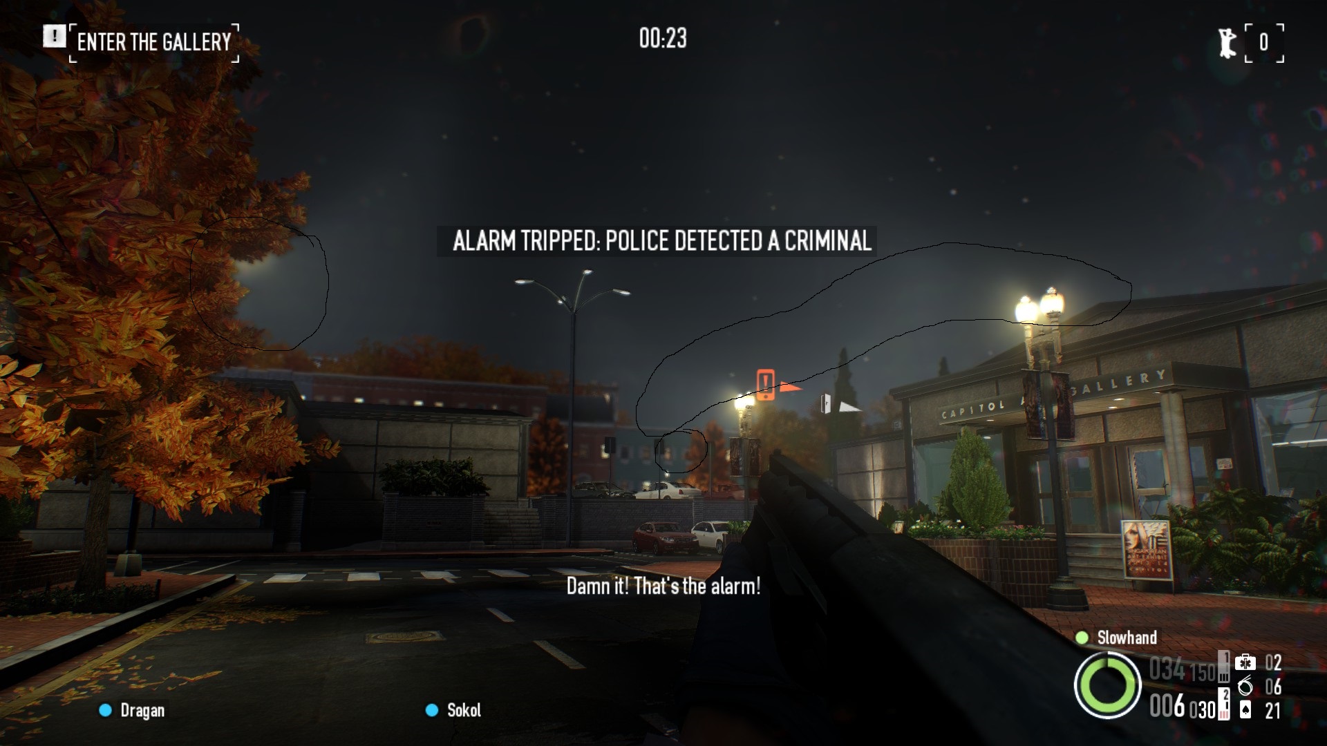

Heute Morgen ergaben sich aus dem Nichts bei meiner GTX970 plötzlich diese seltsamen Grafikfehler.
Schwer zu beschreiben, habe sie daher auf dem Screenshot mal umrandet ...
Karte lief bislang einwandfrei. Habe stets mit Afterburner die Temperatur überprüft, nie zu heiß gewesen.
Mich interessiert:
A) Ist das ein sicheres Zeichen dafür, dass die Karte sich verabschiedet?
B) Gibts ne andere Lösung/Erklärung.
Ein Spiel ist nicht gerade aussagekräftig. Wenn dieses Phänomen bei mehreren/allen Spielen auftritt wäre es ein Zeichen für einen Defekt bzw. das die Karte Probleme mit den Taktraten hat.
Probiere es mit reduzierten (GPU/VRAM) Taktraten. Manche Spiele reagieren empfindlicher als andere auf (zu hohe) Taktraten.
Nee. Aber ich bin blind bzw. es war der Monitor :)
Auf meinem Monitor und auch auf dem screenie sah ich auch nach Neustart blaugrüne Fragmente und dachte daher es wäre die graka.
Hab vorhin am Kabel gerüttelt und Monitor bewegt und jetzt ist es weg. Sorry für den Aufriss, aber dieses Phänomen war mir bislang nicht bekannt.
Soweit so kurios und closed ...
Besser so als defekt, beim nächsten mal kannst du ja dann jemanden empfehlen erst das Kabel zu prüfen bzw. zu wechseln.
