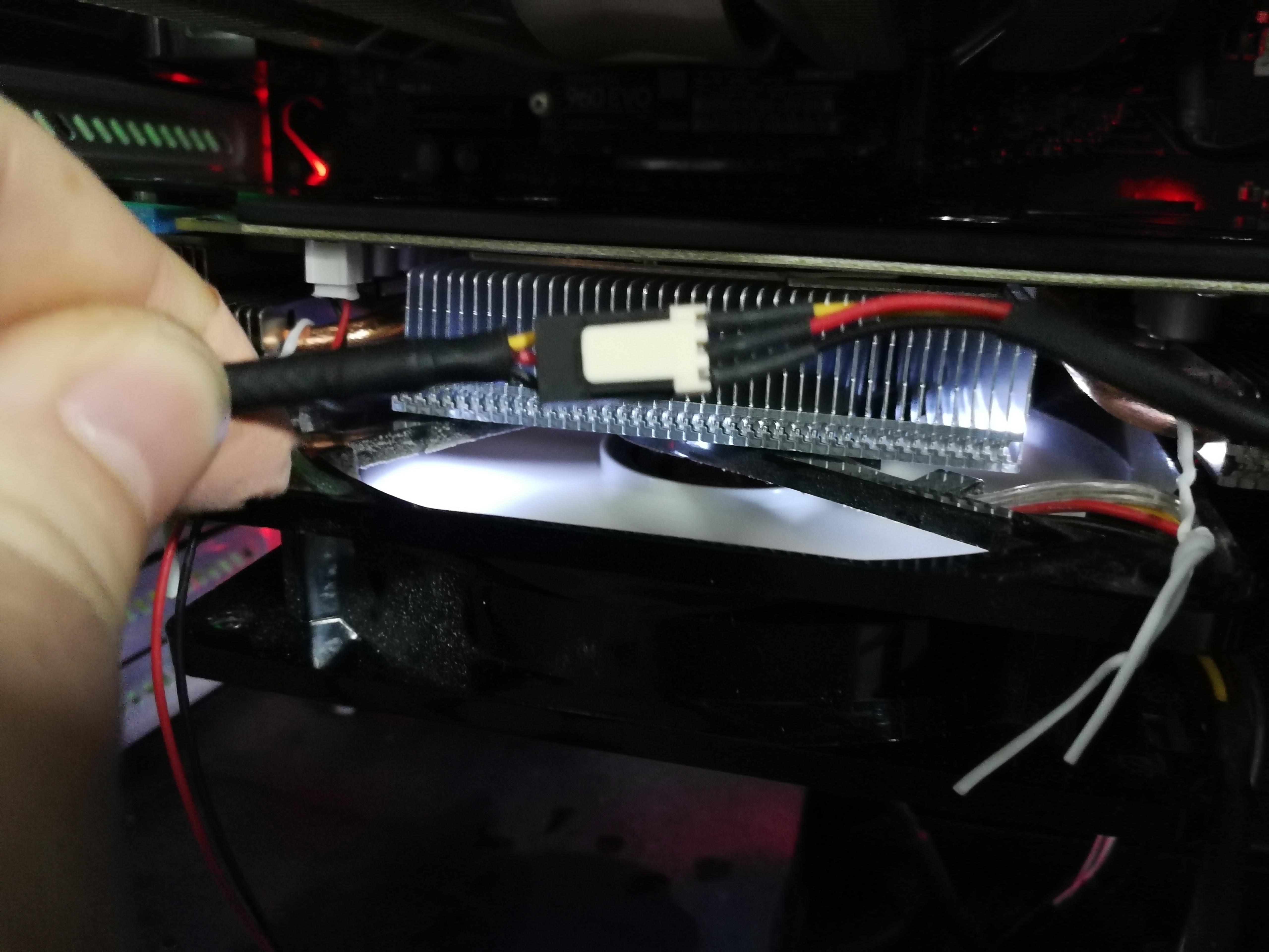

So, ich denke ich habs :)

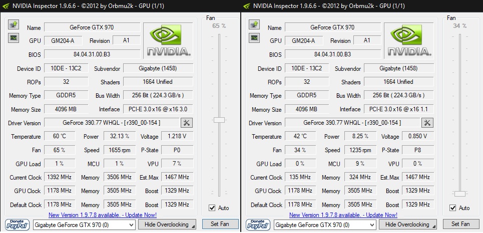

Habe den 3 Pin von der Grafikkarte mit einem Standard Lüfter 3 Pin verlötet und einen Lüfter angeschlossen.
Auto Steuerung funktioniert auch. Links nach 30 Minuten COD WW II und rechts 10 Minuten nach Ende des Spiels.Positiver Nebeneffekt, die GPU wird lange nicht so heißt wie mit dem Standardlüfterkonzept der Grafikkarte.
