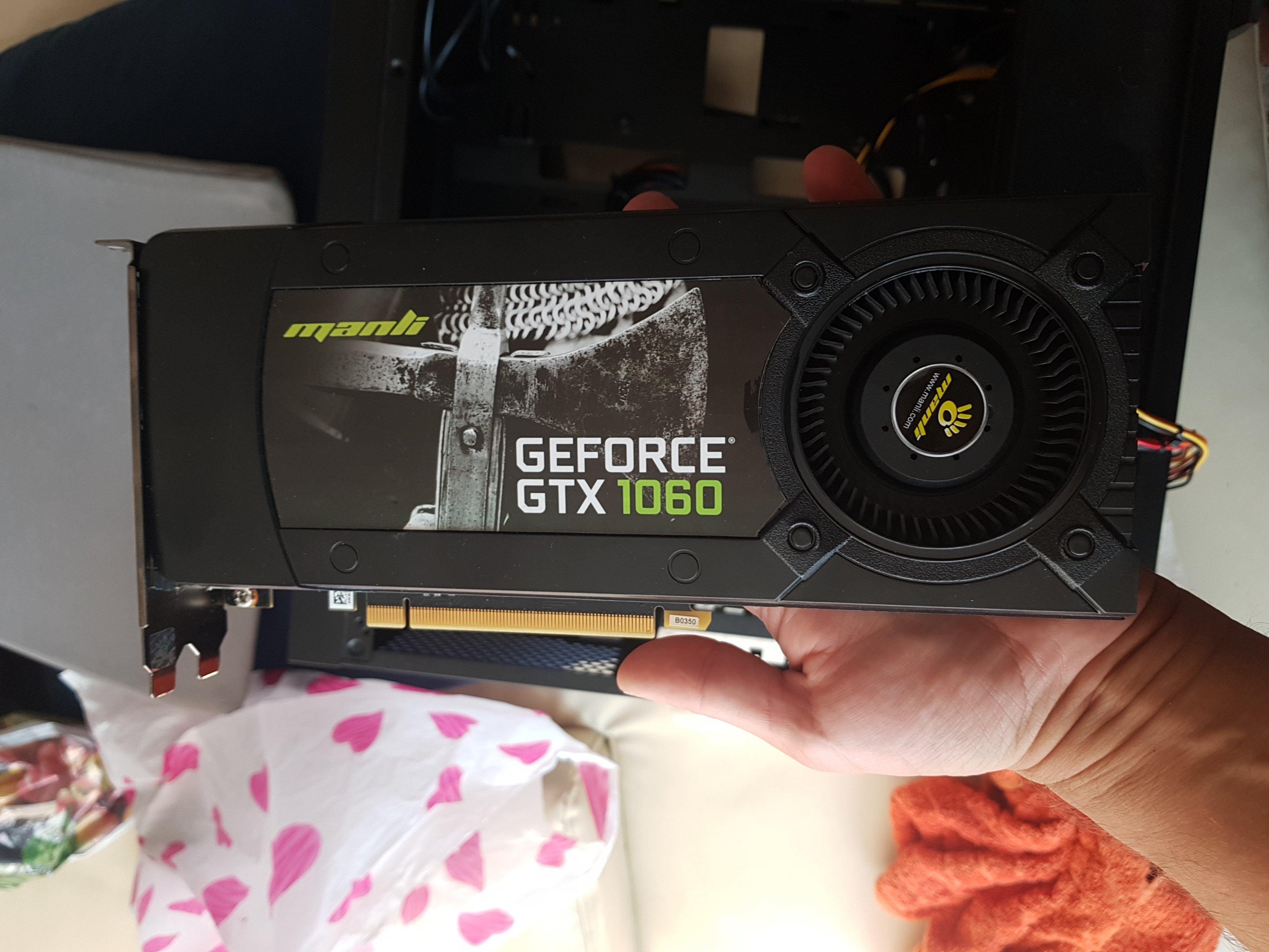

Moin,
gibt es die Möglichkeit, den Lüfter meiner Geforce 1060 so anzupassen, wie es bei AMD geht? -> https://www.computerbase.de/forum/t...er-konfigurieren.1873423/page-4#post-22726396

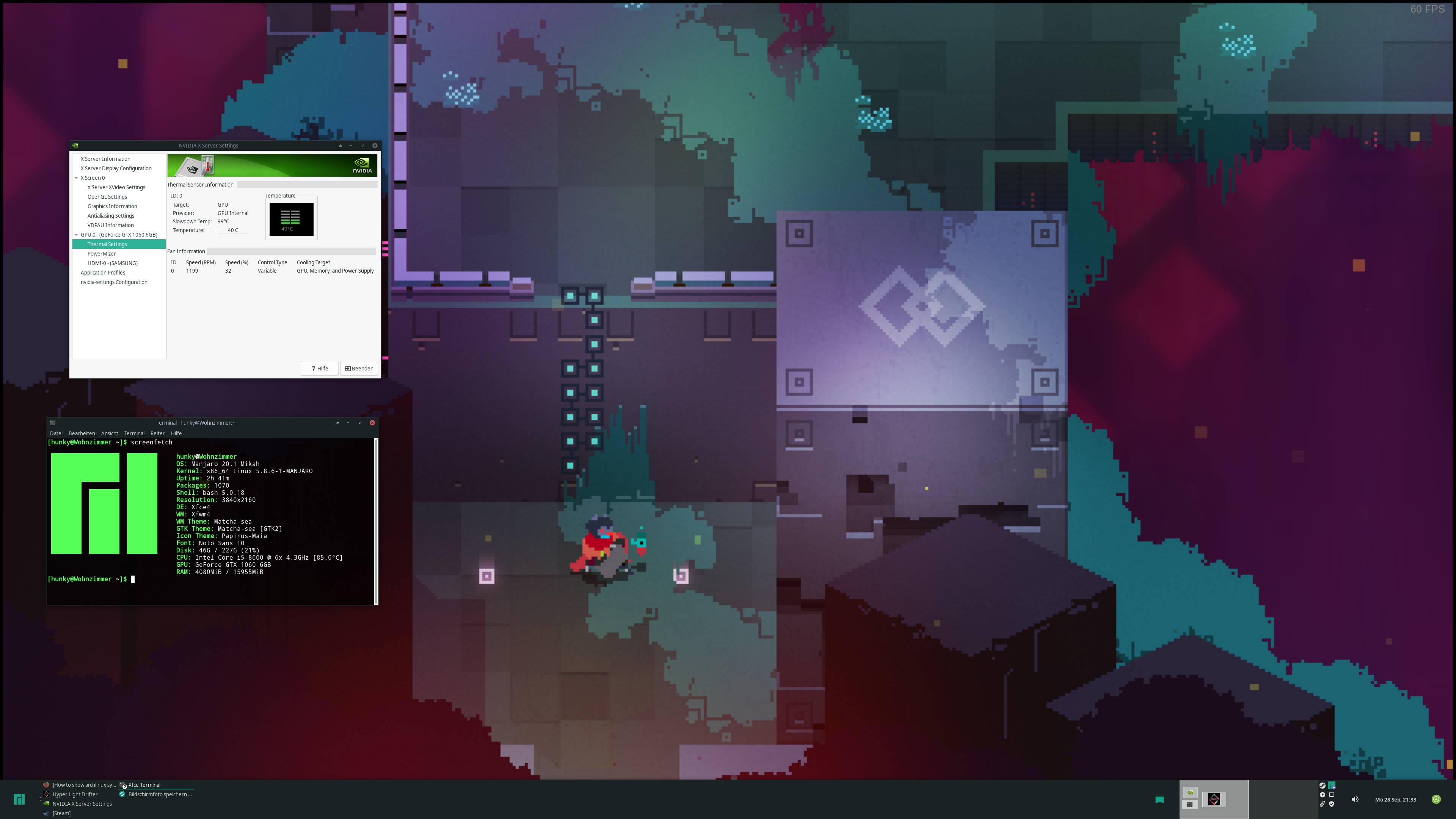

Die Karte ist nicht laut, aber man hört sie. Mit Windows habe ich die Hardware noch nicht getestet, und durch die verschiedenen Linux-Versionen will ich mich nicht durchtesten. Wie man sieht, wird die Karte auch nicht warm, von daher geht da noch mehr mit den Umdrehungszahlen.
Danke und Kuss :D

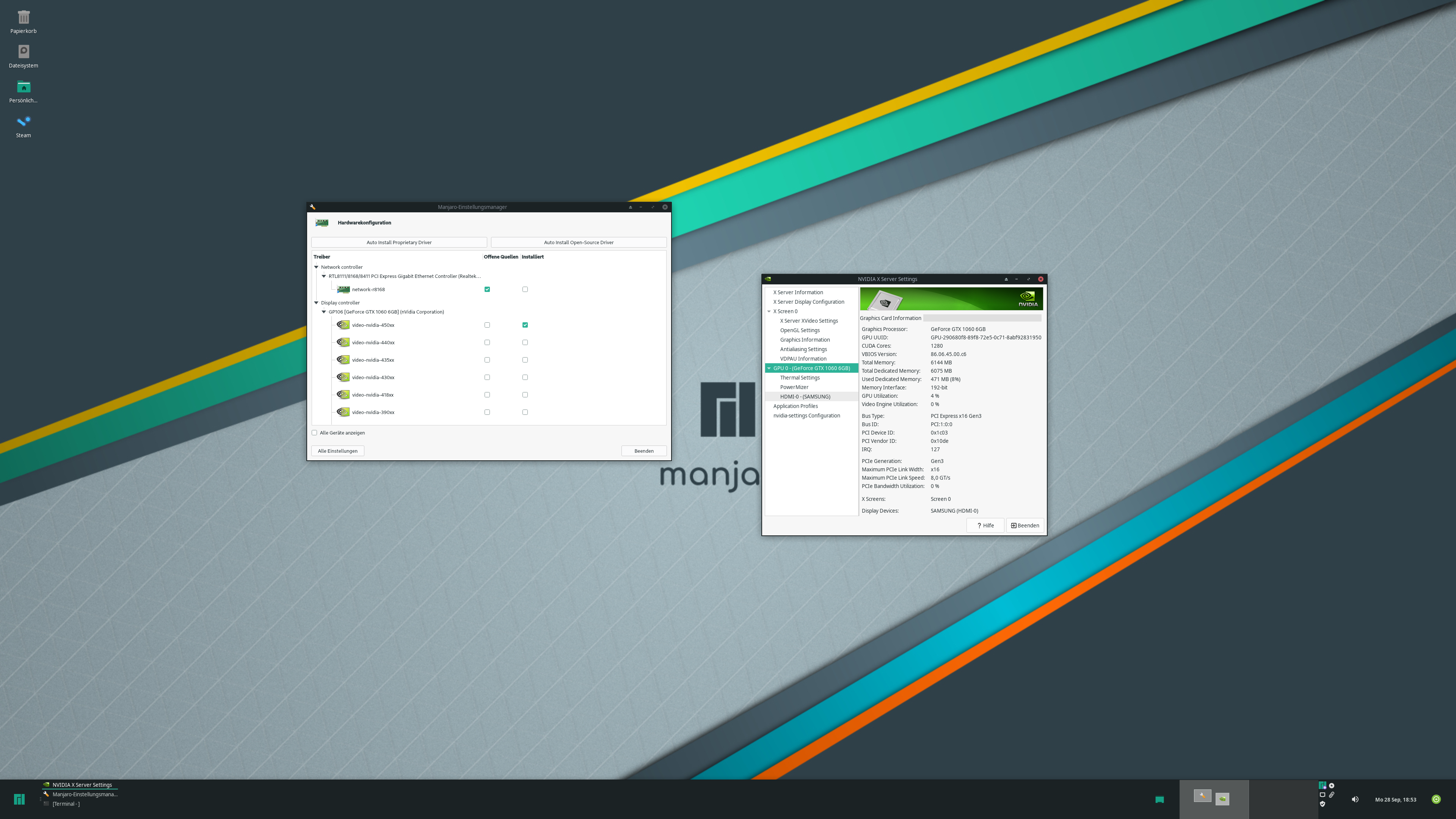

Bild 2: Thermal Settings und dann "Enable GPU Fan Settings" vorhanden?
Ich bin dir keine Hilfe, was Linux angeht, aber tendenziell wird es die Möglichkeit geben.
Wo man bei Grafikkarten aufpassen sollte, ist eventuell die VRam Temperaturen.
Je nach Modell kann es durchaus passieren, dass diese im Idle überhitzen, wenn die Lüfter zu langam oder gar ganz aus gehen.
Jetzt stimmt es! Hab ein falsches Bild hochgeladen...
