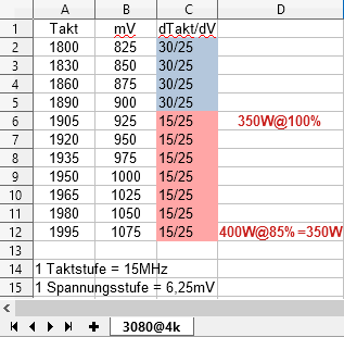

Die Diskussion geht schon bei Einigen in die richtige Richtung!
Natürlich ist FHD ganz schöner Schmarrn@3080, aber zw. WQHD und 4k sollte der Graka-Hersteller schon unterschiedliche Spannungskurven benutzen.
Um mal auf das Bsp. vom Artikel zurückzukommen, 2055MHz@1,081V-60%Auslastung und bei 2040@1,075V bei etwas mehr Auslastung: aus dem log.file von GPU-Z
Was sagt uns Das? Vermutlich FHD oder WQHD in nem light Game.
Wo liegt das Problem? +6,25mV für 15MHz mehr funzt ab nem bestimmten Punkt einfach net mehr !!!
= Fehler vom Designer der Spannungskurve
Hinzu kommen Binnung 00 vs. 01 und billige POSCAP-Kondensatoren ala Trinity (siehe Igor)
So einen hohen Takt von ca. 2000MHz wird man eh nur unter Teillast erreichen, weil vorher PL eintritt.
(mit Fps-Limit kommt man aber rel. gut auf 85% Auslastung und könnte in dem Bereich landen, wo sonst 400W vonnöten wären)
Von daher würde ich Jedem mit schlechtem Binnung 00 und schwachen Kondensatoren (Zotac+MSi etc.)
einfach raten für 4k ne andere Spannungskurve als für WQHD zu erstellen.(und Oben zu cappen)
z.Bsp: Annahme 1800@800mV für Binning 01 und daher für schlechtere Quali Binning 00 +25mV Zuschlag=825mV

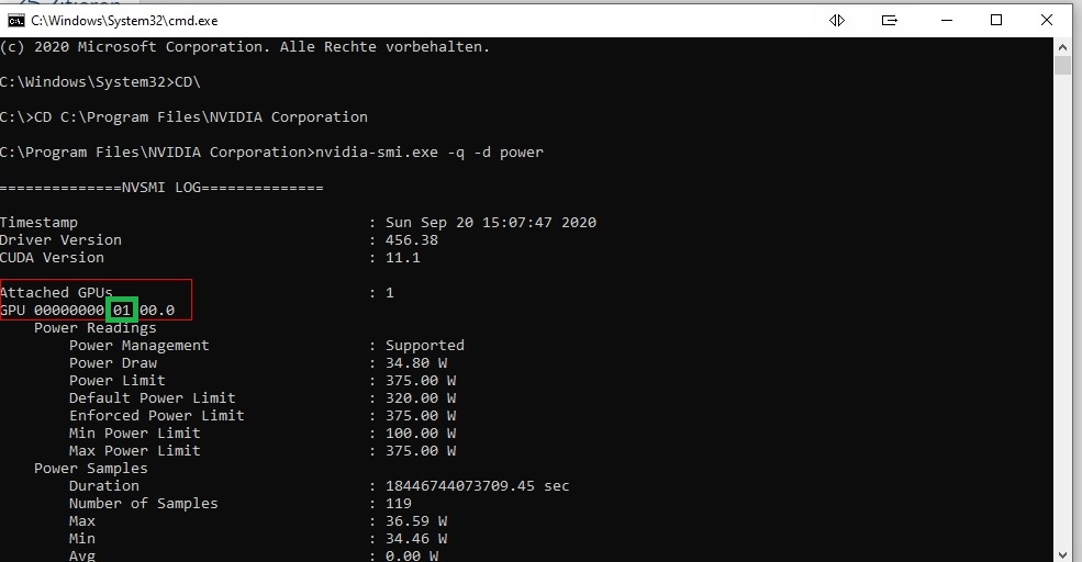

GuSchLa schrieb:Hast Du den Takt mit einem Programm mitgeloggt? Gesehen habe die über 2 GHz bei mir auch nie. Aber im MSI Afterburner Log konnte ich dann sehen, dass die Karte vereinzelt dann doch über 2 GHz gegangen ist.
Das muss ich mal schauen. Ich hab nur mit Rivatuner live in CoD gesehen, dass 1965 MHz anliegen. Ich werde mal loggen um zu sehen, ob sie auch mal über 2GHz geht. Aufgefallen ist mir das nicht.
GerryB schrieb:Von daher würde ich Jedem mit schlechtem Binnung 00 und schwachen Kondensatoren (Zotac+MSi etc.)
Meine MSI Trio X hat einen 01 Chip und kackt bei 2GHz ab. Das liegt nicht am Chip.
