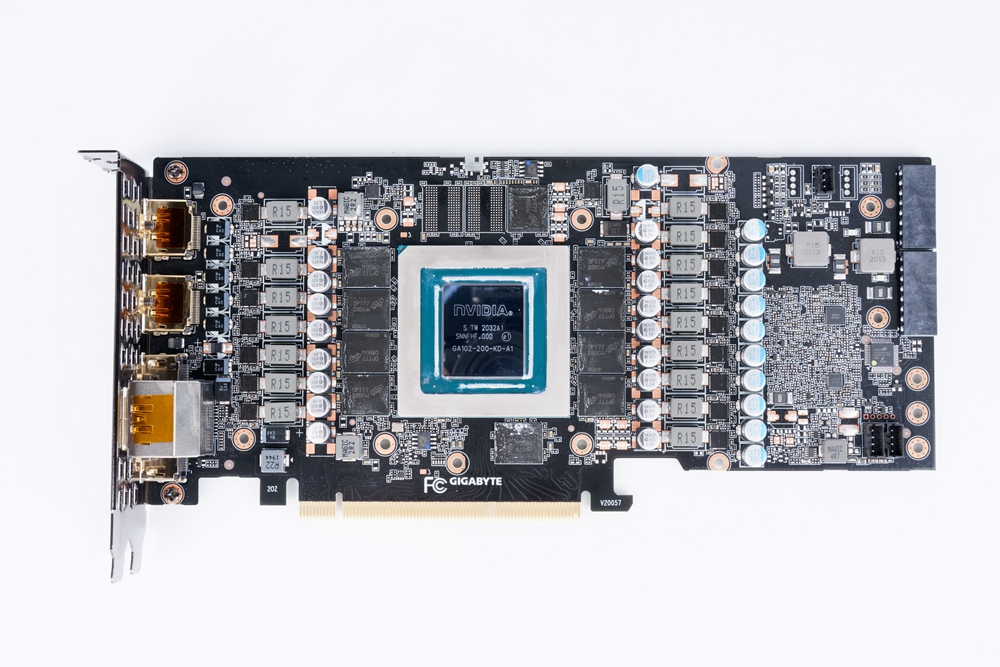

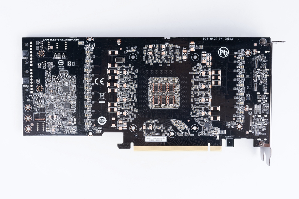

Frage mich was wohl die Gigabyte Gaming OC hat

seek222 schrieb:
gigabyte gaming OC hat keinen einzigen ceramic block, sondern wie trinity 6x feststoff
https://webcache.googleusercontent....ming-oc-10g-review/+&cd=1&hl=de&ct=clnk&gl=de
