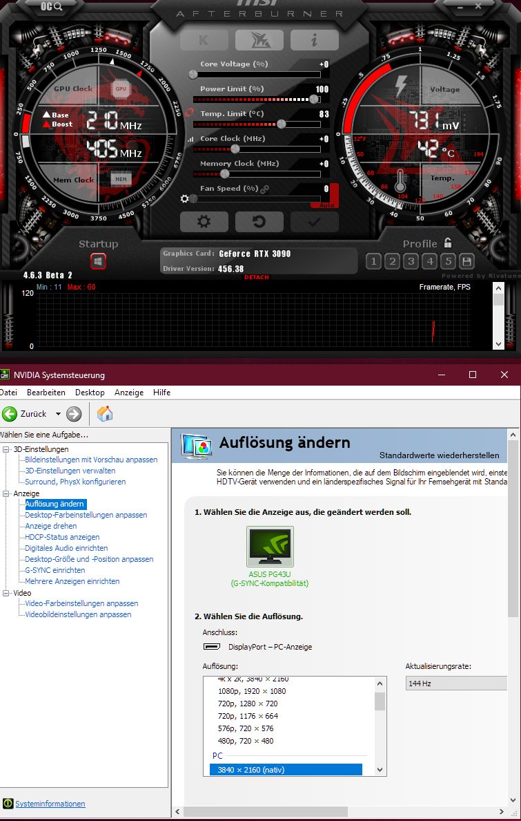

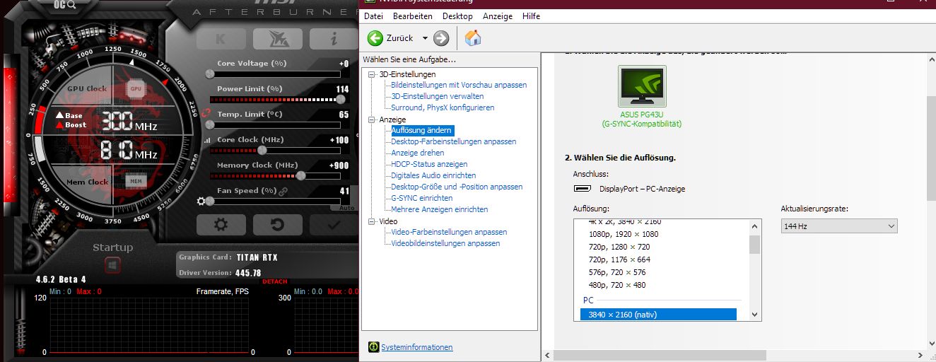

eXtreme1808 schrieb:
Eine Frage an alle 3080 Inhaber:
Habt ihr auch nun das „Problem“ dass der Takt selbst im Idle auf dem Desktop bei dem Standart-Takt hängt und gar nicht runter geht ?
Zumal sieht man wie der Lüfter ständig anspringt , da 50C überschnitten wird?? 🙈
Hast du beim Idle auch den Browser geschlossen?
Entwarnung meinerseits. Die Karte taktet wieder runter im Idle 😅
Danke für die schnellen Antworten. Ich hatte in der Nvidia Systemsteuerung beim Energieverwaltungsmodus „Maximale Leistung bevorzugen“ aktiviert.
Habe es zwar auf Optimale Leistung geändert, jedoch musste ich erst Neustarten 🙈😂👍🏻
Reaktionen: Pain_Deluxe und F1r3
Der geht runter. Besser als bei Turing
Wenn er nicht runtergeht hast Du normalerweise mehr als einen Monitor (eventuell auch noch mit verschiedenen Refreshraten/Geometrien) oder zu viel am System gearbeitet^^
Reaktionen: KlaraElfer und KCX
Diesen Mist habe ich aufgrund eines großen YTer auch gemacht - erst Lüfter laut, dann gesehen 100W GPU im Idle. Keine Sachen von jayztwocent nachmachen 😂
Reaktionen: eXtreme1808
