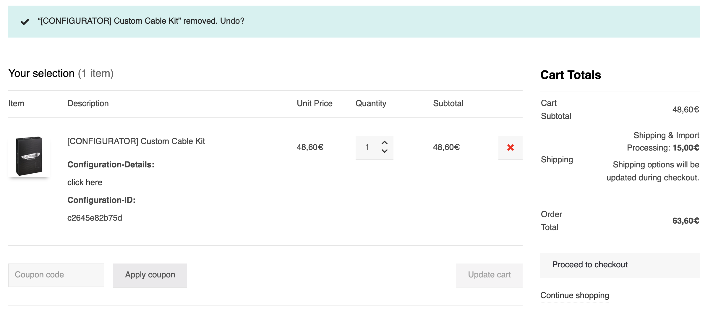

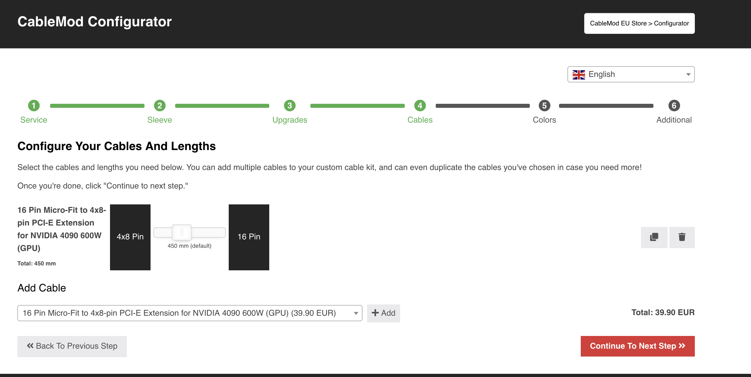

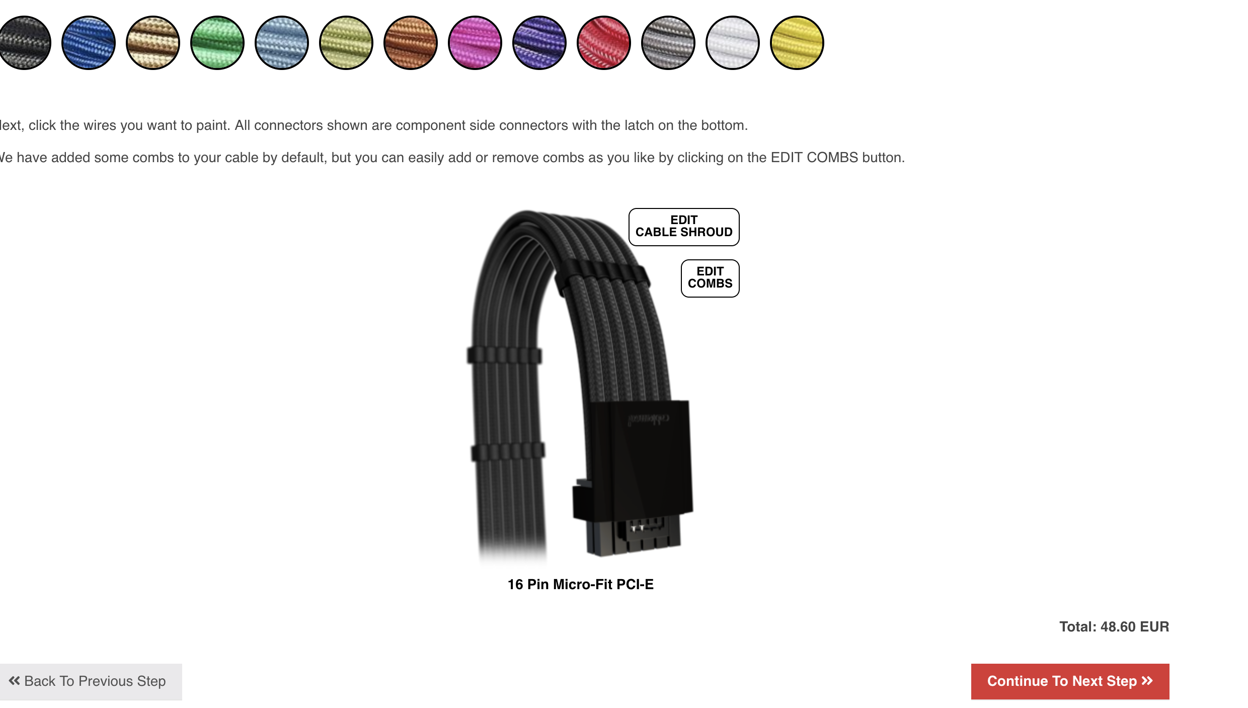

..::Borni::.. schrieb:
Also ich bin mir ziemlich sicher das ich letztes Mal nicht zum Zoll musste. Ich kann es aber erst 100 % sagen wenn mein Kabel da ist.
hast du beim Bestellen nicht diese komsichen Preissprünge gehabt? Zwischen dem 1sten und dem 2ten Screeshot geschieht Magie :). Ich hab nur auf "Continue with next Step" geklickt..
Doch wie bei dir. Mit Versand kostet das Ding 65€ Euro. Eigentlich Irre. Aber was macht man nicht alles für ein aufgeräumtes Gehäuse.
Aber wieso klettert der Preis plötzlich von 39,50€ auf über 48, ohne Versand, schau mal auf die Screenshots 1 & 2, ich hab da nichts hinzugefügt.
